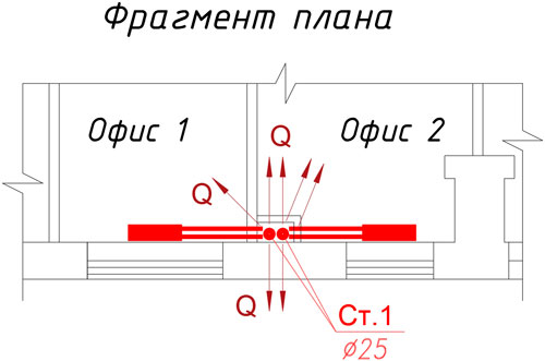

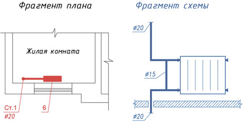

  2. Стали практически обязательными требования архитекторов и заказчиков к скрытой прокладке труб отопления (см. рис. 2), тем самым значительно уменьшается та часть теплопотерь труб, которая также (равноценно!) участвует в нагреве воздуха помещения, как и приборы отопления. Потери тепла трубопровода, проложенного в коридоре от узла учета к входной двери квартиры, в отоплении этой квартиры практически не участвует. То же самое можно сказать и о трубопроводе, расположенном в подвесном потолке помещения. Почти все потери тепла трубами в здании остаются в самом здании, но учесть все перетоки этого тепла по зашивкам и строительным конструкциям практически невозможно.

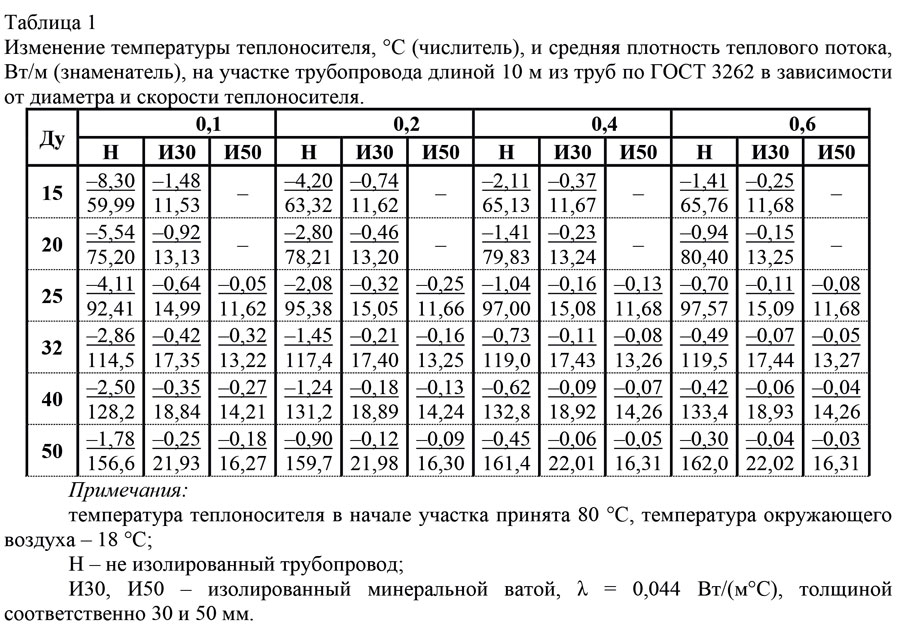

Методика расчета теплообмена между жидкостью (вода), движущейся в трубе с определенной скоростью, и окружающим трубу воздухом известна и хорошо проработана с достаточной для инженерных расчетов детализацией и учетом всех составляющих этого процесса. Этот сложный тип теплообмена включает в себя теплоотдачу жидкости к стенке трубопровода, перенос тепла теплопроводностью материала трубопровода и тепловой изоляции, если она есть, и теплоотдача от поверхности трубы (изоляции) к окружающему воздуху – конвективная и лучистая составляющие. Методика базируется на зависимостях, использующих критерии подобия Re, Nu, Gr, Pr. Для подстановки всех значений во все формулы потребуется собрать довольно большое количество данных: скорость течения жидкости и воздуха вокруг трубопровода, их температуры, теплофизические свойства, включая материал стенки трубы (изоляции), степень черноты поверхности трубы, приведенную (усредненную) степень черноты окружающих трубопровод поверхностей и т. д. Подробнее см. [1], стр. 69–103, а также некоторые уточнения в [2], табл. 2–33, стр. 177.

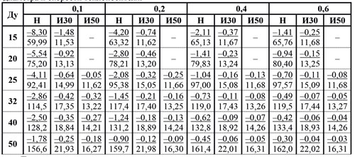

Некоторые результаты расчета по данной методике, выполненные в программе «СигмаКАД», можно продемонстрировать получив величины изменения температуры теплоносителя и среднюю плотность теплового потока для наиболее распространенных диаметров в зависимости от скоростей теплоносителя, характерных для систем отопления (см. табл. 1).
Таблица 1
Изменение температуры теплоносителя, °С (числитель), и средняя плотность теплового потока, Вт/м (знаменатель), на участке трубопровода длиной 10 м из труб по ГОСТ 3262 в зависимости от диаметра и скорости теплоносителя.
Примечания:
температура теплоносителя в начале участка принята 80 0С, температура окружающего воздуха – 18 0С;
Н – не изолированный трубопровод;
И30, И50 – изолированный минеральной ватой, λ = 0,044 Вт/(м0С), толщиной соответственно 30 и 50 мм.

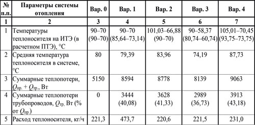

Рассмотрим возможные варианты распределения температур теплоносителя в системе отопления. За вариант 0 примем случай, когда остыванием теплоносителя в трубах пренебрегают.

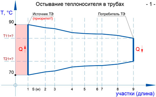

Вариант 1. Распределение температур в системе при условии обеспечения расхода теплоносителя с учетом дополнительной величины бесполезных теплопотерь трубопроводами (см. рис. 3). При этом расчетные температуры T1–T2 заданы на источнике тепловой энергии (ИТЭ). У потребителя тепловой энергии (ПТЭ) их необходимо вычислить.
Рис. 3.
В этом варианте все подборы приборов отопления в двухтрубной системе (с симметричной подающей и обратной частями трубопроводов) остаются приемлемыми в сравнении с вариантом 0, т. к. средняя температура теплоносителя у приборов отопления падает не существенно и близка к «эталонным» 80 °C. Так, в примере системы отопления 1 для Q1: 79,69 °C, Q2: 79,56 °C, Q3: 79,39 °C, Q4: 79,45 °C. А повышенные расходы теплоносителя не оказывают ощутимого влияния на теплоотдачу радиаторов. Хотя в реальных примерах могут быть исключения (несимметричные, смешанные системы и т. д.).

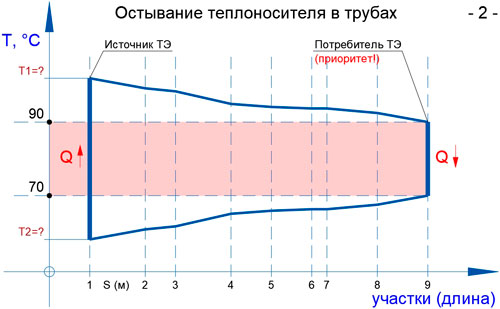

Вариант 2. Распределение температур в системе, если расчетные температуры T1–T2 заданы у ПТЭ (см. рис. 4). На ИТЭ их необходимо вычислить.
Рис. 4.
Здесь также подборы приборов отопления практически совпадают с вариантом 0. Этот вариант актуален для тепловых сетей, когда необходимо обеспечить определенные температуры подающего и обратного теплоносителя у абонентов.

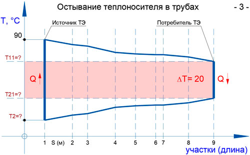

Вариант 3. Распределение температур в системе, если задана температура T1 на ИТЭ, а также расчетный перепад температур у ПТЭ (см. рис. 5). Температуру T2 на ИТЭ следует вычислить. Также необходимо определить температуры у ПТЭ.
Рис. 5.
Этот вариант показывает распределение температур в системе, когда в варианте 1 расход теплоносителя оставлен таким же как в варианте 0. Последствия: сильное падение средней температуры в системе, критическое снижение теплоотдачи приборов отопления и температур воздуха во всех помещениях.

Система отопления 1 (рис. 7) является обычной двухтрубной, строго симметричной системой с полностью одинаковыми длинами подающей и обратной частей.
Рис. 8.

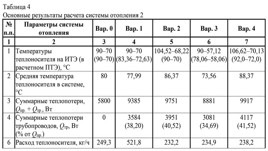

Система отопления 2 (рис. 8) отличается от системы 1 только лишь тем, что врезан еще один прибор отопления Q5, причем в транзитный подающий трубопровод (T1) по однотрубной проточной схеме. Понятно, что это несколько ухудшит работу радиаторов Q2 и Q3. Посмотрим насколько работоспособно такое решение. Отметим также, что радиаторы Q2 и Q3 при этом становятся уже однотрубными проточными. Каждый совместно с радиатором Q5 составляет проточную часть системы.
В обоих системах участки 1, 4, 7, 8 теплоизолированы минеральной ватой, λ = 0,044 Вт/(м°С), толщиной изоляции 40 мм для уч. 1, 4 и 30 мм для уч. 7, 8.
Примеры рассчитаны в программе «СигмаКАД». Основные результаты расчета сведены в табл. 2–4.

Основные результаты расчета системы отопления 1
Таблица 4
Основные результаты расчета системы отопления 2

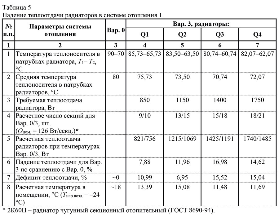

Для системы отопления 1 дополнительно вычислено падение теплоотдачи чугунных секционных радиаторов (по методике [3], стр. 43) из секций 2К60П для варианта 3 в сравнении с вариантом 0 (см. табл. 5). Подключение радиаторов принято «снизу-вниз»: p = 0,15; n = 0,08; c = 1 (табл. 9.2, [3]).  Но здесь следует иметь ввиду, что в данном расчете определения теплопотерь трубопроводами полезная их часть никак не учитывалась, а она в каком-то количестве будет присутствовать, например, на открытых подводках к приборам отопления.
Таблица 5
Падение теплоотдачи радиаторов в системе отопления 1
* 2К60П – радиатор чугунный секционный отопительный (ГОСТ 8690-94).
