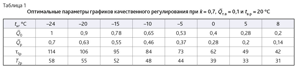

При соотношении расчетной отопительной нагрузки к договорной k = 0,7
и при
тв = 0,1 параметры качественного регулирования приведены в табл. 1.
Таким образом, при расчетной температуре наружного воздуха расчетные температуры сетевой воды в подающей и обратной магистралях составят 114 и 58 °С соответственно.

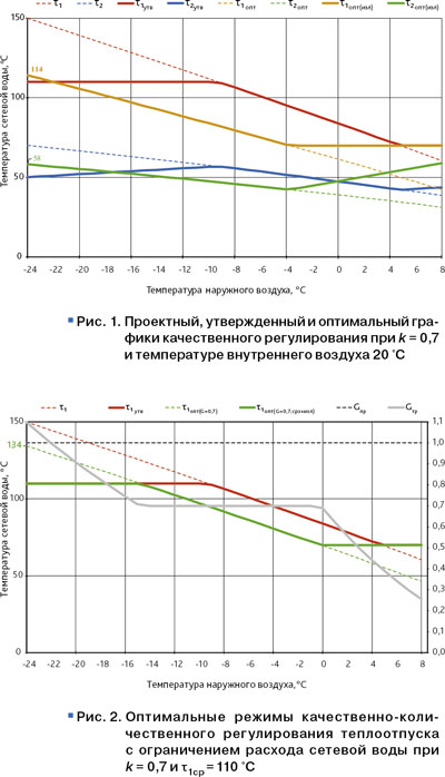

Данные, представленные в табл. 1, графически показаны на рис. 1. На этом же рисунке приведены также проектный (τ1 и τ2) и утвержденный температурные графики (τ1утв и τ2утв) со срезкой 110 °С и изломом 70 °С.
Сопоставление графиков показывает, что ведение теплоотпуска по утвержденному графику приводит к недотопу в области срезки при τ1утв < τ1опт и к перетопу при τ1утв > τ1опт в области регулирования и излома.
Компенсация недотопов при качественном регулировании может быть обеспечена повышением расхода сетевой воды в области срезки, а перетопов – его уменьшением.
Совмещение количественного регулирования расходов сетевой воды с поддержанием оптимальных температурных графиков с пониженными расчетными параметрами позволяет существенно сократить недотопы и перетопы потребителей, а также сократить расход электроэнергии на транспортировку теплоносителя
(рис. 2).
Для сохранения гидравлической устойчивости и исключения разрегулировки системы теплоснабжения изменение расхода сетевой воды рекомендуется производить в пределах 30 % от проектного значения.
Реализацию теплоотпуска при данном способе регулирования предлагается осуществлять по следующему алгоритму (см. рис. 2).
1. В области срезки температурного графика при постоянной температуре сетевой воды τ1 относительный расход в тепловой сети изменяется от максимального (в рассматриваемом случае с коэффициентом 1,1) до минимально допустимого значения (например, принятого равным 0,7) в соответствии с уравнением:
2. В области регулирования при изменении наружной температуры от температуры в точке срезки до температуры в точке излома графика регулирования относительный расход поддерживается неизменным, т. е. при
= 0,7. Температура сетевой воды в подающей магистрали изменяется от температуры срезки (110 °С) до температуры излома (70 °С) по пониженному температурному графику качественно-количественного регулирования с расчетной температурой в подающей магистрали 134 °С при расчетной температуре наружного воздуха
3. В зоне излома температурного графика поддерживается постоянная температура τ1изл = 70 °С. Регулирование расхода здесь зависит от уровня автоматизации сетевых насосных станций теплоисточников и абонентских установок потребителей. При полной автоматизации в системах теплоснабжения и отопления с возрастанием наружной температуры расход сетевой воды снижается более чем в три раза (до 0,26). При неавтоматизированных узлах ввода отопительных систем регулирование теплоподачи должно производиться «пропусками» при относительном расходе
= 0,7.
