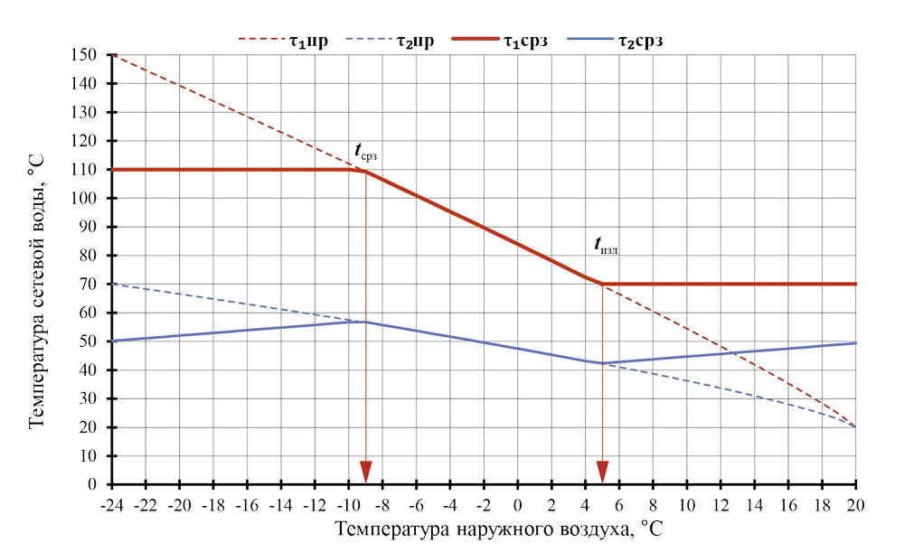

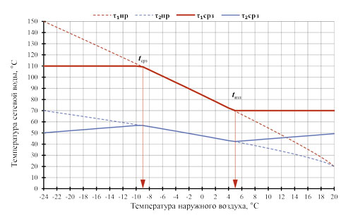

Рис. 1. Температурный график качественного регулирования температуры теплоносителя по отопительной нагрузке
В соответствии с требованиями п. 7.11 СНиП 41-02-2003 применение для тепловых сетей графиков регулирования отпуска теплоты со срезкой по температурам не допускалось. Однако в актуализированной редакции этого СНиП (в СП 124.13330.2012) данное требование отсутствует. В соответствии с п. 7.2 данного СП максимальная расчетная температура сетевой воды на выходе из источника теплоты в тепловых сетях и приемниках теплоты должна устанавливаться на основе технико-экономических расчетов. Но методика подобных расчетов не приведена ни в нормах, ни в Методических указаниях, утвержденных Приказом Минэнерго России от 05.03.2019 № 212.
При наличии срезки и излома температурных графиков изменения температур теплоносителя в подающей и обратной магистралях тепловой сети τ1 и τ2 на рис. 1 показаны сплошной линией.

Излом, или спрямление (в литературе также встречается термин «нижняя срезка») температурного графика обусловлен необходимостью поддержания температуры горячей воды в местах водоразбора системы горячего водоснабжения не ниже плюс 60 °С (см. п. 84 СанПиН 2.1.3684, п. 4.7 СП 30.13330).
Наличие необоснованной срезки температурного графика регулирования может приводить к снижению температуры внутреннего воздуха в отапливаемых помещениях ниже допустимой (т. н. недотопу), наличие изломов при отсутствии у абонентов регуляторов отопления – к повышению внутренней температуры (т. н. перетопу).
Опыт эксплуатации объектов теплопотребления в периоды установления температур наружного воздуха ниже температуры срезки показывает, что нарушение параметров микроклимата в отапливаемых помещениях при этом не столь существенно. Это, с одной стороны, обусловлено изменениями климата [7–13]. С другой, опыт разработки и актуализации Схемы теплоснабжения Санкт-Петербурга [14] и других городов показывает, что расчетные тепловые нагрузки потребителей практически всегда оказываются меньше договорных (проектных). Это создает некоторый резерв тепловой нагрузки у абонентов, который может достигать 30–40 % [15, 16].
За пределами точки излома имеет место значительный перетоп помещений с установлением температур внутреннего воздуха выше верхнего предела допустимых температур (+24 °С).
Из-за того что расчетные нагрузки у большинства абонентов ниже договорных, перетоп наблюдается и в области регулирования (т. е. от точки срезки до точки излома).
