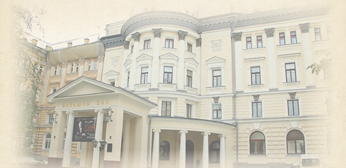

Краткое описание здания консерватории и характеристика заключающихся в нем помещений по отношению к их отоплению и вентиляции
Предполагаемое к построению здание Московской консерватории состоит из четырех групп помещений, связанных между собой непосредственно, но имеющих различные назначения, а именно:
Группа 1-ая: четырехэтажное здание с подвалом – вмещает в себя учебные и административные помещения и квартиру директора консерватории.
Учебные помещения состоят из: 35 класов с разными принадлежностями – рекреационная, сборная, курительная и проч. Из всего числа 35 классов, 27, по отношению к отоплению и вентиляции, можно считать помещениями обыкновенными, т. к. в них на 1 кв. саж. пола приходится от 0,5 до 1 ученика, и теплота, выделяемая этими людьми, не превышает охлаждения этих помещений при средней наружной температуре зимнего времени, и 8 классов многолюдных, хоровых, в которых на 1 кв. саж. пола приходится от 25, до 3,3 человек. Теплота, выделяемая таким числом людей, значительно превосходит охлаждение этих помещений. Классы эти не сгруппированны в одном месте, а по удобству их расположения разбросаны в различных местах здания, что еще больше затрудняет устройство их отопления и вентиляции.
Административные помещения и квартира директора не представляют из себя никаких особенностей.
Группа II состоит из большого концерного зала и принадлежностей к нему – фойе, гостиных, сборных, курительных и проч., занимаемых только во время концертов и театральных представлений, и частью при репетициях; исключение состовляет помещение музея, которое может быть посещаемо ежедневно днем. Концертный зал по своему размеру и по числу вмещаемой публики принадлежит к числу самых больших помещений такого рода.
Группа III – четырехэтажный флигель, выходящий на Б. Никитскую ул. В нем помещаются: малый концерный зал с принадлежногстями и два особых помещения: библиотека (2-й эт.) и магазин (1-й эт.), предполагаемый к отдаче в наем.
Группа IV – состоит из двух флигелей А и Б. Флигель А примыкает к главному зданию и вмещает в себя некоторые помещения, составляющие принадлежность главного здания – сборную мужского хора (2-й эт.) и хранение декорация (4-й эт.). Помещения эти для отопления и вентиляции включены в состав II группы и имеют общее с ней отопление, остальные же помещения флигеля А. а также весь флигель Б состоят из квартир лиц, служащих при консерватории и небольшого общежития студентов. Помещения эти не представляют ничего особенного; их полагается отопаливать обыкновенными комнатными печами с вентиляцией небольшого размера собственно в помещениях общежития.
