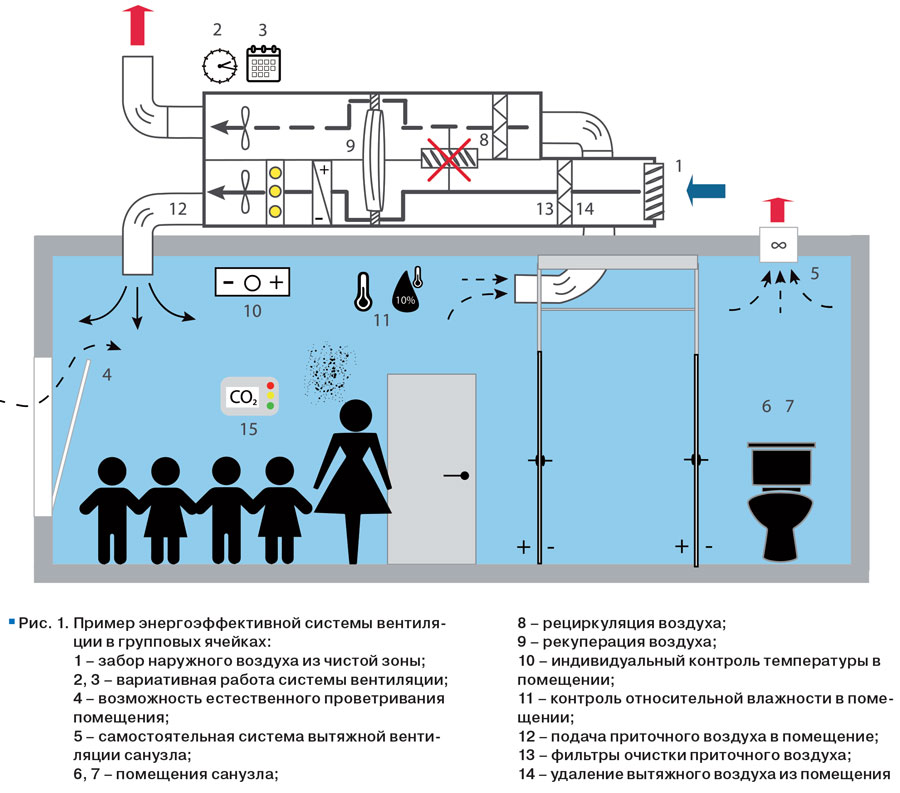

Говоря о комплексе энергоэффективных мер (рис. 1), мы подразумеваем и энергоэффективные инженерные решения в совокупности с системой автоматизации, и само вентиляционное оборудование.
Выбор наиболее энергоэффективных инженерно-технических решений, конечно, должен быть произведен на основе климатологии места строительства ДОУ и СОУ, доступных ресурсов возобновляемой и невозобновляемой энергии и подтвержден технико-экономическим расчетом.
Как правило, на большей части территории нашей страны для достижения высокой энергоэффективности вентиляционных агрегатов достаточно предусмотреть:
- низкую скорость воздушного потока через поперечное сечение установки;
- систему рекуперации с переносом тепла и влаги без передачи патогенной среды;
- вентиляторы с двигателями класса эффективности не менее IE5.
Для достижения высоких значений энергоэффективности систем холодоснабжения достаточно предусматривать:
- компрессоры инверторного типа с электронными регулирующими вентилями, работающие на хладагенте со значением ПГП не более 10;
- вентиляторы конденсаторов холодильных машин с двигателями класса эффективности не менее IE4.
При внимательном рассмотрении представленного примера энергоэффективной системы вентиляции можно сделать условное деление на явные и косвенные элементы. (рис. 1). В случае с явными элементами системы, описанными выше, все довольно понятно и в целом подобные инструменты на сегодняшний день уже довольно рутинны, находя применение в совершенно разноплановых проектах, где в принципе необходимо применение энергоэффективных систем. В то же время стоит обратить внимание и на косвенные элементы системы. В нашем случае стоит обратиться к специфике нахождения детишек на территории ДОУ. Как и в случае с СОУ, на протяжении всего времени пребывания в образовательном учреждении дети постоянно меняют помещения в зависимости от образовательных программ, при этом количество маленьких потребителей кислорода в здании не меняется, соответственно, такие элементы системы автоматизации, как датчики CO2, позволят точечно изменять производительность всей системы вентиляции, не расходуя энергоресурс на пустые помещения, например кабинет музыки, столовую или спортивный зал, в случае если они не востребованы в конкретный момент времени. Эффект внедрения подобных решений значительно увеличивается в случае поддержания в обслуживаемых помещениях не только необходимого воздухообмена, но и наличия системы кондиционирования и особенно поддержания параметров относительной влажности, так необходимой в зимний период времени, не говоря уже о системе осушения в случае наличия в составе ДОУ или СОУ бассейна.

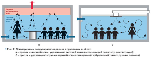

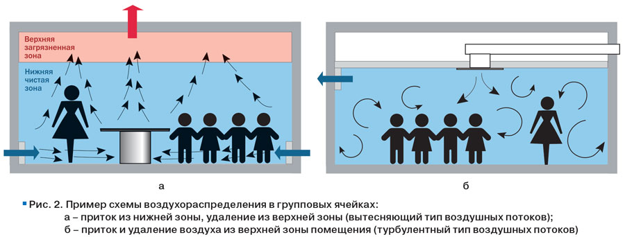

Внедряя подобные системы, конечно, не стоит ограничиваться только воздухоподготовкой, важно правильно распределять воздушные потоки, не допуская дутья, сквозняков и застойных зон (рис. 2а, б).
При работе в различных режимах систем вентиляции и кондиционирования для возможности оптимального круглогодичного движения воздушных потоков рекомендуется совмещать вытесняющий и турбулентный (перемешивающийся) типы воздушных потоков.
