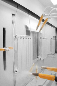

В процессе покраски используются современные экологически чистые полиэфирные порошковые краски от ведущих мировых производителей, таких как AkzoNobel, Teknos. Нанесение порошкового покрытия происходит в полностью автоматическом режиме на современном оборудовании Gema (Швейцария). Сочетание высококачественных материалов, выверенного технического процесса покраски и современного оборудования позволяет получить покрытие, имеющее высокую механическую и коррозийную стойкость, долговечность и устойчивость к выцветанию под действием ультрафиолета.
