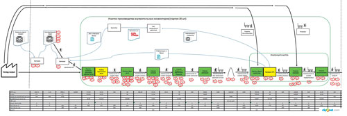

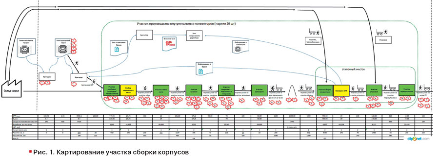

Активная фаза проекта длится шесть месяцев. В это время компания совместно с экспертами оптимизирует выбранный процесс с помощью инструментов бережливого производства. В первые три месяца проекта выбранный процесс картируют (рис. 1) – визуально описывают посредством формирования карт текущего и целевого состояния, на которых схематично изображается каждое действие и движение материальных и информационных потоков в рамках процесса, выявляются проблемы и возможности усовершенствования оптимизируемого процесса, определяется его приближение к оптимальному состоянию, а также проводится производственный анализ, который позволяет оперативно выявить проблемы на любом этапе и способствует поиску наиболее эффективного решения. Кроме этого, строят «Диаграммы спагетти» – это позволяет скорректировать маршруты передвижения сотрудников в потоке, а также перемещения сырья, материалов или даже документации в офисе, разработку и внедрение лучших практик выполнения операций и процессов для повышения эффективности.
Рисунок 1
Картирование участка сборки корпусов

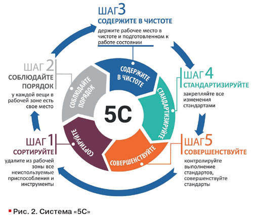

 В следующие три месяца устраняют выявленные потери. Чтобы их устранить, рабочая группа составляет план, для этого подбираются различные инструменты бережливого производства, такие как: система «5С» (рис. 2) – организация рабочих мест; выравнивание скорости производства или выполнения задач для устранения узких мест в процессах; корректировка маршрутов перемещения сотрудников и материалов для сокращения времени на транспортировку и избежания излишних передвижений; исключение лишних операций, которые не приносят добавленной стоимости продукту; разработка и внедрение лучших практик выполнения операций и процессов для повышения эффективности; организация эффективных рабочих мест для уменьшения временных и трудовых затрат. Однако сначала эффективность инструментов проверяют на бумаге. Через шесть месяцев сравнивают показатели на старте проекта и по его окончании.

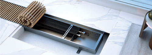

Таким образом, за шесть месяцев участия в нацпроекте компания «Вилма Торг» оптимизировала изготовление корпусов внутрипольных конвекторов, тем самым увеличив их выпуск на 90 %. Внутрипольные конвекторы (рис. 3) – это не только универсальные устройства для обогрева помещений различного предназначения, но и дизайнерская часть интерьера. Они способны нагреть помещение до желаемой температуры за очень короткий промежуток времени, т. к. являются низкоинерционными отопительными приборами с высокими показателями теплоотдачи в соотношении к массе самого прибора.

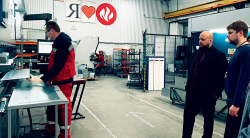

В рамках встречи Роман Сергеевич выступил с отчетной презентацией о внедренных изменениях на производстве, в которой показал результаты проделанной работы, а также сложности, с которыми столкнулась компания, и пути их решения. Главная задача – поиск корня проблемы для ее полного устранения.

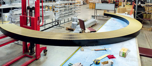

После выступления эксперты были приглашены на обзорную экскурсию по цеху (рис. 4), где познакомились с процессом производства отопительного оборудования, увидели начальный и конечный продукт.
