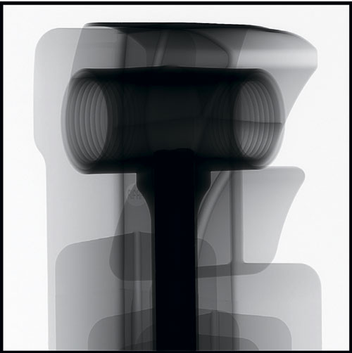

В компании RIFAR с самого основания очень внимательно относятся к проектированию и производству продукции, поэтому биметаллический радиатор BASE проектировался с применением современных программ инженерного моделирования, если точнее – то по математическим моделям с предварительными расчетами заполнения литейной формы и с изучением свойств (как структурных, так и физико-механических) еще до момента появления изделия в металле. Такие методы производства в 2002 году были свойственны скорее самым продвинутым мировым автомобильным концернам, нежели изготовителям радиаторов отопления. В этой модели были сразу применены многие прогрессивные и запатентованные технические решения, касающиеся как технологии литья под высоким давлением, так и методов обработки поверхности. Конструкция секции при этом состояла из стальной трубы с оребрением из алюминиевого сплава.
Металлургия процесса

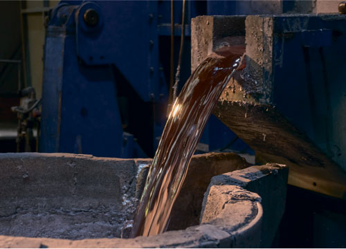

Благодаря богатому технологическому опыту инженеров-металлургов компании параллельно с освоением общей технологии производства были применены нестандартные решения, а именно – увеличение толщины стенки горизонтального коллектора секции из алюминиевого сплава и изменение конструкций пресс-форм. Также очень важным фактором для коррозионной стойкости и, следовательно, долговечности радиатора является распределение примесей и легирующих компонентов сплава в объеме. Специальная технология обработки жидкого расплава с добавлением модификаторов позволила добиться впечатляющих результатов с точки зрения стойкости радиаторов в различных условиях эксплуатации.
На тот момент другими участниками рынка это воспринималось как расточительство, ведь для формирования коллектора с толщиной стенки от 5 до 8 мм был необходим и соответствующий расход совсем недешевого сплава AK12М2. Конструкция изделия вызвала разнотолки среди «околопромышленных экспертов». Позиция некоторых из них формировалась под действием старых советских шаблонов и технологий, применяемых еще в 1980-х годах, и эти специалисты, будучи заложниками традиционного восприятия толстостенных изделий, полученных методом литья под давлением, заявляли о ненадежности такой конструкции из-за возможной пористости алюминиевого сплава.
Но, как это бывает практически всегда, точность расчетов, математика и грамотно подобранные технологии взяли вверх над мифами и домыслами. Производство было подготовлено с непосредственным металлографическим и рентгенографическим методами оценки качества. Опасения, связанные с повышенной пористостью алюминиевого сплава при большой разностенности отливки, не нашли подтверждения, т. к. технологи компании смогли обеспечить ряд мер и приемов, направленных на получение плотности металла в отливке практически в табличных значениях. Безусловно, это было интересной задачей для команды металлургов и технологов компании. Исследования и отработка технологии как в части подготовки расплава, так и в способах его формирования в пресс-форме с заданной структурой – это то, с чем работали специалисты. Ключевую роль в достижении успеха сыграли не только точные расчеты моделей и пресс-форм, литниковых систем, объема металла и его скорости в форме, температурных полей и методов кристаллизации расплава, но и очень тщательное соблюдение технологических циклов. При оценке пористости сплава в коллекторе как по российскому, так и по международным стандартам оценку ставить было нечему. Высокая плотность сплава в совокупности с его гомогенизированным состоянием были также необходимы для формирования еще двух очень важных элементов секции радиатора BASE. Первый – это надежная и точно соответствующая стандартам трубная резьба в коллекторе. Второй – необходимость паза в торце секции для использования прокладки типа O-ring. Оба технологических решения были воплощены, при этом одно из них запатентовано.

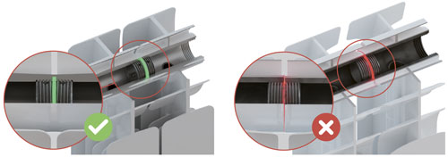

Герметизация межсекционного стыка
В том, что касается герметизации межсекционного стыка, есть два основных «бытовых» вопроса. Первый: почему остальные производители радиаторов отопления не делают как RIFAR или наоборот? Второй: в чем преимущество использования прокладок O-ring из EPDM в сравнении с плоской прокладкой?
Что касается первого вопроса, то это и сложно технически, и недешево финансово, т. к. архаичная технология использования плоских прокладок существенно дешевле. От этого она, правда, не становится надежнее. При массовом производстве биметаллических радиаторов с полным стальным закладным элементом производители часто выбирают путь попроще.
Возьмем для примера торец секции радиатора со стальным закладным коллектором после литья. В этот момент производителю нужно работать с двумя металлами – это сталь и алюминий. Что будем обрабатывать?
Обрабатывать стальной коллектор можно, но положение его в отливке неизвестно из-за смещения в момент заливки или в момент установки в пресс-форму, и поэтому сформировать в нем проточку с точностью ±0,1 мм под прокладку типа O-ring невозможно, т. к. любое базирование отливки для обработки производится уже от геометрии ее фасонной части. А даже если попытаться, то резанием придется обрабатывать два металла сразу, что является крайне затруднительной задачей и уж тем более не связанной с массовым производством.
Можно все сделать заранее – и резьбу, и проточку, но положение, которое займет в форме такой закладной элемент, будет, к примеру, в т. ч. зависеть от допуска на металлопрокат, из которого сделана труба. Суммируя все риски – нет никакой гарантии, что секции при таком способе производства соберутся в ровный и герметичный радиатор.
Иными словами, «классическая» технология производства радиаторов с полным закладным элементом из стали и сборкой на ниппель с плоской прокладкой осложнена целым рядом проблем:
  • смещение закладного элемента, определяемое допусками на толщину стенки трубы, а также ее диаметром и длиной – а это случайно-переменные величины;
  • допуски горячекатаного проката, из которого сделана труба закладного элемента, – ±0,17 мм. Т. е. такой производитель изначально, на уровне КД не может гарантировать геометрическую точность изделия;
  • присутствие на торце коллектора слоя алюминиевого сплава. Т. е. какой металл в итоге зажмет прокладку и насколько – непонятно;
  • допуски по толщине самой прокладки. Тоже переменная величина.
В итоге все, что может сделать такой производитель – это торцевать секцию, поставить плоскую прокладку, затянуть покрепче ниппель и молиться, чтоб она не потекла при испытаниях.
О геометрической точности таких изделий и ровности прибора в целом рассуждать сложно. Как правило, резьбы формируют на закладных элементах перед операцией заливки. Положение, которое будет занято закладным элементом после удара порции алюминия в литейной машине, неизвестно. Секции при сборке таких приборов встают по осям ниппелей – в итоге финишная геометрия такого радиатора становится технологически неконтролируемой величиной.
Все это было исключено в радиаторе модели BASE на этапе разработки. Результатом усилий команды инженеров и производства стал надежный, проверенный временем и разнообразными условиями эксплуатации радиатор отопления, заслуженно пользующийся доверием потребителей. В настоящее время во многих городах России уже есть целые жилые кварталы, где при строительстве установлены радиаторы модели BASE.
