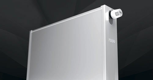

Новый прибор отопления – стальной панельный радиатор PRADO Style
С 1 марта 2023 года на заводе началось производство радиаторов с гладкой лицевой поверхностью – PRADO Style. Это один из примеров нашего внимательного отношения к пожеланиям партнеров и клиентов. Стимулом для разработки и внедрения в производство данной линейки послужило отсутствие в последнее время предложений от других производителей на рынке отопительных приборов. Такие попытки предпринимались, но по факту это был прибор с псевдогладкой поверхностью, а производство заключалось в обеспечении радиатора гладким кожухом. Это в значительной степени затрудняло классификацию данных радиаторов как приборов именно с гладкой поверхностью и снижало их тепловую мощность.
PRADO Style является именно радиатором с приварной гладкой панелью. Он прошел все необходимые лабораторные испытания и имеет подтвержденные данные по тепловой мощности.
Отличительной особенностью серии радиаторов PRADO Style является плоская лицевая панель, придающая прибору оригинальный и более эстетичный внешний вид. Наиболее востребованным может быть прибор гигиенического исполнения для медицинских учреждений – PRADO Style Z. В гладком исполнении он полностью соответствует нормативам и может применяться в помещениях с повышенными требованиями к гигиенической чистоте. Форма плоской лицевой панели радиатора PRADO Style выполнена таким образом, что повторяет контур радиатора, по всему периметру плотно прилегая к нему по краям, без зазоров между плоской лицевой панелью и радиатором, исключая образование труднодоступных для очистки мест.

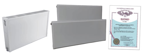

На стальные панельные радиаторы с гладкой поверхностью получен патент. Вся продукция прошла необходимые лабораторные испытания, получен сертификат соответствия ГОСТ. Мы не останавливаемся на достигнутом, продолжаем совершенствовать свой опыт и оборудование и в скором времени обязательно покажем еще несколько разработок. У нас еще есть о чем рассказать – уверены, вам будет интересно!
