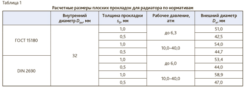

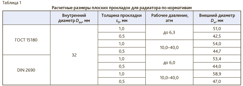

Если обратиться к российскому ГОСТ 15180-86 Прокладки плоские эластичные. Основные параметры и размеры [13], то паронитовая прокладка с минимальной указанной толщиной 2 мм должна иметь внутренний диаметр 29 мм (наиболее близкий к 32 мм), а внешний – 63 мм для давлений до 6,3 атм и 69 мм для давлений от 10 до 40 атм. Очевидно, что расчет надежности прокладки основан на суммарном усилии на выдавливание, которое представляет собой функцию внутреннего давления, длины окружности по внутреннему диаметру плоской прокладки и ее толщины.
Если пересчитать внешний диаметр прокладки при ее толщине в 1 и 0,5 мм и давлении до 6,3 атм, то получим для внутреннего диаметра 32 мм внешние диаметры, приведенные в табл. 1. Аналогичные размеры для давлений 10–40 атм составят 70 мм (толщина 2 мм), 54 мм (толщина 1 мм), 44,7 мм (толщина 0,5 мм).
По зарубежным нормативам DIN 2690 Кольца уплотнительные для фланцевых соединений на номинальное давление от 1 до 40 кгс/см2 [14] и DIN EN 1514-1 Фланцы и их соединения. Размеры прокладок для фланцев с обозначением PN. Часть 1. Неметаллические плоские прокладки со вставками или без них [15], внешний диаметр прокладок для выполнения условия герметичности больше, чем в ГОСТ 15180 [13]. Иными словами, при условии параллельности, соосности и шероховатости Ra от 10 до 5 мкм сопрягаемых торцевых поверхностей нарушены нормы площади прокладки, т. е. при фиксированном внутреннем диаметре ее внешний диаметр меньше нормы даже при толщине 0,5 мм и давлении до 6,3 атм.

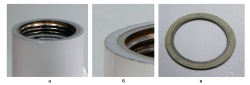

В ходе натурного эксперимента секцию биметаллического радиатора нагревали в электрической печи, контролировали геометрию торцевой поверхности при температурах +20 и +200 °C. Результаты представлены на рис. 4, где видно, что исходный образец имеет ровную торцевую поверхность. При нагреве до +200 °C в результате теплового расширения материалов с разными физическими свой­ствами прокладка испытывает более высокое сжимающее воздействие в алюминиевой части. На фотографиях эксперимента наблюдаем образование ступеньки на торце нагретой секции, а также деформацию прокладки с характерным окантовывающим следом после извлечения ее из межсекционного соединения.
Результаты эксперимента
Рисунок 4.
Результаты эксперимента: а – исходный образец при температуре +20 °C; б – образец во время нагрева до +200 °C (видна ступенька на разделе сталь–алюминиевый сплав); в – формоизмененная прокладка из биметаллического радиатора
При восстанавливаемости паронитовой прокладки даже до 50 % [18, 19] напряжение на торце сжимаемой алюминиевой части коллекторов уменьшится в два раза. При двукратном нагреве (сушка грунта и полимеризация порошковой краски) напряжение упадет в четыре раза. Таким образом, наблюдается падение начального усилия, созданного при сборке, т. е. ослабление стягивания секций между собой. Далее в результате эксплуатации эффективное сжимающее напряжение будет наблюдаться только на поверхнос-
ти стальной части торца межсекционного соединения. Т. е. работать будет прокладка с диаметром в пределах 33,5–38 мм. Если провести сравнение с данными табл. 1, то можно сделать вывод о том, что прокладка с такими размерами не соответствует никаким нормативным документам даже при рабочем давлении ниже 6 атм.
Необходимо отметить, что размеры прокладок, указанные в нормативах, даны с коэффициентом запаса. Рабочее давление в системах отопления редко бывает более 6 атм, и поэтому мы не наблюдаем массовых межсекционных протечек биметаллических радиаторов. Однако отсутствие запаса надежности таких соединений приводит к тому, что сбой в технологии изготовления (нарушение шероховатости, условий хранения плоских прокладок, изменение крутящего момента при скручивании секций) может привести к протечке.
