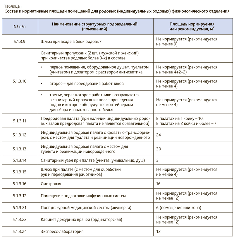

В рекомендациях впервые подробно описана вся совокупность лечебных подразделений, отделений, секций, родильного и операционного блоков, а также отдельных помещений данных медицинских учреждений с указанием нормативных площадей помещений, что дает возможность специалистам по проектированию быстро получать необходимую информацию без дополнительных поисков в разноименной нормативной литературе. Фрагмент данных о составе и нормативных площадях помещений для родовых (индивидуальных родовых) физиологического отделения приведен в табл. 1. Полная таблица «Состав и нормативные площади помещений для каждого отделения родильного дома и перинатального центра» содержится в Приложении А рекомендаций.
