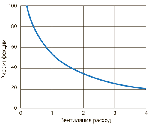

Влияние вентиляции на концентрацию вируса в различных зонах помещения показано на рис. 1. Перемешивающая вентиляция снижает высокую концентрацию вируса в воздухе помещения до допустимого значения на расстоянии примерно 1,5 м от источника выделения.
Существует два основных способа снижения риска инфицирования человека: увеличение воздухообмена в помещении и сокращение времени пребывания в помещении. В существующих системах вентиляции, как правило, невозможно значительно ускорить вращение вентилятора (тем самым увеличив воздухообмен). Можно увеличить воздухообмен на 10–20 % и более в каком-то отдельном помещении за счет уменьшения воздухообмена в других помещениях в здании. Очевидно, что в условиях эпидемии системы вентиляции по потребности не должны применяться и должны работать с номинальной или максимальной мощностью. Количество наружного воздуха, поступающего в системы вентиляции, должно соответствовать минимальным значениям, приведенным в национальных санитарных требованиях, территориальных строительных нормах и других нормативных документах (которые также могут включать специальные правила для  COVID-19). Национальных правил по организации вентиляции не существует, но территориальные строительные законы должны содержать положение о практике проектирования и строительства со ссылкой на использование национальных европейских или международных стандартов и руководств. В соответствии с ISO 17772-1: 2017 и EN 16798-1: 2019 воздухообмен в помещениях офисов должен составлять 1,5–2 л/с на м² (10–15 л/с на человека) и примерно до 4 л/с на м² (8–10 л/с на человека) в конференц-залах и учебных классах.

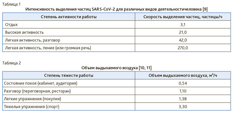

Примеры расчетов можно найти в статьях [7] и [8]. Интенсивность выделения в воздух частиц варьируется в широком диапазоне от 3 до 300 частиц/ч в зависимости от активности и вида деятельности человека (табл. 1). Объем выдыхаемого воздуха зависит от степени активности выполняемой человеком работы (табл. 2).
Хотя значения количества частиц SARS-CoV-2, выделяемых в воздух, не совсем точны и определены при некотором ряде допущений, можно рассчитать вероятность риска инфицирования людей, а также оценить влияние работы систем вентиляции и характеристик помещения на процесс инфицирования. Результаты расчетов поставленной задачи представлены на рис. 2 для наиболее распространенных типов помещений и значений величины воздухообмена.

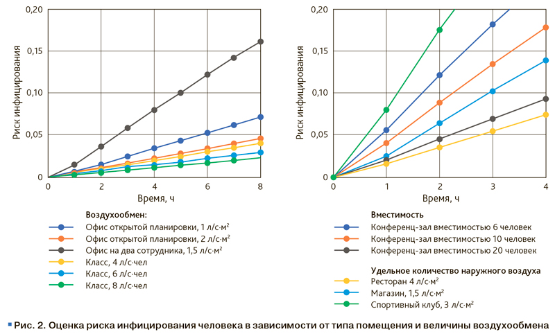

Рисунок 2
Оценка риска инфицирования человека в зависимости от типа помещения и величины воздухообмена

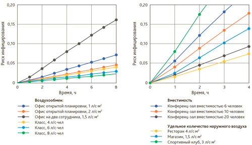

Предполагается, что во всех представленных помещениях находится один инфицированный человек, рассматриваемый как источник выделения вирусов. Скорости выделения частиц, в соответствии с табл. 1, приняты следующие: 5 частиц/ч для помещений офиса и классов, 15 частиц/ч – для обеденных залов ресторанов, 10 частиц/ч – для помещений магазина, 21 частица/ч – для спортклуба и 19 частиц/ч – для конференц-зала. Стандартные показатели инфицирования COVID-19 среди населения в целом составляют 1 случай на 1000 человек или 1 на 10 000 человек. Предполагаем, что в помещении находится один инфицированный человек как источник вирусов, а также для примера присутствуют: 10 человек – в помещении офиса, 25 – человек в помещении класса и 100 человек – в обеденном зале ресторана.
Оценка риска инфицирования (рис. 2) позволяет получить более полное представление о том, как аэрозоли, содержащие вирус, могут быть удалены с помощью вентиляции. Результаты показывают, что при работе вентиляции, соответствующей существующим стандартам, вероятность инфицирования людей достаточно низкая для помещений офисов открытой планировки (ниже 5 %); классных комнат; хорошо вентилируемых помещений ресторанов; при временном пребывании (не более 1,5 ч) в магазине; заседании в конференц-зале большого объема и площади. Небольшие офисные помещения, в которых размещаются 2–3 человека, и конференц-залы малой площади предполагают большую вероятность инфицирования находящихся там людей, поскольку даже в хорошо вентилируемых небольших помещениях воздухообмен на одного инфицированного человека намного меньше, чем в больших помещениях. Таким образом, в условиях эпидемии в помещениях маленьких по объему и площади может безопасно находиться только один человек.
Также существует очень заметная разница между значениями воздухообмена 1 л/с·м² и 2 л/с·м², применяемыми для помещений офиса с открытой планировкой (обратите внимание, что 1 л/с·м² ниже значений, приведенных в стандарте). Разговоры и пение людей, а также физические упражнения способствуют интенсивной генерации вирусных частиц за счет увеличения частоты дыхания. Таким образом, многие закрытые спортивные сооружения (за исключением бассейнов и больших залов различного назначения) представляют собой объемы с более высокой вероятностью инфицирования людей.

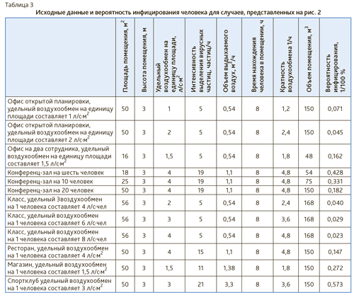

Исходные данные и вероятность инфицирования людей представлены в табл. 3. Величина расчетного воздухообмена для помещений различного назначения рассчитывается как произведение удельного значения воздухообмена на площадь помещения, поэтому чем больше помещение, тем больше количество наружного воздуха следует в него подавать (предполагается, что во всех помещениях находится один инфицированный человек).

Результаты расчетов зависят от скорости выделения частиц, которая может изменяться в широком диапазоне, как показано в  табл. 1. Неопределенность этих значений высока. Кроме того, существуют такие распространители вируса, которые хоть и редко встречаются, но могут иметь высокую интенсивность выделения вирусных частиц (как в случае, описанном в [7]).
Вероятность инфицирования – это статистическое значение, применимое к большой группе людей, при этом различия в индивидуальном риске инфицирования могут быть существенными в зависимости от личного состояния здоровья и восприимчивости человека.
Предположение о полном перемешивании воздуха в помещении создает еще одну неопределенность, поскольку в больших и высоких помещениях концентрация вируса не всегда одинакова по всему объему помещения.
Предложенный расчет не дает прогноза абсолютного риска инфицирования человека, но позволяет сравнить эффективность решений по организации вентиляции для последующего выбора более рационального и эффективного варианта. Результаты расчетов позволяют проанализировать степень риска инфицирования людей. На  рис. 3  представлены результаты исследований для помещения офиса открытой планировки в случае, когда воздухообмен в системах вентиляции помещений составляет 2 л/с на человека (0,2 л/с·м²) и при плотности размещения людей 1 человек на 10 м2). Такой случай считается вероятным для 100 % относительного риска инфицирования. Это величина воздухообмена, которая составляет половину минимального значения воздухообмена – 4 л/с на человека, может использоваться для описания условий интенсивного распространения вируса. Кривая на  рис. 3  показывает, что воздухообмен величиной 2 л/с·м² снижает относительный риск инфицирования до 34 %, а удвоение значения воздухообмена до 4 л/с на м² уменьшает этот показатель до 19 %.

Рис. 3 позволяет оценить степень инфицирования людей в зависимости от величины воздухообмена помещений при плотности размещения 1 человек на 10 м². Таким образом, в первом случае вентиляция приводит к относительному риску инфицирования 43 %, а во втором – к 34 % .
