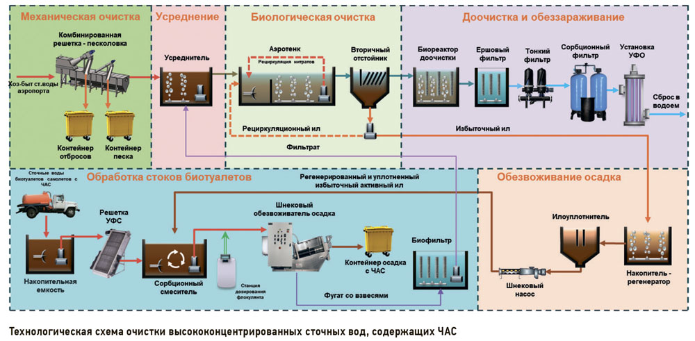

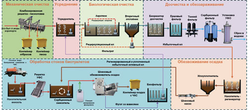

В качестве примера рассмотрим очистные сооружения по очистке хозяйственно-бытовых сточных вод аэровокзала, запроектированные на основании технического задания, в формировании которого наша компания не принимала участия. Сооружения были построены и после пусконаладочных работ, прошедших успешно, переданы в эксплуатацию. Однако через некоторое время в компанию стала поступать информация о необеспечении сооружениями требуемого качества очистки. После выезда на место подразделения, занимающегося пусконаладочными работами, и дообследования объекта был установлен факт поступления в хозбытовые сточные воды аэровокзала жидких отходов из емкостей биотуалетов, установленных в самолетах, в которых содержалось дезинфицирующее средство – четвертичные аммониевые соли (ЧАС). Т. е. практически полностью изменены не только концентрации загрязняющих веществ, но и привнесено токсичное вещество. Только благодаря комплексному подходу, включающему лабораторные исследования и пилотные испытания, нам удалось в короткое время выявить причину, изменить технологию очистки на базе имеющихся сооружений и внедрить новое решение по очистке сточных вод. На рисунке представлена окончательная технологическая схема очистки сточных вод, поступающих от аэровокзалов, на которой показан узел предочистки жидких отходов, содержащих ЧАС и поступающих из биотуалетов.
Технологическая схема очистки высококонцентрированных сточных вод, содержащих ЧАС
