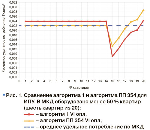

Пример 1. Сравнение результатов расчета по алгоритму 1 и по действующему алгоритму ПП 354 (Приложение 2, формулы 3 (1), 3 (7))
В данном примере шесть квартир (№ 15–20) из 20, т. е. около 30 % от общего числа квартир, оборудовано ИПУ. Квартиры № 1–14 либо не оборудованы ИПУ, либо их показания не получены к моменту расчета.
Результаты расчета удельного потребления тепла, подлежащего оплате по алгоритму 1 и алгоритму ПП 354, приведены на рис. 1. Из рисунка видно, что расчет по алгоритму ПП 354 невыгоден для оборудованных квартир № 15–20, т. к. их оплата завышена и за счет этого снижена оплата необорудованных квартир.
При этом плата для оборудованных квартир № 18 и 19 по алгоритму ПП 354 оказывается заметно выше платы для необорудованных квартир, хотя их фактическое потребление, по условию расчета, ниже среднего потребления по дому. Такое завышение платы для всех «экономных» оборудованных квартир, включая квартиры № 18 и 19, получается из-за неадекватно завышенной доли ОДН при расчете по алгоритму ПП 354.
Эти квартиры экономили тепло, их измеренное потребление по показаниям ИПУ ниже среднего удельного показателя по всему дому, однако по итогам расчета по ПП 354 им начисляется дополнительная плата по сравнению с оплатой по площади. При этом их соседям, не передавшим показания или у которых не установлены или неисправны ИПУ, дополнительная плата не начисляется.
Плата для необорудованных квартир, рассчитанная по алгоритму ПП 354, оказывается на уровне среднего удельного потребления по всему дому, поскольку формула 3 (7) занижает их потребление. Далее к заниженному потреблению добавляется завышенная доля ОДН, и их оплата потребления тепловой энергии выходит на средний уровень. В результате жители этих квартир не мотивированы к установке и применению ИПУ, особенно с учетом примера «экономных» соседей с ИПУ, которые платят больше.
Расчеты по алгоритму 1 дают более адекватные результаты. Оплата потребления тепла в необорудованных квартирах оказывается немного выше среднего уровня. Оборудованные «экономные» квартиры снижают свои платежи, а «расточительные» – платят больше в соответствии с уровнем фактических показаний их ИПУ.
В случае 100 %-ного оборудования всех квартир МКД результаты расчета по алгоритму 1 и по ПП 354 совпадают. А в предельном случае, когда в МКД оборудована только одна квартира, расчет по ПП 354 дает такой же результат, как распределение пропорционально площадям квартир, независимо от того, сколько по факту потребила оборудованная квартира. При расчете по алгоритму 1 даже одна оборудованная квартира снизит свой платеж, если показания ИПУ в ней будут ниже уровня среднего потребления по МКД, т. е. если потребитель будет экономить тепло.
Таким образом, алгоритм 1 дает более справедливый и адекватный результат, приближенный к реальной оценке неизмеренного объема потребления в необорудованных квартирах и в МОП. Он стимулирует жителей к установке и использованию ИПУ и к экономному расходованию тепловой энергии.

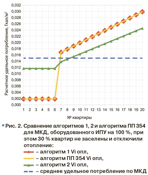

Первая модель для сравнения
МКД полностью оборудован ИПУ при строительстве, но часть квартир не заселена и отопительные приборы в них отключены.
Неотапливаемые квартиры за счет перетоков поглощают определенное количество тепла из соседних отапливаемых квартир, имея при этом нулевые показания ИПУ. При расчете по действующему алгоритму ПП 354 неотапливаемым квартирам на основании этих показаний начисляется только их доля в отоплении МОП. Таким образом, за тепло, поглощенное из соседних квартир, платят не «нулевые» квартиры, а их соседи.
На рис. 2 приведены результаты расчета для такого МКД по алгоритмам 1, 2 и ПП 354. Из рисунка видно, что расчеты по алгоритму 1 и алгоритму ПП 354 совпадают, поскольку все 100 % квартир оборудованы ИПУ и их показания применены в формулах как слагаемые в сумме потребления. В обоих этих алгоритмах платежи «нулевых» квартир получаются во много раз ниже, чем платежи самых экономных квартир с незначительными, но ненулевыми показаниями. А основная доля из общей суммы платежей по всему дому несправедливо приходится на квартиры, которые разумно экономят тепло при поддержании допустимой температуры в своих помещениях.
Алгоритм 2 (рис. 2, зеленая линия) исправляет эту ситуацию за счет применения коэффициента минимально допустимого порога потребления. Обоснование численных значений указанного коэффициента приведено в Приложении 4 Методики. В результате по алгоритму 2 незаселенным квартирам начисляется плата, как если бы они поддерживали у себя нормируемую минимально допустимую температуру. За счет этого платежи остальных, «ненулевых» квартир заметно снижаются. Они в этом случае уже не должны оплачивать тепло, поступающее от них в «нулевые» квартиры.

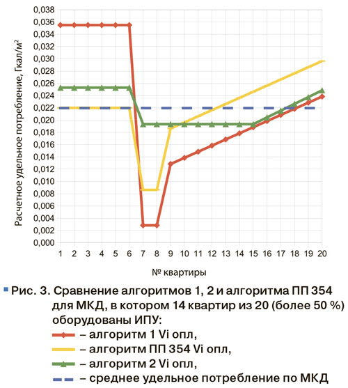

Вторая модель для сравнения
В МКД меньшая часть квартир не оборудована ИПУ или их показания отсутствуют, а в некоторых оборудованных квартирах показания ИПУ «нулевые».
При расчете по алгоритму ПП 354 необорудованные квартиры (№ 1–6) платят по среднему показателю (рис. 3, левая часть желтой линии), соответствующему среднему удельному потреблению по дому (рис. 3, синяя линия).
При этом большей части оборудованных квартир (рис. 3, продолжение желтой линии) начисляется плата выше средней, хотя их индивидуальные показатели ниже средних.
При расчете по алгоритму 1 (рис. 3, красная линия) эта ситуация исправлена, однако в силу специфики этого алгоритма (см. пример 1) платежи «нулевых» квартир явно занижены и очень близки к нулю, при том что по факту эти квартиры поглощают значительную часть тепла от соседей.
Оптимальным при данных условиях является алгоритм 2 (рис. 3, зеленая линия).
Во-первых, в нем применен коэффициент минимально допустимого порога потребления тепла для квартир с очень низкими (№ 7–15) и «нулевыми» показаниями ИПУ. Таким образом, плата для таких квартир соответствует минимально допустимому уровню, что исключает переплаты соседей за тепло, поступающее от них в «нулевые» квартиры.
Во-вторых, по алгоритму 2 адекватно начисляется плата для необорудованных квартир – они платят выше среднего показателя по дому, но это превышение не является таким значительным, как при применении алгоритма 1, в котором не учитываются перетоки тепла от «нулевых» квартир.
Подчеркнем еще раз, что в алгоритме 2 показания ИПУ участвуют как пропорциональные доли, поэтому применение корректирующих коэффициентов не нарушает баланс общего потребления по зданию и позволяет получить оптимальные результаты.
В отличие от алгоритма 2, в алгоритмах 1 и ПП 354 в расчетах используются непосредственно показания ИПУ как слагаемые в сумме потребления, к которым добавляется оплата ОДН. Применение в данном случае каких-либо корректирующих коэффициентов приводит к нарушению баланса по МКД в целом.

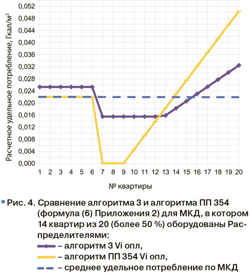

Пример 3. Сравнение результатов расчета по алгоритму 3 для МКД, оборудованных Распределителями, и действующему алгоритму ПП 354 (Приложение 2, формула (6))
В алгоритме 3, в отличие от действующего алгоритма ПП 354, учтены следующие факторы, принципиально важные для адекватного и справедливого расчета:
• статистический коэффициент 1,15 для расчета доли необорудованных квартир (Приложение 3 Методики);
• доля нерегулируемых затрат, не измеренных Распределителями (теплоотдача системы отопления в МОП и стояков отопления – Приложение 2 Методики);
• минимальный допустимый порог потребления (Приложение 4 Методики);
• коэффициенты для невыгодно расположенных квартир (Приложение 5 Методики).
Сравнение результатов расчета по алгоритму 3 и алгоритму ПП 354 (формула (6)) приведено на рис. 4.
В рассматриваемой модели квартиры № 1–6 – необорудованные, квартиры № 7–9 – с нулевыми показаниями Распределителей, остальные квартиры расположены в порядке возрастания их измеренного удельного (на 1 м2 площади квартиры) потребления по количеству пропорциональных единиц теплоотдачи, измеренных Распределителями.
Как видно из рис. 4, результаты расчета по алгоритму ПП 354 (формула (6)) дают значительный разброс платежей оборудованных квартир (в сотни и тысячи процентов) относительно реального распределения теплопотребления в МКД. Такой разброс в фактическом потреблении тепла между квартирами внутри МКД в принципе невозможен. Эта ошибка расчета объясняется тем, что как нерегулируемая теплоотдача в МОП и от стояков отопления, так и регулируемая теплоотдача от отопительных приборов в алгоритме ПП 354 распределяются пропорционально показаниям Распределителей, установленных на регулируемых отопительных приборах и не учитывающих теплоотдачу стояков и потребление в МОП.
В алгоритме 3 эти проблемы исправлены обоснованным выделением доли нерегулируемой теплоотдачи и применением соответствующего набора коэффициентов. При этом для квартир с разными допустимыми уровнями потребления (№ 13–20) сохраняется прямая зависимость между измеренным потреблением и платежами. Эти квартиры, экономя тепло, сокращают и свои платежи. Величины доплат «расточительных» оборудованных квартир с высокими показаниями объективно обосновываются неэкономным поведением жителей, плохой изоляцией окон и т. п.
При расчете по алгоритму 3 видна мотивация к установке и использованию Распределителей для необорудованных квартир № 1–6, у которых начисления выше, чем у экономных оборудованных квартир.
