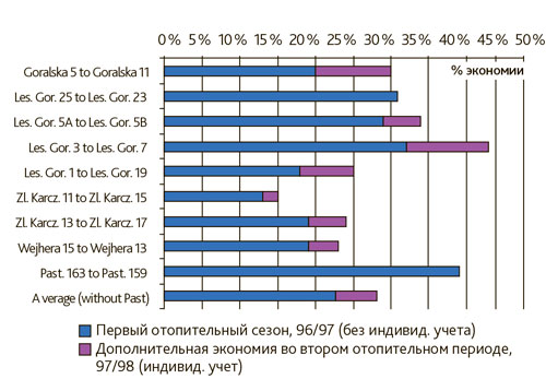

Оценка экономии тепловой энергии за счет внедрения индивидуального учета в типовых жилых зданиях
Оценка экономии тепловой энергии за счет внедрения индивидуального учета в типовых жилых зданиях (по сравнению со зданиями без индивидуального учета) в г. Гданьске (Польша) в течение 1996–99 годов
В качестве иллюстрации зарубежных оценок уровня экономии при применении индивидуального учета на рис. 1 и 2 представлены результаты исследований на группах многоквартирных домов на протяжении нескольких отопительных сезонов в г. Гданьске (Польша) и в г. Минске (Белоруссия). Параллельно аналогичные эксперименты проводились в Белоруссии в Могилеве, Бресте и Гомеле.

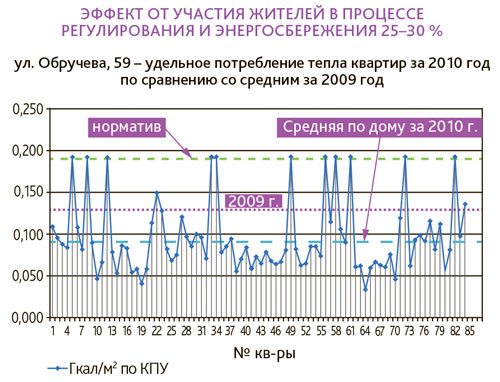

Результаты экспериментов, выполненных в России (рис. 3), также подтверждают мировые показатели экономии тепловой энергии, в т. ч. полученные в экспериментах в Польше и Белорусии.
Удельное потребление тепловой энергии в квартирах, оборудованных и не оборудованных Распределителями, и в здании в целом
Рисунок 3.
 Как следует из рис. 3:
• общее теплопотребление здания в течение двух лет с момента его оснащения терморегуляторами и Распределителями снизилось в среднем на 35 % и вышло на уровень практически в два раза ниже нормативного потребления;
• потребление тепла квартирами, оборудованными Распределителями, в среднем в два раза ниже по сравнению с необорудованными квартирами, рассчитанными по нормативу;
• разница в измеренном теплопотреблении между «экономными» и «расточительными» оборудованными квартирами в среднем составляет 60–70 %.

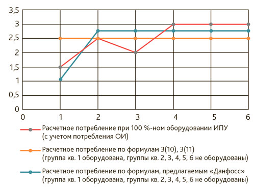

Сравнение результатов расчета платы для МКД, оборудованных ИПУ, по формуле 3 (10), содержащейся в проекте ПП 354, и по предлагаемым здесь алгоритму и формуле представлено на рис. 5.
Сравнение удельных расчетных оплат
Рисунок 5.
Сравнение удельных расчетных оплат (на м2 площади), рассчитанных по формулам проекта ПП 354 и предлагаемому алгоритму, при наличии в МКД квартир, оборудованных и не оборудованных ИПУ
В моделирование ситуации в МКД включены следующие два сценария.
1.    Приборами учета оборудована часть квартир МКД (синяя и желтая линии). При этом:
• группа квартир 1 оборудована ИПУ и потребляет более экономно по сравнению с группами 2–6;
• группы квартир 2–6 не оборудованы ИПУ, но при этом группы квартир 2 и 3 стараются в разной степени экономить тепло по сравнению с группами 4–6;
• группы квартир 4–6 потребляют тепло «расточительно».
2.    Приборами учета оборудовано 100 % квартир МКД (красная линия). При этом фактическое потребление всех групп квартир идентично сценарию 1.
Величина общего потребления тепла МКД является постоянной.
Как видно из рисунка, при расчете по методике ПП 354, формула 3 (10) (желтая линия), оборудованные квартиры (группа 1) по результатам расчетов по ИПУ получат такие же суммы к оплате, как и квартиры, не оборудованные ИПУ (группы 2–6), т. е. пропорционально их доле площади в общем объеме. В этой ситуации у жителей полностью отсутствует мотивация к экономии тепла.
При расчетах по предлагаемым алгоритмам (синяя линия) оплата квартир, оборудованных ИПУ, адекватна их более экономному потреблению по сравнению с необорудованными квартирами. В результате при неизменном общем объеме потребления здания оплата у необорудованных квартир больше, чем у оборудованных, что должно являться для них стимулом к оборудованию квартир приборами учета.
Это касается и группы квартир 2, которая, согласно сценарию, экономила тепло, но, будучи не оборудованной ИПУ, переплачивает по сравнению со своим фактическим потреблением.
Аналогичная картина наблюдается и при расчете оплаты в МКД, квартиры которого на 100 % оборудованы ИПУ (сценарий 2, красная линия). Экономное потребление тепла группами квартир 1–3 и, как следствие, адекватное снижение их платежей при неизменной величине общего потребления МКД компенсируется некоторым повышением платежей у «расточительных» потребителей группы квартир 4–6. Отметим, что при 100%-ном оборудовании МКД формулы расчета как по методике ПП 354 (действующая и вновь предложенная версия), так и по предлагаемому алгоритму приобретают один и тот же вид и расчет будет идентичным (красная линия). Более подробно данное предложение изложено в Приложении 4.
