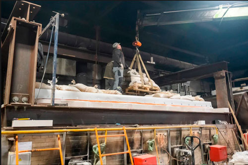

Компания «ПЕНОПЛЭКС» получила сертификаты соответствия на кровельные системы: «ЭКСТРА» по железобетонному основанию и «МАКСИ ALL» по несущему профилированному настилу. Обе системы официально подтвердили высокий уровень огнестойкости и пожаробезопасности огневыми испытаниями в соответствии с требованиями межгосударственных стандартов группы ГОСТ 30247

Компания «ПЕНОПЛЭКС» получила сертификаты соответствия на кровельные системы: «ЭКСТРА» по железобетонному основанию и «МАКСИ ALL» по несущему профилированному настилу. Обе системы официально подтвердили высокий уровень огнестойкости и пожаробезопасности огневыми испытаниями в соответствии с требованиями межгосударственных стандартов группы ГОСТ 30247:
- ГОСТ 30247.0 «Конструкции строительные. Методы испытаний на огнестойкость. Общие требования»
- ГОСТ 30247.1 «Конструкции строительные. Методы испытаний на огнестойкость. Несущие и ограждающие конструкции».
В системах «ЭКСТРА» и «МАКСИ ALL» применяются материалы компании «ПЕНОПЛЭКС»: теплоизоляция из экструзионного пенополистирола ПЕНОПЛЭКС®, гидроизоляция из ПВХ мембраны PLASTFOIL®, – а также комплектующие компании.
Подтвержденный предел огнестойкости по потере целостности и несущей способности системы по железобетонному основанию «ЭКСТРА» с учетом равномерно распределенной нагрузки 4 кН/м2 (около 400 кг/м2 без учета собственной массы конструкции) составил RE90. Аналогичный показатель для системы по стальному профилированному листу «МАКСИ ALL» при распределенной нагрузке 2 кН/м2 (около 200 кг/м2) – RE15. Предел огнестойкости – показатель, позволяющий определить в процессе огневых испытаний временной интервал в минутах, в течение которого конструкция сохраняет несущую и ограждающую функции в условиях пожара. Для системы «ЭКСТРА» – не менее 90 минут, для системы «МАКСИ ALL» – это необходимый и достаточный временной интервал не менее 15 минут.
Подтверждены и характеристики пожарной опасности систем по ГОСТ 30403 «Конструкции строительные. Метод определения пожарной опасности», соответствующие классу К0 –непожароопасный класс конструкции. Для системы «ЭСКТРА» – К0(45), для системы «МАКСИ ALL» – К0(15).

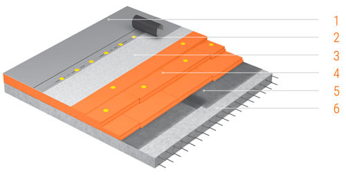

Кровельная система ЭКСТРА – современное востребованное решение для теплоизоляции кровли с основанием из железобетона. Применяется на объектах различных уровней ответственности, включая многоквартирные жилые дома.
Состав кровельной системы ЭКСТРА по железобетонному основанию
  1. Гидроизоляционный слой – ПВХ мембрана PLASTFOIL®
  2. Крепежные элементы PROPLUG®
  3. Разделительный слой – cтеклохолст PLASTFOIL CANVAS®
  4. Теплоизоляционный слой – экструзионный пенополистирол ПЕНОПЛЭКС®
  5. Пароизоляционный слой
  6. Железобетонное основание

Являясь ответственным производителем, «ПЕНОПЛЭКС» подтверждает пожарно-технические характеристики реализуемых систем и конструкций не только расчетно-аналитическими методами, но и полномасштабными огневыми испытаниями, проводимыми исключительно в аккредитованных испытательных лабораториях.
