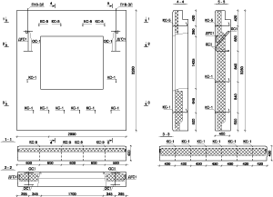

На основе результатов расчетов прочности и деформативности трехслойных панелей с гибкими композитными связями осуществлено проектное конструирование связей, на которые получен патент № 2147655 (государственная регистрация от 12 октября 1999 года) и разработаны рабочие чертежи опытной партии панелей (рис. 2).
На конвейерных линиях завода стеновых конструкций ГУП «Бекерон» отработана технология изготовления трехслойных наружных стеновых панелей серии БНС 2-4 (для школ и детсадов) с плитным утеплителем ПСБ-С и гибкими композитными (базальтопластиковыми) связями. При этом определены последовательность операций технологического процесса и параметры режимов бетонирования наружных слоев панелей с учетом обеспечения требуемой анкеровки в них композитных связей. Разработаны рекомендации по технологии изготовления трехслойных панелей наружных стен с гибкими композитными связями.
Рисунок 2. (увеличить) Несущая наружная стеновая панель с гибкими металлическими и композитными (базальтопластиковыми) связями |

По рабочим чертежам МНИИТЭП-НИИЖБ изготовлена опытная партия панелей с композитными связями для испытаний на силовые воздействия и фрагмент панели для испытаний на температурно-климатические воздействия.
Испытаниями фрагмента трехслойной стеновой панели с гибкими композитными (базальтопластиковыми) связями, выполненными в климатической камере НИИСФ, в комплексе с выполненными теплотехническими расчетами установлено следующее:
- искажения температурного поля на поверхностях фрагмента в зонах расположения гибких композитных связей не установлено, что свидетельствует о практическом отсутствии теплопотерь через силовые стержни связей в панели;
- расчетное значение коэффициента теплотехнической однородности фрагмента панели с базальтопластиковыми связями составляет r=0,999 против r=0,84 у аналогичных стеновых панелей с железобетонными шпонками и r=0,95 у панелей с гибкими металлическими связями; следовательно, имеется преимущество разработанной конструкции панели с композитными связями в более высоком, соответственно на 16% и 5%, сопротивлении теплопередаче.
Основной целью испытаний опытных образцов разработанных панелей на силовые воздействия была проверка возможности гибких связей нового типа (композитных), их анкерующих устройств обеспечить необходимую прочность подвески наружного слоя панели и ограниченное его смещение относительно внутреннего несущего слоя.
Панель испытывали на стенде НИИЖБ в горизонтальном положении с опиранием на внутренний несущий слой, который крепили к силовой плите стенда. К ней же крепили упоры, препятствующие смещению стенда при нагружении, а также упоры для домкратов, загружавших наружный ограждающий слой панели. Нагружение осуществляли поэтапно тремя 5-тонными домкратами по оси простенков и посередине панели. При загружении смещение наружного и внутреннего слоев панели измеряли в четырех сечениях по толщине панели.
В результате проведенных испытаний было установлено, что прочность и трещиностойкость испытанных конструкций удовлетворяет требованиям ГОСТ 8829-85 «Изделия железобетонные сборные. Методы испытаний и оценки прочности, жесткости, трещиностойкости», а также требованиям ЦНИИЭПжилища и НИИМосстроя по взаимному смещению наружного и внутреннего слоев трехслойных панелей с гибкими связями (т. е. менее 2 мм).
