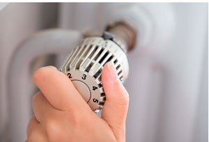

При оснащении всех квартир индивидуальными приборами учета тепловой энергии может иметь место ситуация, при которой отдельные жильцы в течение отопительного периода при поддержании в помещениях более низких температур внутреннего воздуха
могут частично или полностью компенсировать потери тепловой энергии за счет соседей, поддерживающих в своих квартирах более высокую температуру внутреннего воздуха. Целесообразно ли требование об обязательном оснащении многоквартирных домов индивидуальными (квартирными) приборами учета тепловой энергии?
