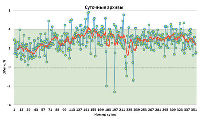

Данные суточных архивов. Данные о величине dVотн на объектах, выбранных в качестве примера, за один год по результатам суточных архивов представлены на диаграмме (рис. 1). Точками показаны данные суточных архивов, а красной линией – результаты, усредненные за недельный период. Видно, что большинство суточных данных (88 % результатов) находятся внутри коридора ±4  %, но определенная их часть (12 %) все-таки оказалась за его пределами. А вот для данных, усред-ненных за неделю, доля результатов за пределами этого коридора оказалась гораздо меньше.
Соответственно, возникает вопрос: чем обусловлен такой большой разброс суточных данных – наличием периодически возникающих и внезапно исчезающих прорывов/утечек, нестабильностью работы приборов учета или иной причиной?

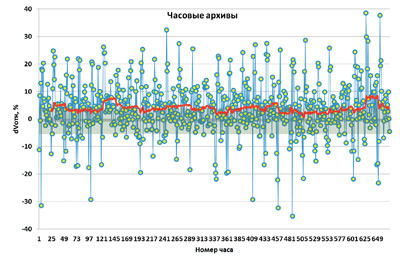

Данные часовых архивов. На диаграмме о потерях холодной воды, полученных по данным часовых архивов за один месяц (рис. 2), синими точками показаны собственно почасовые потери, а красная линия представляет собой усреднение результатов за сутки. Здесь зафиксирован значительно больший разброс результатов, чем на рис. 1, а доля данных, не попадающих в «коридор нулевого баланса» ±4 %, составляет уже 62 %.
Относительные потери холодной воды по данным часовых архивов

Понятно, что версию о спонтанно возникающих и исчезающих каждый час утечках вплоть до десятков процентов следует исключить. Настолько высокую нестабильность характеристик расходомеров, пожалуй, тоже. Остается только одна причина, которая в самом деле и является основой такого большого разброса результатов, растущего с уменьшением интервала интегрирования данных, – это асинхронность результатов, полученных с разных приборов учета.
Асинхронность результатов вызвана тем, что чаще всего в системах диспетчеризации каждый результат измерений оказывается привязан к отсчету времени по показаниям таймера того прибора, который выполняет измерения. А когда ведется одновременная обработка результатов нескольких приборов, таймеры которых не синхронизированы между собой, разбежка между ними вполне может оказать вот такую медвежью услугу.
Длительный опыт работ по сведению балансов в различных системах ресурсоснабжения позволил сформулировать требования к допустимой асинхронности результатов. Ее влиянием можно пренебречь, если разбежка таймеров приборов, участвующих в балансовой схеме, не превышает 1/10 интервала интегрирования результатов, по которым ведется обработка. То есть для обработки суточных архивов максимальная разница в показаниях таймеров группы приборов может составлять 24/10 = 2,4 часа, для часовых архивов 60/10 = 6 минут и т. д.
