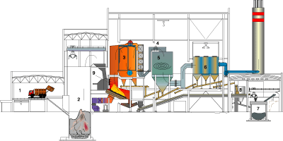

Технологическая схема завода
Рисунок 1а. (увеличить)
В России термическая переработка ТБО началась с 1972 года, когда в восьми городах СССР было установлено 10 мусоросжигательных заводов первого поколения. Все эти заводы были практически без газоочистки и почти не использовали вырабатываемое тепло. В настоящее время все эти заводы морально устарели и не отвечают современным требованиям по экологическим показателям. В связи с чем большая часть этих заводов закрыта, а остальные подлежат реконструкции.
В это же время в Москве было построено три мусоросжигательных завода, которые к настоящему времени также морально и физически устарели и подлежат реконструкции. В качестве примера рассмотрим выполненную реконструкцию первой очереди мусоросжигательного завода № 2 (МСЗ-2). Завод был построен в 1974 году для сжигания несортированных ТБО в объеме 73 тыс. т в год, с двумя технологическими линиями, включающими в себя котлы французской фирмы «КНИМ» и электрофильтры.
Решением Правительства Москвы о реконструкции МСЗ-2 предписывалось увеличение мощности завода до 130 тыс. т ТБО в год с одновременным уменьшением количества вредных выбросов в окружающую среду и тем самым улучшением экологической обстановки в районе завода. Для выполнения указанной задачи была опять привлечена французская фирма «КНИМ», которая должна была разработать и поставить три модернизированные технологические линии производительностью по сжигаемому ТБО 8,33 т/ч каждая.

Кроме того, тем же решением Правительства Москвы предусматривалось использование тепла, получаемого при сжигании ТБО, для выработки электроэнергии. Технологическая схема завода после его реконструкции представлена на рис. 1а и 1б.

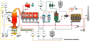

В 2002 году в Москве намечен пуск в эксплуатацию первой очереди принципиально нового для России мусоросжигательного завода производительностью 300 тыс. т ТБО в год. Завод состоит из отделений подготовки и сортировки ТБО, сжигания неутилизируемой части ТБО, очистки дымовых газов от вредных примесей, переработки золы и шлака, энергоблока и других вспомогательных отделений. Технологическая схема завода по переработке неутилизируемой части ТБО представлена на рис. 2. Она включает в себя три технологические линии с печью кипящего слоя, котлами производительностью 22–25 т/ч, газоочистным оборудованием и две турбины по 6 МВт каждая.
На заводе внедряется ручная и механическая сортировка ТБО и его дробление. Такая технологическая переработка ТБО позволяет: во-первых, отобрать ценное сырье для его вторичной переработки; во-вторых, отобрать пищевую фракцию ТБО для его последующего компостирования; в-третьих, отобрать сырье, представляющее экологическую опасность при его сжигании; и наконец, это позволит повысить теплотехнические и экологические показатели сырья предназначенного для сжигания. Благодаря такой подготовке низшая теплота сгорания ТБО, предназначенного к сжиганию, достигнет 9 МДж/кг, а по содержанию золы, влаги, серы и азота характеристики ТБО будут практически соответствовать аналогичным характеристикам подмосковных бурых углей.

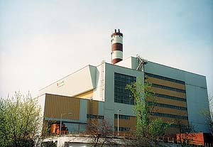

Мусоросжигательный завод № 2
Как видим из приведенных примеров, в Москве достаточно активно наметилась тенденция по повышению теплотехнических характеристик ТБО с последующим использованием его для выработки электроэнергии. По-видимому, немаловажное значение на это оказало намеченное в Москве широкое внедрение крупных сортировочных комплексов ТБО.

Технологическая схема завода по переработке неутилизируемой части бытовых отходов
Рисунок 2. (увеличить)
