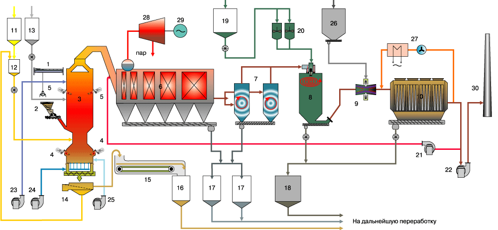

Технологическая схема завода по переработке неутилизируемой части бытовых отходов
1. Мостовой грейферный кран
2. Загрузочная воронка с питателем
3. Печь с кипящим слоем
4. Газовые горелки розжига
5. Стабилизирующая газовая горелка
6. Котел-утилизатор
7. Сдвоенный циклон
8. Распылительный абсорбер
9. Реактор летучего потока
10. Рукавный фильтр
11. Бункер песка
12. Подпиточный бункер
13. Бункер известковой муки14. Двойное вибросито
15. Шлаковый транспортер
16. Бункер шлака
17. Бункеры золы уноса
18. Бункер продуктов газоочистки
19. Бункер гидрата кальция
20. Резервуар для приготовления известкового молока
21. Вентилятор рециркуляции дымовых газов
22. Дымосос
23. Вентилятор вторичного воздуха
24. Вентилятор первичного воздуха
25. Вентилятор для удаления золы
26. Бункер смеси активированного угля и извести
27. Система подогрева рукавного фильтра
28. Паровая турбина
29. Генератор
30. Дымовая труба
