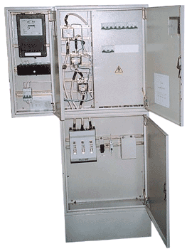

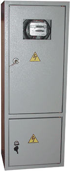

Индивидуальный щит механизации (ИЩМ-01) Модульное вводнораспределительное устройство ВРУ-М
Для электроснабжения мелкомоторных потребителей разработано и серийно выпускается вводно-распределительное устройство модульное (ВРУ-М). В разработку данного изделия была заложена идея его разделения на соответствующие модули по их функциональному назначению. Основные задачи, которые были поставлены при разработке модульной конструкции ВРУ:
- обеспечение защиты силовых цепей, не находящихся под учетом, от несанкционированного подключения потребителей;
- обеспечение защиты от несанкционированного доступа к цепям учета электроэнергии;
- обеспечение адресного отключения (за неуплату электроэнергии);
- возможность разграничения эксплуатационной ответственности;
- обеспечение удобной компоновки при индивидуальном проектировании новых и реконструкции (капитальных ремонтах) старых строительных объектов.
В модуле ввода устанавливается предохранитель-выключатель-разъединитель. Модуль имеет устройство для опломбировки и замок повышенной вандалостойкости, что обеспечивает возможность исключить подключение нагрузок на безучетные части электроустановки. Модуль учета обеспечивает возможность установки как прямоточных электросчетчиков, так и трансформаторного включения через испытательную коробку.
Распределительный модуль комплектуется автоматическими выключателями для защиты от сверхтока отходящих линий и может обслуживаться электротехническим персоналом потребителя.
Для абонентов с нагрузками от 10 до 60 кВт возможна установка одного модуля учета, в котором устанавливается прямоточный электросчетчик и отключающий автомат.
Для приема, учета и распределения электрической энергии напряжением 380/220 В трех- или однофазного переменного тока частотой 50 Гц и выполнения функции электроснабжения механизации строительства встроенно-пристроенных нежилых помещений, реализуемых без определенной технологии, может быть использован индивидуальный щит механизации (ИЩМ-01).

Корпус ИЩМ-01 имеет два отсека: вводный и распределительный. В вводном отсеке размещается отключающий аппарат и счетчик электрической энергии. Габариты отсека позволяют размещать как однофазный, так и трехфазный счетчик электрической энергии. Максимальное сечение жилы вводного кабеля определяется конструктивной возможностью вводного аппарата, но не более 25 мм2. Дверца вводного отсека имеет окошко для снятия показаний с электросчетчика и пломбировочные винты для ее опломбирования, что позволяет исключить несанкционированный доступ к счетчику и подключение нагрузки до учета. В распределительном отсеке размещаются аппарат, ограничивающий потребляемую мощность, и линейные аппараты защиты от перегрузок и короткого замыкания. Максимальное сечение жил отходящих линий определяется конструктивной возможностью аппарата, но не более 10 мм2. Защита обслуживающего персонала от случайного прикосновения к токоведущим частям дополнительно обеспечена съемной лицевой панелью.
