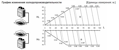

График определения поправочного коэффициента ? изменения холодопроизводительности системы с наружным блоком 10НР
HL - расстояние по вертикали между наружным и внутренним блоком, где внутренний блок расположен ниже наружного; HU - расстояние по вертикали между наружным и внутренним блоком, где внутренний блок расположен выше наружного; L – эквивалентная длина участка трубопровода. Как видно из вышесказанного, даже при высокой сосредоточенности и аккуратности инженера, производящего расчет системы, состоящей из одного наружного и, например, десяти внутренних блоков различных типов и производительности, расположенных на разных расстояниях от наружного блока, нельзя было с уверенностью избежать ошибок в таком расчете. Следует заметить, что правильность принятого проектного решения очень важна для заказчика, поскольку позволяет минимизировать затраты как на создание, так и на последующую эксплуатацию системы кондиционирования. Поэтому компания LG Electronics разработала специальное программное обеспечение LATS MULTI V для удобства проектирования системы MULTI V, максимально облегчающее работу проектировщика по подбору оборудования и принадлежностей, из которых состоит система, и проведению ее поверочного расчета. Программа LATS MULTI V была разработана на основе стандартов ASHRAE, экспериментальных данных, полученных производителем оборудования в процессе натурных испытаний VRF-систем, а также математических моделей расчета параметров потоков жидкостей и газов (Рис. 2). В результате эта удобная для пользователя программа выдает в графическом виде полную информацию об объекте, его помещениях и тепловых нагрузках в каждом из них, а также о параметрах проектируемой системы кондиционирования: количестве, типах и расположении наружных и внутренних блоков, их реальной производительности при заданных условиях эксплуатации, а также рассчитывает диаметры трубопроводов и требуемое количество хладагента.

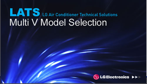

Заставка при открытии программы LATS-Multi V
Перед началом проектирования системы задаются данные по расчетным параметрам воздуха снаружи и внутри помещения. Для этого в программу интегрирована база данных NASA по климатическим параметрам всех регионов мира, из которой проектировщик, выбирая регион или город, получает нужные значения температуры и влажности наружного воздуха в зависимости от того, для какого режима работы системы делается расчет: охлаждения или нагрева. Далее процесс проектирования СКВ идет по общепринятому алгоритму: 1. Расчет тепловых нагрузок в кондиционируемых помещениях 2. Выбор моделей и размещение внутренних блоков 3. Выбор типа и определение необходимого количества VRF систем 4. Определение мест расположения наружных блоков и трассировка трубопроводов 5. Проектирование сети электропитания наружных и внутренних блоков 6. Определение состава и элементов системы управления и трассировка кабеля управляющей системы Если тепловые нагрузки в помещениях вычисляются вручную, то расчет проводится для стационарных условий, т.е. при постоянных параметрах воздуха в помещении и снаружи, а также при постоянных тепловыделениях внутри помещения и неизменном во времени солнечном облучении. Однако, в качестве одного из инструментов расчета может быть также использована программа LATS-Load, разработанная LG Electronics. Применение этой программы позволяет учитывать изменения тепловой нагрузки во времени. Для этого требуется задание расчетной модели конструкции здания с указанием его расположения относительно сторон света, толщины стен, конструкций перекрытий и покрытий, величины остекления, а также графика загруженности помещений людьми, периодичностью работы основного технологического оборудования, освещения и т.п. Такое подробное задание условий эксплуатации помещения позволяет выполнить расчет тепловой нагрузки в динамических условиях, т.е. с учетом неравномерности тепловой нагрузки во времени и теплоаккумулирующей способности конструкции здания. Далее полученные тем или иным способом расчетные значения тепловых нагрузок вводятся в Программу LATS Multi V. (Рис. 3)

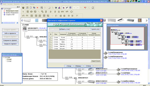

Окно ввода значений тепловых нагрузок в помещениях
Следующий этап заключается в подборе элементов системы кондиционирования: внутренних и наружных блоков, а также принадлежностей, куда входят и различные устройства управления (от индивидуальных до центральных). Все параметры этих элементов содержатся в базе данных, интегрированной в программу, и проектировщику остается лишь выбрать необходимый элемент, используя удобный графический интерфейс. Требуемый тип внутреннего блока, отображаемый в графическом меню программы, «переносится» мышкой и «привязывается» к требуемому помещению, а затем выбирается его типо-размер в зависимости от ранее заданной тепловой нагрузки. При этом проектировщик сразу видит реальную производительность блоков при ранее заданных параметрах воздуха. После того, как определена структура мультизональной системы и выбраны внутренние блоки, выбирается наружный блок и задаются расстояния между блоками как по вертикали, так и по горизонтали. Далее программа производит автоматическую проверку соответствия построенной схемы системы требованиям и ограничениям, заданным производителем оборудования. В результате определяются типо-размеры разветвителей, диаметры трубопроводов, а также количество хладагента, которое необходимо дозаправить в систему с учетом реальной длины трубопроводов. (Рис. 4).
