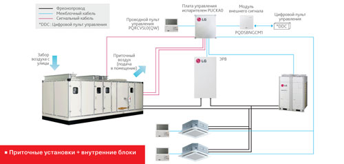

Рисунок 1 (подробнее)
Приточные установки + внутренние блоки
Таким образом, применение Multi V для кондиционирования помещений и охлаждения испарителей приточных установок позволяет добиться важных преимуществ, а именно:
  • максимальная производительность на один контур испарителя – 224 кВт, что является одним из самых высоких показателей на рынке;
  • высокая энергоэффективность системы в режиме охлаждения (EER – до 5,2);
  • возможность работы в режиме нагрева, что существенно снижает затраты в переходный и зимний период;
  • одновременное обслуживание внутренних блоков и приточных установок от одной системы, что особенно актуально для объектов малой и средней площади;
  • организация полного центрального управления инженерным оборудованием производства LG Electronics V-NET, а также инт-грация в общую систему диспетчеризации здания.

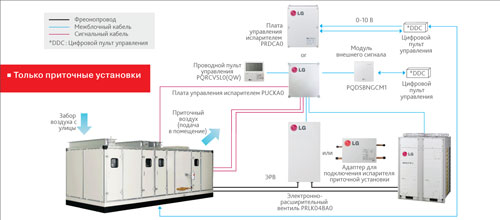

Рисунок 2 (подробнее)
Только приточные установки
Очевидно, что благодаря таким возможностям использование фреоновых систем на объектах любой площади выходит на другой уровень, так как Multi V может обеспечить энергоэффективное кондиционирование всего здания без использования дополнительного оборудования, работающего на других теплоносителях.

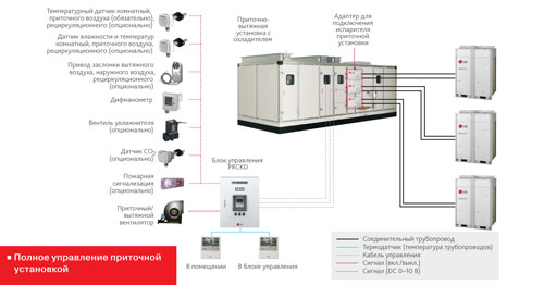

Рисунок 3 (подробнее)
Полное управление приточной установкой
