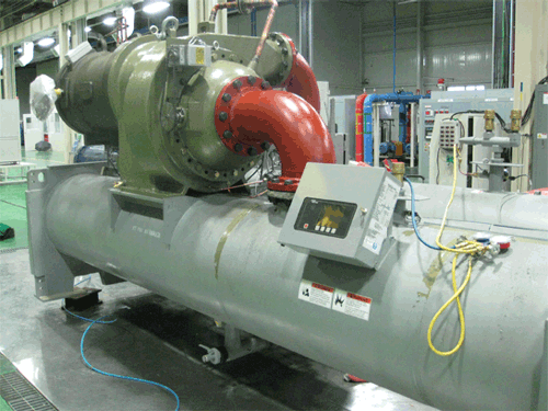

Машины с компрессорами центробежного типа
Холодильные машины с компрессорами центробежного типаи с жидкостным охлаждением конденсатора являются самыми мощными в модельном ряду LG Electronics. В них используются центробежные компрессоры двух видов: одноступенчатые и двухступенчатые. В зависимости от количества компрессоров эти машины делятся на одно- и двухкомпрессорные. Высококачественные холодильные машины с одноступенчатыми центробежными компрессорами на хладагенте R134a характеризуются нулевым потенциалом разрушения озонового слоя. Особенностями этих машин являются электропривод компрессора с системой охлаждения парами хладагента, высокоэффективный кожухотрубный теплообменник, наличие переохладителя жидкости.
Высокоэффективные технические решения компании LS получили дальнейшее развитие в серии холодильных машин с двухступенчатыми центробежными компрессорами. Применение двухступенчатых компрессоров и использование экономайзерного цикла в этих машинах позволяет создать высокоэнергоэффективные холодильные центры с максимальной производительностью одного агрегата 14 МВт. В данном типе оборудования удалось достичь чрезвычайно высокого уровня СОР: 6,1. Такие машины обычно входят в состав холодильных центров высотных зданий (высота здания в данном случае не имеет значения) или объектов с большими площадями кондиционирования (складских терминалов, заводов и т.д.).
Центробежный чиллер
Питание 380V, 50Hz
Хладагент фреон R134
COP = 6,1
Температура жидкости в контуре конденсатора: 32-37°С
Температура жидкости в контуре потребителя: 7-12°С или 10-5 °С

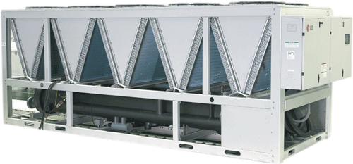

Холодильные машины с винтовыми компрессорами
Под торговой маркой LG представлены машины с компрессорами винтового типа с жидкостным и воздушным охлаждением конденсатора. Данный тип машин самый популярный в России. Более 40% объектов на основе холодильных машин оснащены именно машинами с винтовыми компрессорами. Эти автономные агрегаты с высокой эффективностью, использующие хладагент R134a, применяются для кондиционирования зданий с большой площадью. Благодаря инновационным разработкам, таким как уникальная конструкция маслоотделителя, теплообменники затопленного типа и т.п., машины этого типа имеют высокую показатель энергетической эффективности.
Винтовой чиллер
Питание 380V, 50Hz
COP = 5
Температура жидкости в контуре потребителя: 7-12°С (min -10°С)

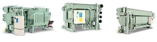

Абсорбционные холодильные машины
Абсорбционные машины не имеют компрессоров. Этот тип холодильных машин применяется там, где ограничена подача электроэнергии, но имеются газ или горячая вода. На сегодняшний день LG представляет три типа абсорбционных машин: прямого нагрева, нагрева паром и нагрева горячей водой. Данное оборудование может стать надежной основой для создания мощных современных и высокоэффективных систем производства холода в промышленных масштабах. Использование новых технологий позволило достигнуть COP = 1,36. По сравнению с другими типами холодильных машин, возможно добиться значительного уменьшения эксплуатационных расходов. Поскольку эффективность работы холодильной машины при неполной нагрузке является наиболее важным показателем, применение инверторного управления работой насоса абсорбента достигается величина COP = 1,53 при нагрузке в 45%.
Абсорбционный чиллер
COP 1.36
Абсорбент – Бромид Лития
Выброс CO2=205
Функция предотвращения кристаллизации
Модульная сборка
Эффективный алгоритм управления
