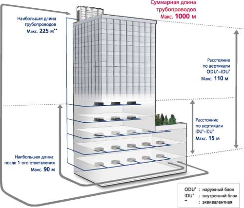

Для примера рассмотрим VRF систему третьего поколения от компании LG Electronics, которая носит коммерческое название Multi V III и является одной из лучших по характеристикам и энергоэффективности на рынке кондиционирования.
Один наружный блок может обслуживать до 64 внутренних одновременно, работая в режиме охлаждения или нагрева. Суммарная производительность модуля составляет до 224 кВт.
Максимальная длина трассы - 200 м, перепад высот между наружным блоком и внутренним - 110 м, при этом не имеет значения как установлены блоки: наружный над внутренними или внутренний над наружными. Общая длина трубопроводов может достигать до 1000 м. Этих показателей достаточно, чтобы эффективно обслуживать 25-ти этажное здание. Такие показатели были достигнуты благодаря постоянному совершенствованию процесса возврата масла в компрессор, т.к. это всегда являлось основной проблемой при ограничении длин трасс у VRF систем. В Multi V III используется технология HiPOR (high pressure oil return – возврат масла под высоким давлением), повышающая надежность и эффективность работы компрессора путем снижения потерь, вызванных разницей давлений в контуре. Возврат масла происходит непосредственно в полость нагнетания с использованием маслянного насоса, установленного внутри компрессора.
