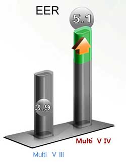

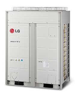

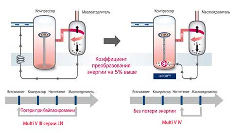

Результатом работы международной команды экспертов является то, что новые VRF системы LG Electronics получили ряд интересных технических решений, которые позволяют выделить их среди широкого многобразия оборудования подобного типа. В наружных блоках систем Multi V IV используются только инверторные компрессоры постоянного тока. Это позволило повысить точность и плавность регулировки производительности в широком диапазоне. Наружные блоки MULTI V отличаются значительной надежностью – они продолжают работать и при отказе одного из компрессоров. При неполной загрузке системы автоматика отслеживает, чтобы компрессоры функционировали на частотах вращения, наиболее эффективных с точки зрения коэффициента полезного действия. Работа в оптимальной области в результате приводит к увеличению срока службы наружных блоков. Собственная разработка LG Electronics - технология непрерывного отопления (continuous heating) позволяет эффективно обогревать помещения в переходный и зимний периоды года. Такое решение было использовано еще в системе Multi V III, однако при разработке Multi V IV инженеры LG изменили логику работы и изменили гидравлическую схему наружного блока: вместо традиционного решения возврата масла из отделителя при помощи байпаса во всасывающий трубопровод компрессора, используется специальный насос подающий масло в нижнюю часть компрессора, что существенно уменьшает потери энергии. Такое решение позволяет не останавливать систему на режим оттайки при обледенении наружного блока, что в конечном счете позволяет повысить эффективность нагрева и всегда поддерживать в помещении температуру комфортную для человека. Работа на нагрев при наружной температуре до –20°С дает возможность использовать Multi V IV в течении всего года, практически в любых регионах России.

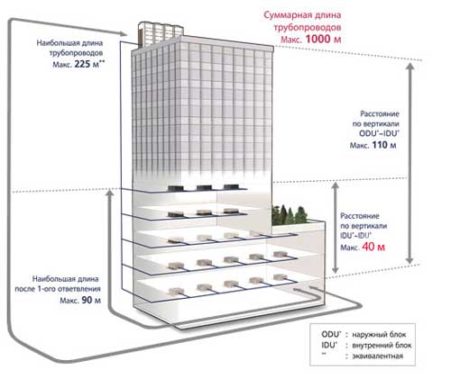

Модельный ряд оборудования как и в предыдущем поколении будет иметь семь базовых типоразмеров наружных блоков, комбинируя которые возможно получить систему кондиционирования с общей холодопроизводительностью 224 кВт, с одновременным подключением до 64 внутренних блоков.
