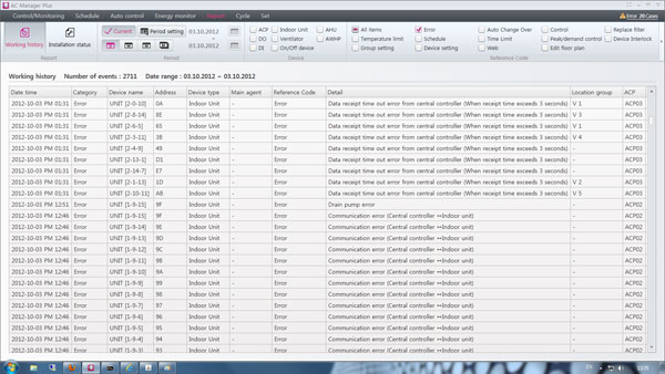

Особого внимания заслуживает обновленное программное обеспечение AC Manager PLUS. По сравнению с предыдущей версией значительно улучшился интерфейс пользователя, быстродействие программы, а также появилась поддержка платформы Windows 7. Появился ряд нововведений, так, например, внутренние блоки можно привязывать к планам этажей, что особенно важно для диспетчеров, обслуживающих здание. Появилась возможность гибкой группировки внутренних блоков и мониторинга всех процессов, происходящих в системе.

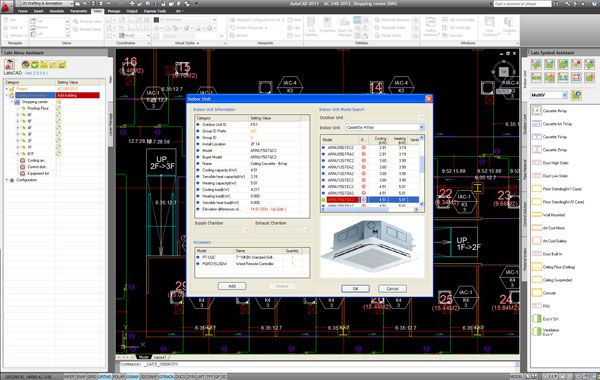

Третьим, особенно важным для проектировщиков нововведением, стала инновационная программа для подбора оборудования – LATS CAD. Отличительными особенностями программы можно назвать работу в стандартном интерфейсе AutoCAD, наличие встроенных гидравлических расчётов, возможность автоматического выбора оборудования, создание спецификаций, близких к Российским стандартам, возможность автоматического расчёта и трассировки дренажных трубопроводов и т.д. Благодаря совмещению расчётных функций LATS CAD с графическими инструментами AutoCAD при работе с программой достигаются высокая эффективность и точность, что выводит расчёт систем кондиционирования на принципиально новый уровень.
