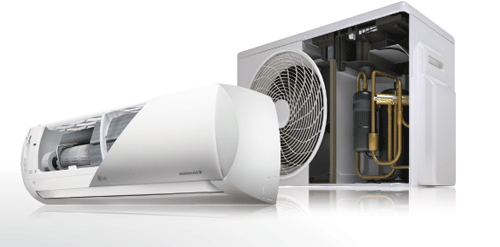

Практически бесшумные
Специалистами LG была создана новая конструкция вентилятора внутреннего блока Skew Fan (скью фэн), которая позволила более чем на 40% снизить уровень шума внутреннего блока по сравнению с традиционными кондиционерами. Вентилятор сделан таким образом, что его крыльчатка расположена не параллельно воздушному потоку, а под углом в 15о в виде спирали. Такое решение позволяет снизить аэродинамическое сопротивление и, как следствие, уровень шума в помещении. Вентилятор внутреннего блока управляется с помощью привода BLDC с использованием неодимового магнита, увеличивающего крутящий момент и позволяющего иметь высокие напорно-расходные характеристики.
Технология Skew Fan и ряд технологических мер позволили снизить уровень шума кондиционеров LG до 19 дБ (CA09AWR, CA12AWR, CS09AWT, CS12AWT, S09S(E)WT, S12S(E)WT), а оптимизация воздушного потока и измененная конструкция внутреннего блока H09MW и H12MW позволили добиться рекордного уровня шума в 17 дБ в ночном режиме.

Кондиционер должен быть удобен во всем и для всех. Специально для монтажников в сплит-системах LG используется ряд мер по упрощению процедуры установки кондиционера и его дальнейшего обслуживания. Так, например, полость внутреннего блока увеличена на 46% по сравнению с традиционными моделями, это позволяет значительно упростить процедуру прокладки трубопроводов внутри, также будет удобна технологическая опора между стеной и внутренним блоком, а съемная нижняя часть передней панели позволяет обслуживать кондиционер не снимая корпус.
