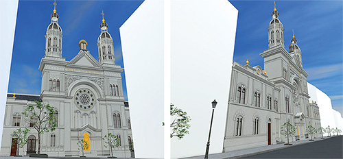

Визуализация модели реконструируемого здания в существующей городской застройке
Рисунок 1. (подробнее)

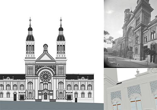

Возможности BIM по управлению моделью для получения различных результатов – одно из самых больших преимуществ данного подхода. Одна и та же модель может быть использована не только для генерации чертежей и 3D-представлений, но и для создания списков объектов или материалов и соответствующих отфильтрованных представлений. 2D-чертеж может одновременно просматриваться и в 3D-режиме. Пример использования BIM для документирования проекта Виноградной синагоги – настраиваемые покрытия стен, которые применяются без дополнительных затрат на проектирование как для чертежей фасада, так и в 3D-модели.
При возможности тип материала можно было определить непосредственно из фотографий объекта, однако в проекте отсутствовали качественные фотографии здания, поэтому простые геометрические формы были нарисованы через 2D-полигоны и сохранены как векторные штриховки, которые можно было применить к существующим стандартным материалам ArchiCAD для получения дополнительного измерения (рис. 2). На более позднем этапе создания реалистических рендерных изображений такие простые двухмерные изображения с векторными штриховками можно использовать для создания соответствующих карт рельефности (bump maps).
Визуализация модели с выключенными настроенными материалами (слева) оригинальной фотографии (справа вверху) и с включенными настроенными материалами во внутреннем 3D-средстве просмотра (справа внизу)
