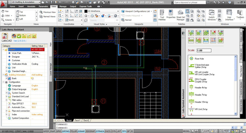

Рис. 1. Общий вид LATS CAD в AutoCAD 2011

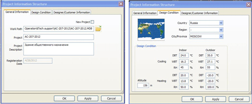

• задаются температурные условия расчета, описываются помещения (их площадь и величина теплопоступлений), в которых необходимо предусмотреть кондиционирование воздуха (Рис. 2)
 Рис.2 Окна общей информации о проекте

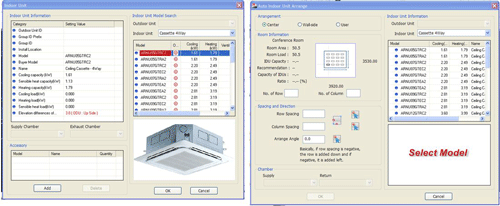

• производятся выбор и расстановка внутренних блоков (вручную или при помощи автоматической расстановки средствами программы) (Рис.3).
Рис.3 Окна выбора внутренних блоков (слева ручной, справа автоматической расстановки)

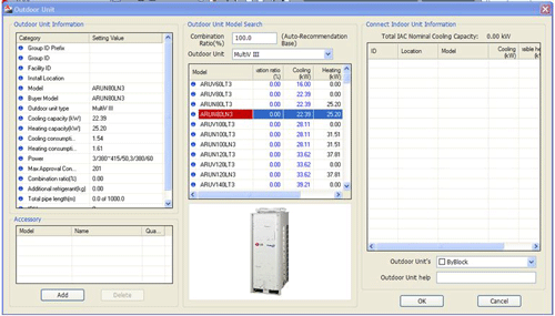

• производится выбор необходимой модели наружного блока (Рис.4)
Рис.4 Окно выбора наружного блока

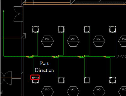

• чертится трассировка сети: определяется месторасположение вертикальных стояков (если необходимо), магистрали, производится присоединение внутренних блоков и расстановка трубных разветвителей, Эти действия возможно осуществить как в автоматическом так и в ручном режиме (Рис.5)
Рис.5 Пример автоматической трассировки фреонопроводов

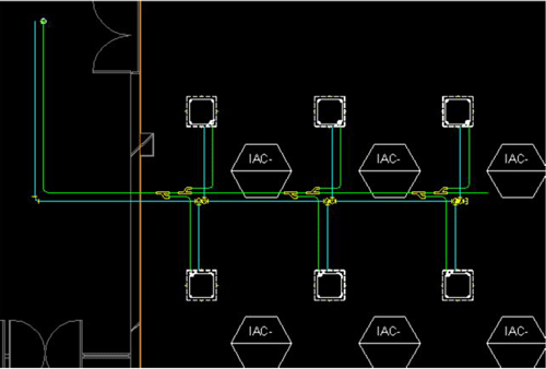

• выполняется разводка дренажных трубопроводов от внутренних блоков (Рис.6)
Рис.6 Трассировка дренажных трубопроводов
