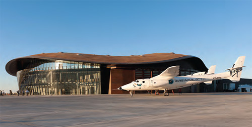

Концепция проекта
Трехэтажное здание космопорта занимает площадь около 10 тыс. м2 и имеет максимальную высоту 18,3 м. В пустынной местности здание не выглядит громоздким, оно органично вписано в окружающую среду благодаря использованию природных форм и удачному цветовому решению.
Одной из задач проекта, с успехом выполненной архитекторами, было разделение служебных помещений и помещений для массового посещения. Подобная схема разделения людских потоков повышает комфортность пребывания пассажиров и экскурсантов и в то же время позволяет персоналу не отвлекаться от работы, а также повышает безопасность объекта в целом. Пассажиры суборбитальных кораблей будут наблюдать за процессом подготовки к полету – потолок зала управления выполнен из прозрачного стекла. Диспетчерская отделена от пассажиров звуконепроницаемым барьером.

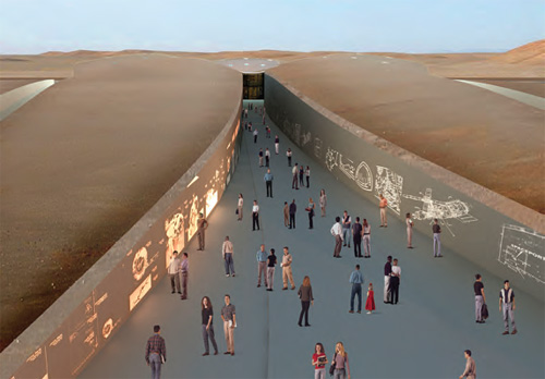

Вход в здание космопорта привлекает к себе внимание нестандартным архитектурным и дизайнерским решением. Он представляет собой заглубленный коридор, в котором будет размещена музейная экспозиция, повествующая об истории освоения космоса, а также об истории штата Нью-Мексико, где расположен космопорт. Кроме музейной экспозиции там будут расположены экраны, отображающие информацию о космических рейсах. Подобное конструктивное решение входа не только облегчит управление пассажиропотоком космопорта, но и послужит еще одним элементом безопасности, защищающим людей от обломков в случае возможного падения летательного аппарата.

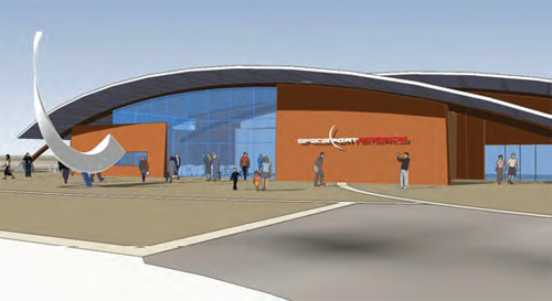

Эскиз главного фасада космопорта |
Архитектурно-конструктивные решения
Форма здания космопорта куполообразная. Сплошное остекление на главном фасаде позволяет значительную часть времени использовать естественное освещение для помещений, экономя электроэнергию. Массивная крыша здания снабжена козырьком, значительно выступающим над остеклением для предотвращения попадания прямых солнечных лучей и перегрева помещений в летнее время. Помещения, расположенные внутри здания, освещаются с помощью световых фонарей, расположенных на крыше. Эффективная фасадная система обеспечивает максимальный обзор и прохождение дневного света, но в то же время не дает прямым солнечным лучам нагревать помещения в теплый период года.
В центральной части здания расположен атриум. Он покрыт фотоэлектрическими панелями для выработки дополнительной электроэнергии. Также на крыше находятся солнечные коллекторы, служащие для нагрева воды для системы ГВС. Западная часть здания заглублена в землю, так оно защищено от воздействия палящих лучей заходящего солнца и так снижаются затраты энергии на охлаждение, т. к. в пустыне температура грунта днем значительно ниже, чем температура окружающего воздуха. Массивные ограждающие конструкции здания позволяют использовать перепад наружных температур в течение суток для охлаждения здания днем и обогрева ночью.
Аэродинамическая форма здания оптимизирует и сглаживает воздушные и ветровые потоки внутри и вокруг здания. Также ориентация здания позволяет использовать для естественной вентиляции западные ветра, которые являются менее горячими, чем ветры остальных направлений.

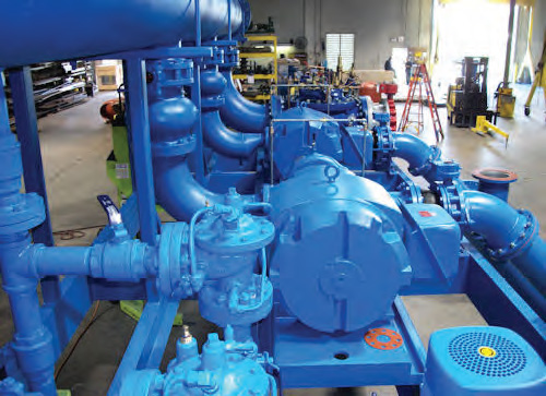

Система водоснабжения и водоочистки
Систему водоснабжения и водоотведения проектировала фирма Albuquerque AUI Inc, специализирующаяся на проектировании систем с высоким водосбережением.
Система водоснабжения включает: четыре скважины, стальной резервуар для хранения воды на 5000 м3, насосную станцию, систему хлорирования воды, а также внутренний водопровод для бытовых нужд и пожаротушения. Системы водоснабжения здания оборудованы водосберегающей сантехнической арматурой.
Насосная станция, предназначенная для подачи воды в здание космопорта, состоит из четырех многоступенчатых насосов, трех вертикальных консольных центробежных насосов, а также предусмотрено место для установки четвертого в случае необходимости.
Мощность насосной станции и насосы, установленные на ней, были подобраны особо тщательно с целью экономии электроэнергии. Все насосы оснащены частотными регуляторами, позволяющими менять расход воды. Принимался во внимание график потребления воды в течение суток как на начальном этапе эксплуатации космопорта, так и с учетом его дальнейшего развития. Это помогло добиться максимальной энергоэффективности насосов.
