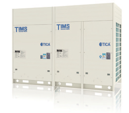

Спустя пять лет компания первой из китайских производителей открыла собственный научно--исследовательский институт в Японии, а на рынок были выведены полностью инверторные VRF-системы TIMS как в автономном, так и в модульном исполнении. Выходная мощность наружного блока, оснащенного одним компрессором, была доведена до 56 кВт, двумя компрессорами – до 90 кВт. Сегодня подобные устройства могут предложить только единичные производители. Монтаж наружных блоков, состоящих из двух и более модулей, был максимально упрощен. Для минимизации утечек специалисты TICA упразднили масляную трубу между модулями: теперь каждый из них комплектуется собственной системой подачи и возврата масла. В VRF-системах была реализована уникальная функция самодиагностики, которая помогает быстро отыскать причины неисправности и по возможности автоматически устранить ее.
TICA покоряет рынок СНГ
Эти и другие ноу-хау помогли TICA довести свою долю на рынке VRF-систем менее чем с 1 % в 2015 году до 8,7 % в первом полугодии 2020-го. Сегодня она входит в топ-4 компаний из КНР, выпускающих VRF-системы. Предприятие предлагает потребителям полностью инверторные VRF-системы на хладагенте R410a, оснащенные DC-инверторными EVI-компрессорами наиболее авторитетного мирового производителя Mitsubishi Electric. Производительность наружных блоков варьируется в пределах от 25 до 180 кВт (в зависимости от модели). Их энергоэффективность отвечает классу A++: коэффициент EER младших моделей в линейке компании превышает 4,3, COP достигает 5, а наиболее мощных агрегатов – 3,25–3,34 и 3,83–4,04 соответственно.
Вместо нескольких компрессоров малой мощности в наружном блоке TICA установлены один или два EVI-компрессора Mitsubishi Electric производительностью до 56 кВт каждый. Данные агрегаты отличаются высокой сезонной энергоэффективностью, низким уровнем шума и вибраций, бесперебойной работой на протяжении всего срока службы. Они особенно эффективны при эксплуатации в режиме обогрева в условиях низких температур окружающей среды.
В наружных блоках применяется уникальная технология TICA Comfortable Control, которая самостоятельно определяет момент, когда необходимо выполнить автоматическое размораживание исходя из температуры окружающей среды, температуры конденсации хладагента и общего времени наработки наружного блока. Данная технология позволяет уменьшить количество циклов размораживания и благодаря этому существенно повысить коэффициент энергоэффективности VRF-системы.
DC-инверторные двигатели вентиляторов позволяют осуществлять плавную регулировку скорости вращения металлических лопастей в соответствии с тепловой нагрузкой на VRF-систему.
Каждый наружный блок комплектуется несколькими электронными расширительными клапанами. Они обеспечивают высокоточное 480-ступенчатое регулирование объема циркулирующего в VRF-системе хладагента в соответствии с тепловой нагрузкой, приходящейся на внутренние блоки.
TICA выпускает десять видов внутренних блоков, в том числе настенные (производительность – 2,8–7,1 кВт), напольно-потолочные (2,8–14 кВт), три типа кассетных (с распределением воздушного потока на 360 градусов, одно- и двухпоточные) (2,8–16 кВт), канальные низконапорные (2,2–7,1 кВт), средненапорные (2,2–16 кВт) и высоконапорные (10–61,5 кВт), а также канальные блоки со 100-процентным подмесом свежего воздуха (14–56 кВт). С остальными техническими характеристиками VRF-систем TICA и их преимуществами, включая 5-летнюю гарантию, можно ознакомиться на сайте https://tica.pro/shop/katalog/.

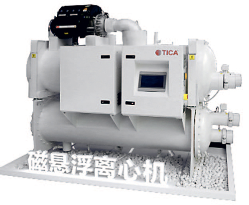

Как отмечалось выше, в 2018 году TICA заключила крупнейшую сделку в своей истории: она приобрела канадское предприятие SMARDT – ведущего мирового разработчика и производителя безмасляных центробежных чиллеров. Благодаря этому китайская компания вошла в число ведущих игроков в данном сегменте рынка HVAC-оборудования и существенно диверсифицировала географию своих поставок.

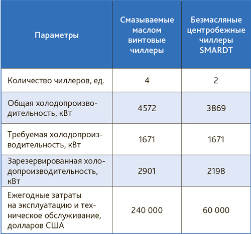

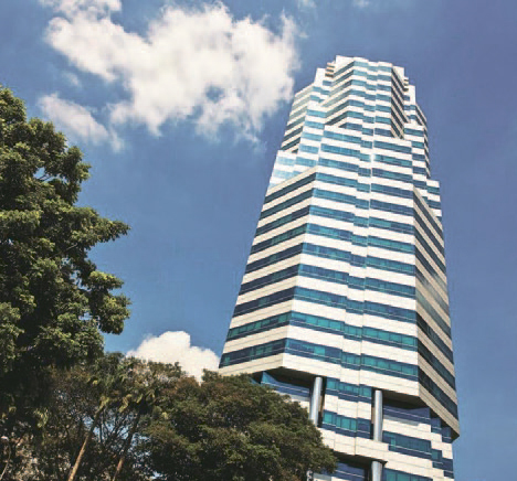

Востребованность безмасляных чиллеров, выпускаемых TICA – SMARDT, объясняется прежде всего их высочайшей энергоэффективностью и наименьшими по сравнению с другими видами чиллеров эксплуатационными расходами и затратами на техобслуживание. Проиллюстрируем данный тезис на примере 24-этажного бизнес-центра Alexandra Point площадью 18,6 тыс. кв. м, расположившегося в центре Сингапура. Во время модернизации здания четыре смазываемых маслом центробежных чиллера общей производительностью 4572 кВт были заменены двумя безмасляными агрегатами SMARDT, совокупная выходная мощность которых составляет 3869 кВт. После того как новые чиллеры были введены в строй, ежегодные затраты на их эксплуатацию и техническое обслуживание, по данным инженерных служб Alexandra Point, сократились с 240 тыс. до 60 тыс. долларов.
Колоссальная экономия была достигнута прежде всего за счет высочайшей энергоэффективности безмасляных чиллеров. Так, их интегральный показатель производительности при частичной нагрузке IPLV (американский аналог европейского сезонного коэффициента энергоэффективности ESEER) равняется 12,1 и на 30–33 % превышает аналогичный параметр новейших винтовых чиллеров. По сравнению с классическими чиллерами экономия электроэнергии составляет 35 %.
Благодаря использованию центробежного компрессора с запатентованными магнитными подшипниками, отсутствию трения между ними и валами, плавному пуску чиллера (для этого достаточно всего 2 А, а не 500–600 А, требуемых для запуска винтовых и спиральных агрегатов) исключаются потери производительности и механический износ комплектующих, нет необходимости в установке и обслуживании сложной системы подачи, контроля и очистки масла. Как следствие, обеспечивается тихая (уровень шума не превышает 77 дБ (А)), стабильная и надежная работа чиллера на протяжении 20–30 лет, а затраты на техобслуживание снижаются на 50 %. О других преимуществах безмасляных чиллеров, установленных в бизнес-центре Alexandra Point, можно узнать из материала «"ТИКА" экономит деньги клиентов», который размещен в разделе «Тех. библиотека» (категория «Статьи») на странице https://tica.pro/biblioteka/stati/tica-ekonomit/.
