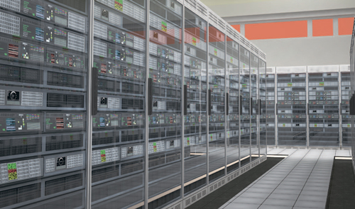

Принцип действия системы на основе первой технологии очень прост. В машинном зале располагается система теплообменников, охлаждающих воздух. Внутри водовоздушных теплообменников протекают грунтовые воды, нагнетаемые насосом из заборной скважины. Нагретая на 5–10 °C за счет охлаждения воздуха вода сбрасывается затем в сливную скважину или водоем, расположенные по направлению потока на значительном расстоянии от места забора грунтовых вод.
Энергия в данном случае тратится в основном на обеспечение работы насосов и вентиляторов в машинном зале. PUE2 такой системы как среднегодовой, так и пиковый, составляют 1,06–1,08, т.е. на 100 кВт IT-нагрузки будет затрачено 106–108 кВт электроэнергии. Для сравнения, среднегодовой PUE классической системы с использованием механического, компрессорного охлаждения превышает 1,4, а пиковый обычно оказывается более 1,8. И как следствие, возможны как значительные инвестиции в строительство инженерной инфраструктуры для возможности работы системы при пиковых значениях энергопотребления («летний максимум»), так и значительные расходы на оплату счетов на электроэнергию.
Абсолютно все водовоздушные теплообменники, используемые в системе охлаждения, применимы для системы охлаждения на основе использования грунтовых вод. Это могут быть как холодные стены, так и прецизионные кондиционеры и теплообменники системы вентиляции (рис. 1). При этом размещать теплообменники можно как под фальшполом, так и в стене либо на техническом этаже.

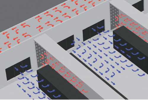

Холодные стены забирают воздух из горячих коридоров и выпускают охлажденный воздух в холодный бассейн

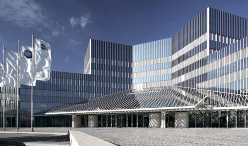

ЦОД научно-исследовательского центра BMW Group в Мюнхене
Чтобы охладить исследовательский центр BWM Group в Мюнхене в 2001 году Stadtwerke Munchen вместе с BMW Group разработала новый проект. Грунтовые воды для охлаждения ЦОД были взяты из водопропускных сооружений, обеспечивающих отвод грунтовых вод от линии мюнхенского метро. Для снятия 3,5 МВт IT-нагрузки с 500 стоек были задействованы 600 м3/час грунтовых вод3.
Вода забирается со стороны притока, затем достигает исследовательского центра BMW Group по трубопроводу длиной 4,6 км. Система охлаждения состоит из двух контуров. Протекающие по первому контуру грунтовые воды, температура которых составляет 12 °C, отдают холод внутреннему контуру, нагреваясь до 17 °C. После этого возвращаются в цикл подземных вод на стороне ниже по течению от водоотвода.
Инновационная в то время система охлаждения грунтовыми водами практически полностью исключает выбросы CO2. Кроме того, на эксплуатацию этой системы требуется на 90 % меньше электроэнергии, чем на традиционное компрессорное охлаждение. Оставшиеся 10 % (0,06 кВт/ч) потребляют в основном насосы, транспортирующие грунтовые воды.
Система охлаждения работает полностью автоматически. Оснащенные частотниками насосы позволяют легко регулировать поток, что дополнительно экономит электроэнергию. По сравнению с классическим компрессорным охлаждением система требует меньших затрат на обслуживание.
Stadtwerke Munchen и BMW Group получили за этот проект приз Баварского правительства за инновационные достижения в области рационального использования энергии, возобновляемых источников энергии и новых энергетических технологий в 2006 году.
