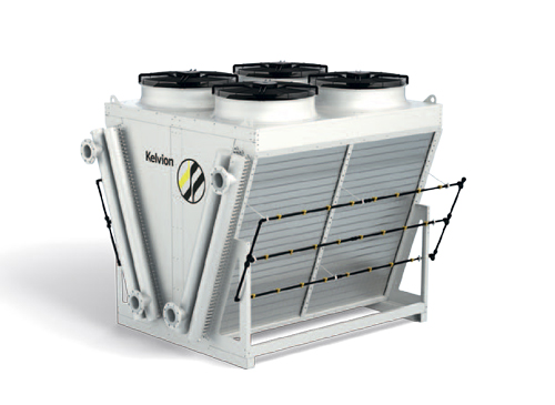

Сухой охладитель с адиабатическим охлаждением с форсунками
Сухое охлаждение – оптимальное решение при ограниченности водных ресурсов. При подходящей температуре окружающей среды они могут использоваться без применения холодильной системы, что позволяет экономить затраты. Но сухие охладители часто требуют большей занимаемой площади и потребляют больше энергии, чем «мокрые» градирни, однако капитальные и операционные затраты на них, как правило, в итоге снижаются из-за отсутствия потребления воды, что приводит к упрощению системы, облегчению технического обслуживания и мониторинга работы.
Альтернативные решения обычно представлены «мокрыми» градирнями, которые используются для отвода тепла от воды, нагретой в процессе встречным потоком воздуха. Вода частично испаряется, повышая влажность удаляемого воздуха перед выбросом, тогда как неиспаренная вода собирается и рециркулируется или возвращается в процесс. Потери на испарение восполняются подпиточной водой из сети или башни хранения. А надежные градирни с замкнутым контуром «Кельвион» идеально подходят для решения проблем качества и доступности воды. Градирни с замкнутым контуром могут обеспечивать естественное охлаждение (free cooling) в более мягкие месяцы, когда холодильная система может быть отключена.
Градирни обладают существенными преимуществами, такими как большая продолжительность охлаждения в режиме free cooling, однако на другой чаше весов при этом высокое потребления воды, серьезные законодательные барьеры в области экологии и рост затрат на ежегодное техническое обслуживание.
Для исключения недостатков «мокрых» градирен экспертами в теплообмене «Кельвион» было разработано компромиссное решение для сухих охладителей – системы с адиабатическим орошением, которые позволяют аппаратам работать более эффективно за счет испарения воды. Это решение обычно обеспечивает более низкое энергопотребление, при этом требуя значительно меньше воды, чем градирни.

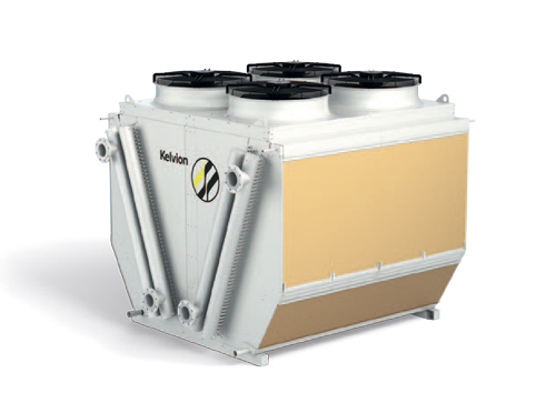

Сухой охладитель с адиабатическим охлаждением с матами
В настоящее время системы адиабатического охлаждения представлены в двух форматах: с форсунками и с матами. Такие системы работают за счет испарения воды в потоке воздуха. Это достигается либо распылением воды в воздух, либо капельным увлажнением матов. Воздух, проходя через такую систему, снижает свою температуру за счет испарения влаги и эффективно охлаждает нагретую воду в системе охлаждения ЦОД.
Адиабатические решения «Кельвион» повышают отказоустойчивость системы за счет снижения избыточного энергопотребления, одновременно позволяя использовать такое преимущество сухих решений, как периоды свободного охлаждения (free cooling), что позволяет минимизировать потребление энергии. Все это обеспечивает снижение потребления воды и эксплуатационных расходов по сравнению с «мокрыми» градирнями. Адиабатическое увлажнение предлагает конечному пользователю ряд ключевых преимуществ, в том числе более длительное время работы в режиме свободного охлаждения (а следовательно, и меньшее время работы холодильной системы) и более низкие ежегодные затраты на энергию для привода вентилятора. Однако крайне важно, чтобы у ЦОД было достаточно мер контроля для регулирования использования воды, чтобы она применялась эффективно, сводя потери к минимуму.
