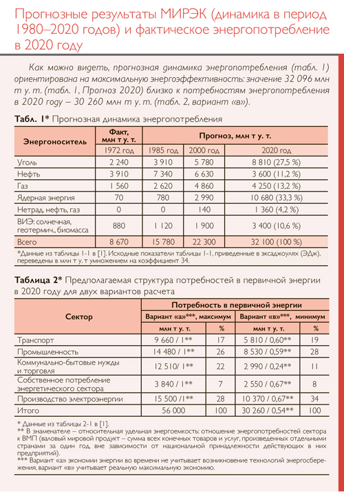

Наступивший 2020 год – это момент истины, позволяющий проверить выводы Прогноза на предмет внешнего правдоподобия. Сопоставление прогноза с наблюдаемыми мощностями (см. табл. 1–3) обнаруживает значительные расхождения по цифрам (иногда в разы) и дает повод для анализа причин несоответствия.
Мировая энергетика: Прогноз  развития до 2020 года

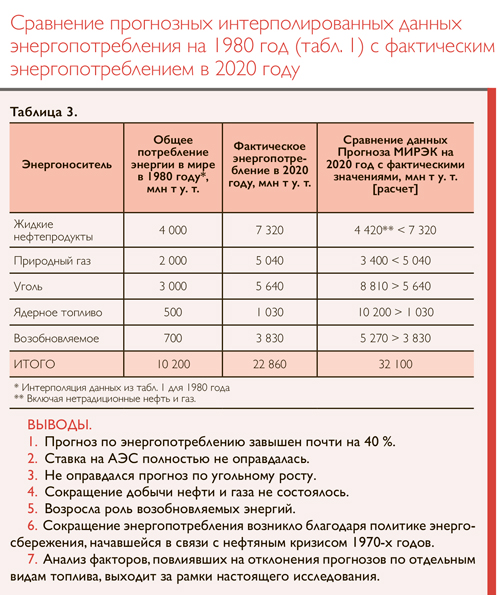

В табл. 1 приведен прогноз по мировому энергопроизводству по основным видам первичных энергоносителей в млн т у. т. Для 2020 года нами рассчитаны соответствующие проценты.
При сравнении двух основных величин (см. табл. 3): суммарного прогнозируемого энергообеспечения на 2020 год (32 000 млн т у. т.) и фактического (22 000 млн т у. т.) смущает не столько большая разница между значениями – в 1,5 раза (что ж, научились жить при меньшем расходе топлива – это многообещающий результат!), сколько ощутимая разница в структуре энергообеспечения.
Суммарное прогнозируемое энергопотребление
Почему произошла такая существенная переоценка величины суммарного прогнозируемого энергопотребления: 32 000 > 22 000 млн т у. т.? Естественно предположить, что в конце 1970-х годов, сразу по завершении энергетического кризиса, трудно было представить развитие и объем энергосберегающих технологий. А ведь уже к концу 1980-х годов в США и странах Евросоюза вышли на такой уровень экономии энергии, что наращиваемые мощности в значительной мере покрывались экономическим эффектом! Заметим, что и вклад Китая в этом плане показателен – уже в 2000-е годы по главному показателю энергоэффективности – энергоемкости ВВП – страна приблизилась к этому уровню [8].

Наибольшее отклонение значений Прогноза в большую сторону от факта (табл. 3) относится к ядерному топливу – почти в 10 раз! Это означает, по существу, отказ на деле от программы расширения атомной энергетики (возможно, такая осторожность относится только к АЭС на тепловых нейтронах, а АЭС на быстрых нейтронах пока на стадии исследований). Разница по углю и возобновляемому топливу тоже положительная: примерно в 1,5 раза.
И наоборот, отрицательное отклонение значений Прогноза (в меньшую сторону) относится к жидким энергоносителям и природному газу, также примерно в 1,5 раза. Иными словами, намерение экономить на главном органическом топливе за счет расширения использования возобновляемого «топлива» пока не осуществилось.
Можно констатировать: предпочтение отдается традиционным первичным энергоносителям (нефть, газ и в меньшей степени уголь). Прорыва в атомной энергетике не произошло, несмотря на утвердившееся представление об огромных затратах на перевозку твердого топлива и его пылеприготовление на тепловых энергостанциях по сравнению с АЭС (см. справку 1) Впрочем, видимый экономический эффект АЭС частично компенсируется рядом технических и иных факторов и обстоятельств, подробно рассмотренных в [7].

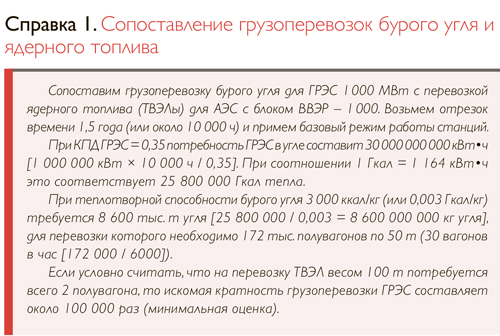

До осознания этих моментов преобладала, как уже сказано, эйфория по поводу как будто очевидной экономичности АЭС – эти станции освобождают (экономят) массу органического топлива и не требуется его грузонапряженная доставка на ГРЭС и соответствующее пылеприготовление (см. справку 1). Конечно, после аварии на Чернобыльской АЭС было сделано много выводов. С другой стороны, велась и ведется исследовательская работа на Белоярской АЭС с экономичным и безопасным реактором на быстрых нейтронах. Однако, судя по всему, дело здесь движется довольно медленно.
Применительно к нашему анализу ясно, что ядерный фактор сейчас обрел новое звучание и его нужно переосмыслить. Но ответить на вопрос, почему ядерная прогнозированная программа оказалась не выполнена, по-видимому, удалось.

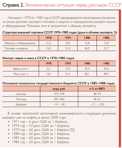

Итак, довольно высокие цены на нефть с 1974 по 1985 год внушали советскому руководству, как можно предположить, надежду на стабильное существование системы. Но ко времени прихода к власти нового руководства конъюнктура нефтяного рынка радикально меняется. Это ведет к обострению проблем с поддержанием внешнеторгового баланса страны, особенно в части отношений с развитыми капиталистическими странами, чья продукция продается и покупается за реальные деньги.
К середине 1980-х годов страна оказалась в сильной зависимости от ценовой конъюнктуры рынка энергоносителей. К этому периоду в распоряжении правительства страны остался единственный инструмент управления в ситуации нарастающих трудностей во внешней торговле – увеличение поставок нефти. И они нарастают (см. справку 2 [8, 9]) с 67 до 130 млн т (в соцстраны) и с 24 до 38 млн т (в развитые страны). Но темпы роста добычи нефти в конце 1970-х годов снизились из-за роста затрат на ввод новых скважин и поддержание действующих, что приводит к падению нефтедобычи на 12 млн т. И в 1986 году последовал последний удар – цены на нефть падают в несколько раз. От этих цен зависело все: бюджет страны, ее внешнеторговый баланс, относительная стабильность потребительского рынка, возможность закупать зерно за рубежом, способность обслуживать внешний долг, финансировать армию и ВПК.
