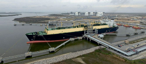

Суперхаб по производству водорода (Техас)
Однако нынешняя ситуация на мировом энергетическом рынке отличается от предыдущих тем, что, по сути, развернулось противостояние и энергоресурс стал формой взаимного давления. Большинство стран Евросоюза отказались от российских энергоресурсов, в первую очередь от газа, который составляет порядка 40 % от суммарного потребления, причем половина его используется в коммунально-бытовом секторе, а другая в промышленности. Выход ими видится в замещении российского газа за счет роста собственной добычи в акватории Северного моря, смены поставщиков, импорта сжиженного природного газа, пересмотра программы вывода из эксплуатации АЭС, вовлечения угольных месторождений в энергоснабжение (на основе инновационных технологий разработки и использования угля) и максимального применения альтернативных источников энергии, в первую очередь водорода как чистого источника энергии ввиду отсутствия вредных выбросов при его использовании.
