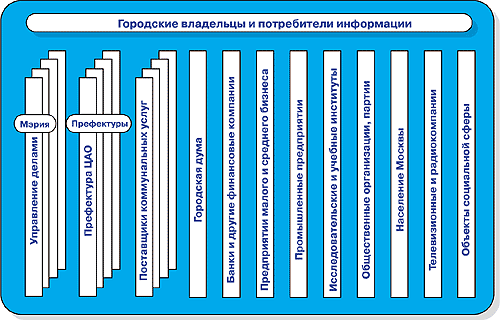

Городские владельцы и потребители информации

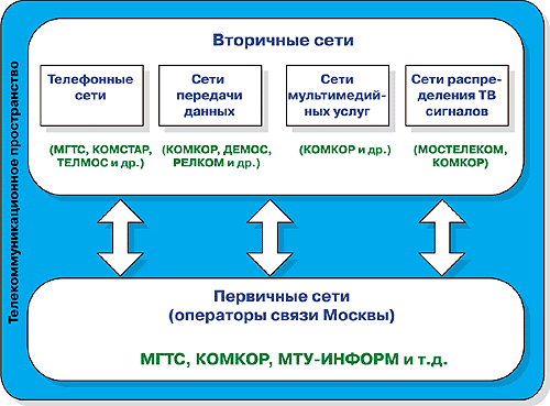

Телекоммуникационное пространство
Общегородская инфоормационно-телекоммуникационная структура

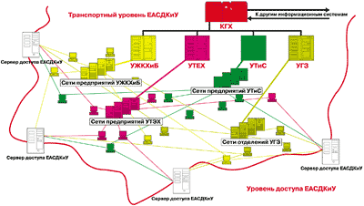

Схема построения сетей КГХ на транспортном уровне ЕАСДКиУ
Рисунок 3. (увеличить)
Транспортный уровень ЕАСДКиУ состоит из наложенных сетей управлений Комплекса городского хозяйства и его отдельных предприятий. Объединение этих сетей обеспечивается на базе стандартных форматов обмена данными.
Каждое Управление КГХ и его предприятия получают первичную информацию от соответствующего территориального сервера доступа ЕАСДКиУ. Серверы доступа обеспечивают обмен данными с инженерным оборудованием зданий и сооружений.

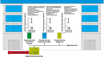

Типовая схема построения домовой сети ЕАСДКиУ
Рисунок 5. (увеличить)
На базе согласованных протоколов обмена данными информация от инженерного оборудования в интересах всех потребителей ЕАСДКиУ передается посредством единой сети на серверы доступа системы с последующим распределением по потребителям.
