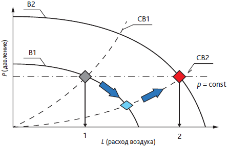

Режим вентиляции «по требованию»
Сегодня система вентиляции рассматриваемых типов зданий рассчитывается на постоянную круглосуточную подачу в помещения нормируемого объема приточного воздуха. На его подогрев тратится соответствующее количество тепла, подаваемого в систему отопления. Однако реальная потребность в приточном воздухе значительно меньше, поскольку в разрезе суток количество людей в здании меньше расчетного.
Известно техническое решение, учитывающее этот фактор, – это так называемые системы вентиляции с притоком «по требованию» [3]. Индикатором такого «требования» могут быть квартирные датчики (СО2, температуры, влажности или др.), дающие команду на открытие или закрытие вытяжных устройств, установленных в каждой квартире. Такую команду могут подавать и сами жильцы, с учетом их индивидуальной потребности. При отсутствии людей система вентиляции должна обеспечивать минимальный воздухообмен для ассимиляции вредностей, выделяющихся из мебели и других вещей, согласно нормативам [4].
Изменение расхода воздуха в любой из квартир в таких системах не влияет на воздухообмен соседних квартир, поскольку в сборном вытяжном воздуховоде поддерживается постоянное давление (разрежение). Это обеспечивается установкой в устье вытяжного сборного воздуховода вентилятора с двигателем, оснащенным частотным регулятором. Контроль давления в воздуховоде осуществляется датчиком давления.

Динамика работы системы вентиляции в режиме «по требованию»
Динамика работы системы вентиляции в режиме «по требованию» [5]:
СВ1 – характеристика системы вентиляции, текущая;
СВ2 – то же, требуемая;
В1 – характеристика вентилятора, текущая;
1 – расход воздуха, текущий;
2 – то же, требуемый

  1. В рассматриваемых зданиях следует предусматривать централизованную механическую вытяжку и естественный децентрализованный приток, что обеспечит эффективность мероприятий по энергосбережению, как в системе вентиляции, так и в системе отопления.
  2. Система вентиляции должна функционировать в режиме воздухообмена «по требованию», что обеспечит снижение расхода приточного воздуха, ориентировочно на 30% по сравнению с нормируемым.
  3. Экономический эффект только в системе вентиляции «по требованию» составляет 22,8%, а общий для системы отопления и вентиляции – до 49,6%, в зависимости от уровня автоматизации системы отопления.
