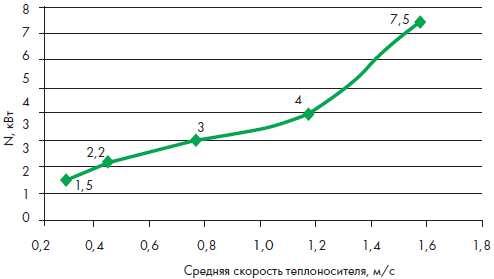

Рассмотрим в пяти вариантах, как будут меняться энергетические и экономические показатели при изменении средней скорости теплоносителя. Для этого необходимо произвести гидравлический расчет системы в пяти вариантах с изменением типоразмеров трубопроводов. Результатом каждого из вариантов гидравлического расчета является средняя скорость движения теплоносителя в системе (табл. 1).
После того как выполнен гидравлический расчет по всем пяти вариантам, определяются необходимые напоры и подбираются соответствующие насосы. При этом с возрастанием скорости увеличивается установленная электрическая мощность насосов (рис. 1).

Зависимость установленной мощности циркуляционного насоса от гидравлических потерь в системе отопления и средней скорости движения теплоносителя

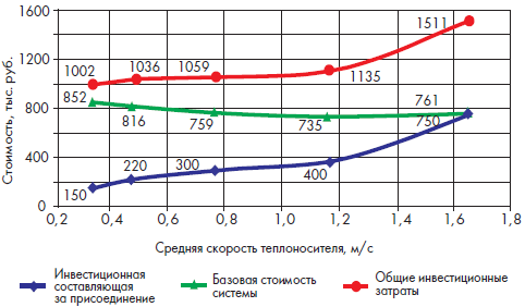

При увеличении средней скорости движения теплоносителя в системе базовая стоимость системы отопления, которая включает в себя стоимость сети трубопроводов и стоимость насосов, уменьшается. Стоимость сети трубопроводов системы отопления в пятом варианте уменьшилась по сравнению с первым вариантом почти на 20 %.
При оценке первоначальных инвестиционных затрат помимо сметной стоимости системы отопления необходимо учитывать инвестиционную составляющую за присоединение электрической мощности.
По регионам стоимость присоединения электрической нагрузки отличается. Значения этого показателя в 2008 году в пределах Садового кольца Москвы превышало 100 тыс. руб. за 1 кВт присоединяемой мощности (Постановление РЭК г. Москвы от 27.12.2007 г. № 101).
Принимаем в нашем примере инвестиционную составляющую – плату за присоединение электрической мощности для Москвы на уровне 100 тыс. руб. за 1 кВт.
Изменение стоимости системы отопления в зависимости от скорости движения теплоносителя показано на рис. 2.
Изменение средней скорости теплоносителя приводит к изменению потерь давления в системе и, соответственно, к изменению характеристик насосов.
С увеличением средней скорости движения теплоносителя в системе отопления увеличивается расход электроэнергии на перекачку среды, то есть при перекачке одного и того же расхода среды эксплуатационные затраты существенно меняются.

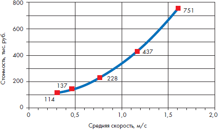

Зависимость стоимости электроэнергии от средней скорости движения теплоносителя за период эксплуатации системы отопления 10 лет
Рисунок 3.
Стоимость электроэнергии в пятом варианте по сравнению с первым возрастает в 6,5 раз.

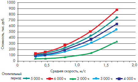

На рис. 4 показана зависимость стоимости электроэнергии от скорости движения теплоносителя при различной продолжительности отопительного периода.

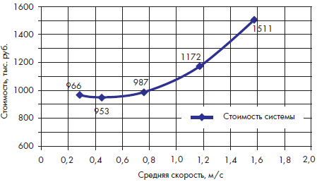

Сложив базовую стоимость системы отопления с затратами на электроэнергию (для Московского региона) за период эксплуатации системы 10 лет, получаем минимальную величину ИЭС системы, без учета платы за присоединение, соответствующую скорости движения теплоносителя 0,5 м/с (рис. 5).
С учетом инвестиционной платы за подключение электрической мощности совокупная стоимость системы отопления (ИЭС) возрастает с увеличением средней скорости движения теплоносителя (рис. 6).
Рисунок 4.
Зависимость стоимости электроэнергии от средней скорости движения теплоносителя за период эксплуатации системы 10 лет
Зависимость стоимости системы отопления с учетом затрат на электроэнергию от средней скорости движения теплоносителя за период эксплуатации системы 10 лет
Зависимость совокупной стоимости системы отопления от средней скорости движения теплоносителя за период эксплуатации системы 10 лет
Таким образом, учет инвестиционной составляющей за присоединение электроэнергии показывает, что экономически оптимальная скорость движения теплоносителя соответствует минимально допустимым скоростям.
Нередко инвесторы заинтересованы минимизировать первоначальные капитальные затраты на строительство без учета эксплуатационных. И в этом случае минимум первоначальных затрат в пределах Садового кольца Москвы приходится на минимально допустимые скорости движения теплоносителя, а при плате за присоединение электрической нагрузки на уровне 50 000 руб./кВт оптимум первоначальных затрат достигается при средней скорости 0,4–0,6 м/с.
