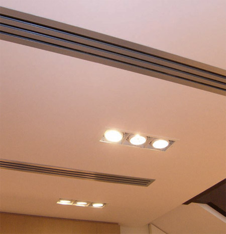

Места удаления воздуха из помещения определяются таким образом, чтобы предотвратить непосредственное попадание приточных струй в вытяжные отверстия, «короткое замыкание», и обеспечить вентиляцию помещения. Не секрет, что зачастую недостаточная вентиляция помещения обусловлена тем фактом, что приточный воздух удаляется из помещения прежде, чем успевает его проветрить. По этой причине там, где возможно, рекомендуется располагать вытяжные устройства на достаточном расстоянии от приточных. Если в помещении приточные устройства установлены в потолке или стенах, наилучшее место для размещения вытяжных решеток – в цокольной части стен. Располагать решетки следует с одинаковым шагом. Таким образом обеспечивается равномерная вентиляция и предотвращается образование сквозняков и застойных зон. В случае, если вытяжка осуществляется вблизи рабочего места, скорость воздушного потока не должна превышать 1,5 м/с.
Воздухораспределение в помещениях: классификация систем
Наиболее распространенные вытяжные решетки, устанавливаемые в стенах, – квадратные или прямоугольные – изготавливаются из стали или анодированного алюминия и представляют собой простую сетку квадратной формы или горизонтальные жалюзи, имеющие наклон 45° (рис. 6). Шаг между жалюзи 30, 50 или 100 мм. Размеры решеток варьи-руются от 200 х 100 мм до 1 500 х 700 мм. Решетки могут оснащаться сетками против грызунов и регулирующими заслонками, воздушными фильтрами для забора рециркуляционного воздуха.
Если в помещении установлены напольные воздухораспределители, вытяжные решетки лучше всего расположить в потолке. Для вытяжных воздухораспределителей, установленных в потолке, можно использовать воздухораспределители, которые внешне похожи на приточные, но не имеют регулировочных устройств. Соответственно, вытяжные воздухораспределители могут быть линейными, круглыми, квадратными или прямоугольными. Расстояние между ними и приточными ВР должно быть больше, чем дальнобойность приточной струи. Если для притока используются ВР, формирующие закрученные струи, то правило дальнобойности приточной струи не действует. У таких ВР дальнобойность струи имеет иное, нежели у традиционных ВР, значение в силу иной траектории движения воздушного потока. Как правило, рекомендуемое минимальное расстояние между притоком и вытяжкой от 1,2 до 1,5 м.

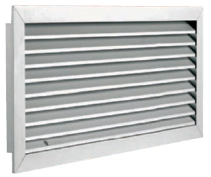

Вытяжная решетка с горизонтальными жалюзи
Рисунок 6.
Для организации вытяжки через двери обычно используются переточные решетки, отличающиеся особым профилем лопаток, которые не пропускают свет. Решетки могут оснащаться специальными рамами, в том числе имеющими декоративное оформление, сообразно толщине двери. Стандартные типоразмеры варьируются в диапазоне от 300 х х100 мм до 600 х 300 мм. Вся конструкция выполняется из прессованного анодированного алюминия или штампованной окрашенной стали. Вытяжка воздуха из туалетных помещений осуществляется через вентиляционные клапаны.

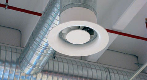

Воздухораспределители, формирующие закрученную струю
Воздухораспределители, формирующие закрученную струю, называются спиральными, или «твист», они применяются для установки на потолке в помещениях, отличающихся высокой тепловой нагрузкой. Они не вызывают холодных сквозняков или падающих воздушных потоков. Такие ВР хорошо подходят для систем с переменным расходом и обеспечивают оптимальную работу даже при глубине регулирования до 25 % от номинала.
Воздухораспределители действуют по иному принципу, нежели традиционные. Воздух здесь распределяется в форме сильно закрученной струи. Такой режим обеспечивает интенсивное вихревое движение воздуха в помещении и быстрое выравнивание температуры уже на малом расстоянии от ВР. Спиральные ВР оснащены рядом лопаток, предназначенных для создания радиальных воздушных струй, которые «собираются» выходе из ВР и приобретают горизонтальное направление. В центре струи создается зона разрежения, подсасывающая воздух из нижней части помещения. Высокая индукция способствует эффективному перемешиванию приточного воздуха с воздухом помещения. Если ВР установлены заподлицо с потолком, в результате эффекта Коанда струи настилаются на него. Лопатки в ВР могут быть неподвижные или иметь независимую регулировку. В последнем случае можно регулировать и изменять конфигурацию воздушной струи в любом направлении.
Размеры кольцевых моделей с неподвижными лопатками – от 125 до 400 мм с расходом воздуха от 100 до 850 м3/ч. ВР с регулируемыми лопатками имеют размеры от 300 до 825 мм с расходом воздуха от 100 до 1 400 м3/ч.

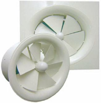

Воздухораспределитель (рис. 7) представляет собой квадратную панель с рядом щелей, имеющих радиальную геометрию, оснащенных лопатками с независимой регулировкой и еще одним рядом радиальных лопаток, расположенных в центре ВР. Переключение распределения воздуха от горизонтального к вертикальному осуществляется специальным исполнительным механизмом, который в зависимости от температуры приточного воздуха изменяет систему выпуска воздуха, переключая его с центральных лопаток на периферийные. Винтовые ВР в большинстве случаев устанавливаются горизонтально в потолке помещения, хотя достаточно часто встречаются модификации, устанавливаемые в стены и подающие воздух горизонтальной струей.
Воздухораспределитель, формирующий закрученную струю, с терморегулируемыми лопатками
Рисунок 7.
Монтаж ВР бывает трех типов: заподлицо с потолком, когда ставится задача использовать эффект Коанда; над открытым подвесным потолком; с непосредственным присоединением к воздуховоду в верхней зоне помещения. Последний вариант чаще всего применяется в торговых и производственных помещениях.
Если ВР подвешивают на определенном расстоянии от потолка, возможна любая конфигурация воздушной струи. Если ВР монтируются заподлицо с потолком, угол лопаток не может превышать 45°, иначе создается эффект Коанда, то есть струя будет настилаться на потолок из-за слабой индукции в своей нижней части.
ВР изготавливают из листовой окрашенной стали, алюминия или пластмассы с соединительным патрубком для крепления к гибкому воздуховоду или боковой соединительной муфтой из оцинкованной стали, оснащенной регулирующим шибером.
Выпускаются также стенные линейные ВР прямоугольной формы, которые оснащаются закручивающими модулями – от 2 до 4 круглых ВР размерами от 425 х 125 мм до 825 х 160 мм с расходом воздуха от 250 до 750 м3/ч.

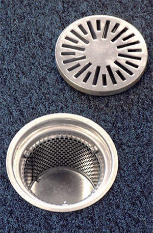

Напольный воздухораспределитель с пылесборником
Рисунок 10.
