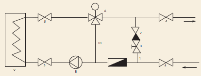

Можно отметить некоторые характерные ошибки в схемах обвязки калорифера, приводимых в проектах. Обычно проектанты ссылаются на фирму – производителя оборудования, обосновывая проектное решение тем, что оно выполнено «согласно рекомендациям фирмы-производителя». Однако эти рекомендации приводятся зачастую совершенно для других условий, то есть имеют весьма ограниченную область применения и, кроме того, очень часто содержат ошибки.
Рассмотрим в качестве примера схему обвязки калорифера, приведенную на рис. 1.
Схема обвязки калорифера
Схема обвязки калорифера: 1, 10 – байпас (перемычка); 2 – обратный клапан; 3 – регулирующий клапан; 4, 5 – запорная арматура; 6 – трехходовой клапан с сервоприводом; 7 – фильтр; 8 – циркуляционный насос; 9 – калорифер
Данная схема неработоспособна. Теплоноситель будет в основном проходить через байпас (перемычку) (1), а затекание его в калорифер будет очень незначительным. Фирма-производитель рекомендует ставить байпас (1), а на байпасе устанавливать обратный клапан (2), регулирующий вентиль (3) для того, чтобы установить оптимальную потерю давления на байпасе, а сам байпас необходим для предупреждения охлаждения воды в котловом контуре до калорифера. То есть в данном случае предполагается, что здание оборудовано водогрейным котлом. Особенность данного оборудования состоит в том, что для эффективной работы котла не следует допускать существенного остывания обратного теплоносителя, для чего фирма-производитель и рекомендует предусматривать перемычку. Проектанты, упуская из виду то обстоятельство, что рекомендация относится только к ограниченной области применения, предусматривает точно такую же схему и для здания, присоединенного к городской сети централизованного теплоснабжения. В этом же случае ситуация обратная – ни в коем случае не допускается завышение температуры обратного теплоносителя; за подобное завышение предусматриваются штрафные санкции.
Как одно из замечаний эксперта отмечается требование об исключении дублирования запорной арматуры. Здесь речь идет о шаровых кранах (5). В их использовании нет никакой необходимости, поскольку весь узел целиком может быть отключен посредством шаровых кранов (4).
В обвязке калорифера насос (8) обеспечивает циркуляцию теплоносителя через калорифер. Если количества теплоты достаточно для подогрева воздуха в калорифере, то циркуляция теплоносителя обеспечивается в замкнутом цикле через трехходовой клапан (6) и байпас (10). При остывании теплоносителя трехходовой клапан (6) приоткрывается и происходит подмешивание подогретого теплоносителя от источника. В рассматриваемой схеме трехходовой клапан установлен на обратной магистрали, что является ошибочным решением. Его необходимо перенести на подающую магистраль. Кроме того, поскольку сопротивление калорифера очень невелико, то для предупреждения ненужного перекачивания больших объемов теплоносителя на байпасе (10) необходимо установить балансировочный клапан, создающий необходимое сопротивление.

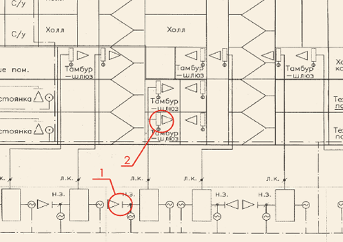

На рис. 2 приведена схема подпора воздуха в тамбур-шлюзы при пожаре. Позиция 1 на данной схеме – заявленный проектантом «обратный клапан с электроприводом», позиция 2 – клапан дымоудаления. Вместо клапана дымоудаления должен быть предусмотрен клапан огнезадерживающий. Что касается «обратного клапана с электроприводом», то обратные клапаны не оборудуются электроприводом, и что в данном случае имел в виду проектант, совершенно непонятно.
Фрагмент схемы подпора воздуха в тамбур-шлюзы при пожаре, представленной на экспертизу
Фрагмент схемы подпора воздуха в тамбур-шлюзы при пожаре, представленной на экспертизу: 1 – обратный клапан с электроприводом; 2 – клапан дымоудаления

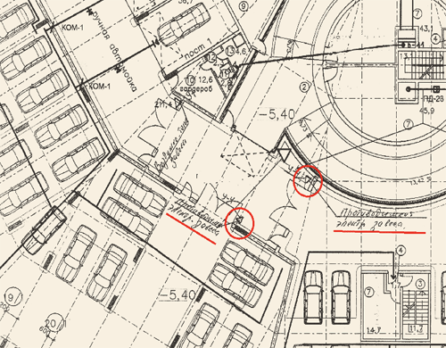

На рис. 3 приведен фрагмент плана подземного гаража-автостоянки. Данный подземный гараж разделен на ряд отдельных пожарных отсеков. Нормативные документы, а именно МГСН 5.01-01 «Стоянки легковых автомобилей», содержат требования, устанавливающие необходимый комплекс мероприятий по предупреждению проникновения дыма из помещения, в котором произошло возгорание, в смежные помещения. Для выполнения этих требований предусматривается забор с улицы наружного воздуха и подача его над въездными проемами через щелевые воздухораспределительные насадки (ширина щели не менее 3 см) по всей ширине проема со скоростью не менее 10 м/с, что позволяет «отсечь» задымленный пожарный отсек от остальных помещений: «2.26. Общие для всех этажей стоянки пандусы (рампы), предназначенные для въезда (выезда), при двух и более этажах автостоянок должны отделяться (быть изолированы) на каждом этаже от помещений для хранения автомобилей, ТО и ТР противопожарными стенами, воротами, тамбур-шлюзами в соответствии с требованиями СНиП 21-02-99 (п. 5.12). В подземных автостоянках допускается взамен тамбур-шлюзов перед въездом в изолированные рампы с этажей предусматривать устройство противопожарных ворот 1-го типа с воздушной завесой над ними со стороны помещения хранения автомобилей, посредством настильных воздушных струй от сопловых аппаратов, со скоростью истечения воздуха не менее 10 м/с, при начальной толщине струи не менее 0,03 м и ширине струи не менее ширины защищаемого проема».
Фрагмент плана подземного гаража-автостоянки, представленного на экспертизу
Рисунок 3.
Ошибочная трактовка этого пункта нормативного документа привела к тому, что в рассматриваемом проекте вместо организации подачи наружного воздуха предусматривается устройство обычных воздушных завес над проемами, забирающих воздух из того же помещения в режиме полной рециркуляции. Эта завеса показана на плане и обозначена как «Противодымная электрическая завеса», а по сути представляет собой обычную воздушно-тепловую завесу, устанавливаемую обычно у входа в помещения для предупреждения попадания в них холодного воздуха. Ко всему прочему, данная завеса установлена не над проемом, как это требуют нормативные документы, а сбоку от него. Разумеется, такие завесы никак не препятствуют распространению дыма в другие пожарные отсеки.
