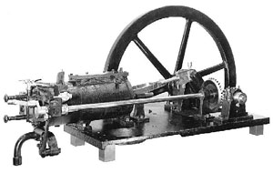

Немецкий концерн Deutz AG известен во всем мире и является одним из старейших производителей дизельных моторов, генераторных агрегатов и когенерационных энергоустановок (мини-ТЭЦ) на основе газопоршневых двигателей. История фирмы начинается с первой в мире мотостроительной компании, основанной в 1864 году Николаусом Аугустом Отто и Ойгеном Лангеном, производившей газовые атмосферные двигатели. В 1876 году Н. А. Отто изобрел четырехтактный двигатель, который был назван в его честь – «двигатель Отто». Годом позже был получен всемирно известный патент DRP 532 от 4 августа 1877 года на четырехтактный процесс, что послужило началом моторизации на Земле. На руководящих должностях в компании работали ведущие инженеры – Готлиб Даймлер, Вильгельм Майбах и Эторе Бугатти, которые внесли свой вклад в развитие мирового двигателестроения. В 1880 году Карлом Бенцем был основан завод по производству газовых двигателей в г. Маннхайм.
Первый двигатель Отто (1876).

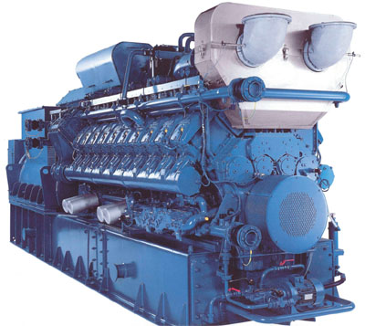

Газопоршневые мини-ТЭЦ Deutz имеют в основе двигатель внутреннего сгорания, где происходит преобразование энергии газового топлива в механическую энергию, генератор переменного тока, который преобразует механическую энергию в электрическую. В теплообменниках происходит снятие тепловой энергии, выделяемой в процессе получения механической энергии.
Агрегаты Deutz идеально преобразуют энергию природного газа и обеспечивают электрический КПД установок более 40 % и общий около 90 %. На сегодняшний день в программе производства завода-изготовителя энергетические установки электрической мощностью 172–3 916 кВт. Фирма является одним из мировых лидеров в производстве когенерационных энергоустановок, имея референц-лист, включающий более 2 200 агрегатов только текущего модельного ряда суммарной мощностью более 2 500 МВт, установленных по всему миру в период 1991–2004 годы.
Газопоршневой агрегат TCG2020V20, электрическая мощность – 2 МВт

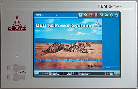

В системе управления TEM-Evo, поставляемой с каждым агрегатом, реализованы все функции управления, регулирования, контроля и визуализации работы газопоршневого агрегата и всех непосредственно связанных с ним систем. С помощью устройства визуализации системы управления, оснащенного полноцветным сенсорным графическим дисплеем диагональю около 25 см и имеющего русскоязычный интерфейс, обеспечивается доступ ко всем функциям. Тщательно продуманная концепция управления, в которой задействовано только 12 функциональных клавиш, ориентирована на пользователя.
С функцией архивирования обеспечивается регистрация до 84 измеряемых значений. При этом существует возможность просмотра параметров работы агрегата как в табулярном, так и в графическом виде, с одновременным выводом до 18 кривых на одном графике. Система TEM-Evo фиксирует архивные данные в трех режимах:

Рисунок 3.
Система управления TEM-Evo

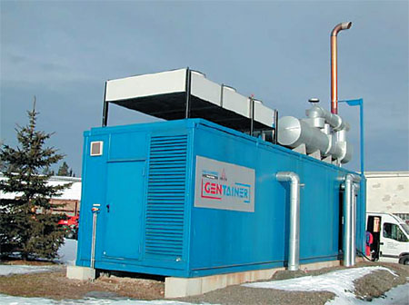

Возможно исполнение в следующих основных комплектациях: генераторный агрегат (производство только электрической энергии) и модуль мини-ТЭЦ (одновременное производство электрической и тепловой энергии), а также их контейнерные варианты (агрегаты до 2 000 кВт).

Рисунок 4.
TBG616V16K, контейнерное исполнение, Agrofarm 2000 Gmbh (Германия)
