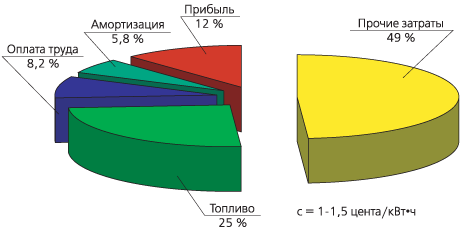

Структура стоимости производства электроэнергии на ТЭС по данным РАО «ЕЭС России» на 2002 год

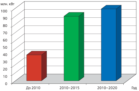

Однако не следует забывать о том, что задачи, поставленные «Энергетической стратегией», не могут быть решены только за счет развития децентрализованного энергоснабжения. Нам предстоит ввести энергомощности на уровне 30 ГВт до 2010 года и до 70 ГВт до 2015 года.
Это означает, что средний ежегодный ввод составляет 10–12 ГВт. В лучшие советские годы страна вводила 8–10 ГВт, но ничего подобного не было уже лет 15. За эти годы резко сократились возможности энергетического машиностроения, проектных организаций и строительного комплекса. Тем не менее важнейшим остается вопрос об источниках инвестиций. При стоимости установленного киловатта на уровне 600–800 долл. США на лучших парогазовых станциях годовая потребность в инвестициях составит сегодня 6–10 млрд долл. США. Цифра впечатляющая при современном объеме бюджета РФ. Этому вопросу следует уделить больше внимания. На рис. 1 представлена структура стоимости производства электроэнергии на тепловых электростанциях РАО «ЕЭС России» по данным за 2002 год. Обращает на себя внимание составляющая «прочие затраты» – 49 %. Ни одна известная в мире компания не может в своих отчетах указать «прочие затраты» на уровне 50 % без детальной расшифровки. Применительно к РАО «ЕЭС России» это означает, что потребитель при оплате каждого КВт•ч отдает 0,5–0,7 цента на бесконтрольные расходы. Много это или мало? При годовой выработке ~900 млрд кВт•ч сумма составит 4,5–5,6 млрд долл. США.
Цифра, близкая к необходимым инвестициям. Однако статья «прочие расходы», конечно, может существовать, хотя и в меньших объемах, и дополнительные инвестиции абсолютно необходимы.

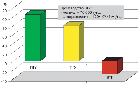

Рисунок 3.
Стоимость производства электроэнергии альтернативных технологий

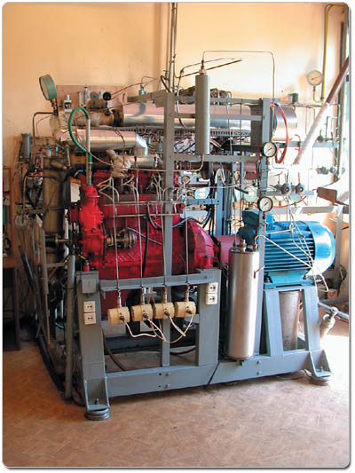

Рисунок 4. Генератор синтез-газа на базе двигателя Д-245

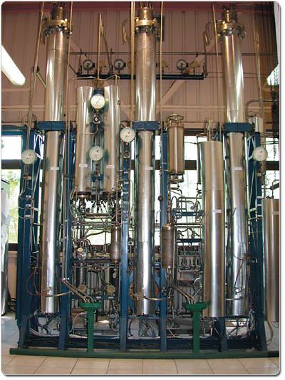

Рисунок 5. Блок синтеза метанола

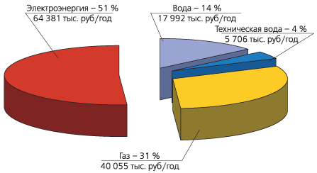

Рисунок 6.
Структура платы за энергоносители

Результаты технико-экономического анализа такого энерготехнологического комплекса и его сравнения с существующими технологиями приведены на рис. 3. Отрицательная стоимость электроэнергии на ЭТК означает, что все издержки производства покрыты за счет продажи жидкого топлива.
Для того чтобы экспериментально обосновать реализуемость основных процессов, закладываемых в рассматриваемую схему, энерготехнологический комплекс был реализован на базе серийного дизельного двигателя трактора «Беларусь». В данном случае химическим реактором являлся цилиндр дизельного двигателя, а предварительный подогрев рабочей смеси осуществлялся за счет адиабатического сжатия. Выделение энергии химической реакции частичного окисления метана обеспечивало работу модифицированного дизельного двигателя в качестве тепловой машины с выработкой электроэнергии расположенным на ее оси генератором. Получаемый синтез-газ (смесь Н2+СО, разбавленная азотом воздуха) направлялся в блок каталитических реакторов, обеспечивающих производство метанола. Из 1 кг природного газа получается 1,05 кг метанола, который легко перерабатывается в бензин или диметиловый эфир.
Рисунок 7.
Потребности ввода новых энергетических мощностей
Общий вид генератора синтез-газа и блока синтеза метанола представлен на рис. 4, 5. Производительность этой демонстрационной установки – 800 л метанола в сутки. Опыт ее эксплуатации полностью подтвердил реализуемость в достаточно больших масштабах всех основных процессов, лежащих в основе создания энерготехнологических комплексов.
Вместе с тем использование модифицированных дизельных двигателей в качестве генераторов синтез-газа продемонстрировало и большое их самостоятельное значение. Отсутствие необходимости предварительного компримирования газа, нечувствительность к его составу позволяет с помощью таких установок использовать природный газ низкого давления забалансных месторождений, погасить факелы, в которых сжигаются попутные нефтяные газы, утилизировать метан угольных пластов. Важно, что освоенные и серийно выпускаемые промышленностью дизельные двигатели мощность 2–2,5 МВт позволяют создавать единичные модули по производству синтетического жидкого топлива производительностью ~5 т. у. т. в год высокой заводской готовности.
Из таких модулей в зависимости от потребностей могут создаваться необходимые производства, позволяющие дополнительно вовлечь в топливный баланс страны источники газообразного топлива, потенциал которых оценивается в десятки миллиардов кубометров.
Энергосбережение у потребителей является второй важнейшей составляющей повышения энергоэффективности ТЭК в целом. Институт высоких температур РАН, имея лицензированное подразделение, занимающееся энергоаудитом, провел обследование ряда крупных московских предприятий: ОКБ Сухого, завод им. М. В. Хруничева, МЭЛС и т. п. Структура платы за энергоносители на таких предприятиях примерно одинакова: электроэнергия – ~50 %, газ – ~30 %, водопроводная и техническая вода – ~20 % (рис. 6). Примерно одинаковым оказался и потенциал энергосбережения при совершенствовании энергетических систем предприятий.

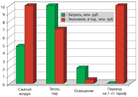

Рисунок 8.
Эффективность энергосберегающих мероприятий
Следующим шагом явилось составление программы по совершенствованию систем энергообеспечения и оценка их технико-экономических показателей. Эта работа была выполнена применительно к РКЗ им. М. В. Хруничева. Технические мероприятия были разработаны в первую очередь применительно к системам тепло- и пароснабжения, системе снабжения сжатым воздухом, электроосвещению. Отдельно проанализирован вопрос о переходе на одноставочный тариф при снабжении электроэнергией. Результаты технико-экономического анализа отдельных мероприятий и оценка общей характеристики программы энергосбережения при ее реализации в течение четырех лет приведены в табл. 1, 2. Сумма почти в 33 млн руб. на два года существенна даже для такого крупного предприятия, как РКЗ. И здесь необходимо сказать слова признательности Правительству Москвы, Региональной энергетической комиссии и персонально ее председателю М. Е. Яковлеву. На примере выигравшего тендер РКЗ формировалась позиция Правительства Москвы в вопросах участия в мероприятиях по повышению энергоэффективности предприятий. В результате РКЗ на время осуществления программы энергосбережения были установлены льготные тарифы на энергоносители, а из консолидированного фонда энергосбережения города в 2004 году выделены средства, покрывающие большую часть затрат предприятия. Подобная консолидация усилий предприятия, города и Региональной энергетической комиссии, безусловно, будет хорошим примером для других предприятий и не только Москвы.
