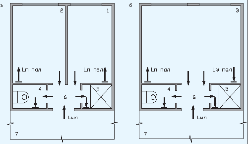

1. Палаты неинфекционные (для взрослых больных, детей и совместного пребывания матери и новорожденного ребенка)
Палаты со шлюзом, оборудованным санузлом и душевой кабиной (рис. 1)
Схема организации воздухообмена в палатах, оборудованных шлюзом с санузлом и душевой кабиной
Схема организации воздухообмена в палатах, оборудованных шлюзом с санузлом и душевой кабиной (план): а – палаты на 1–2 койки; б – палаты на 3–4 койки;
1 – палата на 1 койку; 2 – палата на 2 койки; 3 – палата на 3–4 койки; 4 – санузел; 5 – душевая кабина; 6 – шлюз припалатный; 7 – коридор палатной секции
В случае планировки палат с припалатным шлюзом движение воздуха должно быть организовано из палат и коридора в шлюз.
В палатах на 1–2 койки (рис. 1а) следует предусмотреть устройство притока с вытяжкой из шлюза (из санузла и душевой кабины) с преобладанием вытяжки над притоком. В дальнейшем, превышение вытяжки над притоком в шлюз будем называть дисбалансом шлюза – Lшл. В соответствии с нормами [3] эту величину следует принимать в количестве 50 м3/ч. Это значение, которое обычно принимают проектировщики, не всегда достаточно для обеспечения стабильного движения воздуха в требуемом направлении. Поэтому по результатам исследований рекомендуемое значение Lшл может быть не менее 100 м3/ч.
Lп пал = Lтр; Lу шл = Lп пал + Lу с.у. + Lу д.к. + Lшл,
где Lп пал – расход воздуха, подаваемого в палату, м3/ч;
Lтр – требуемое значение расхода воздуха, подаваемого в палату, определяемое по санитарной норме;
Lшл – дисбаланс шлюза, принимаемый 50 м3/ч;
Lу шл; Lу с.у; Lу д.к – нормативный расход воздуха, удаляемого из шлюза, санитарного узла и душевой кабины, соответственно, м3/ч.
По [5] Lу с.у = 50 м3/ч; Lу д.к. = 75 м3/ч.
Пример. Две палаты на 1 койку (рис. 1а): Lп пал = 80 м3/ч.
В шлюз перетекает Lпер пал = 80 х 2 = 160 м3/ч, Lу шл = 160 + 50 + 75 + 50 = 335 м3/ч.
В палатах на 3–4 койки (рис. 1б) следует устраивать приточно-вытяжную вентиляцию. Тогда количество приточного воздуха в палату составит Lп пал = Lтр, вытяжного – 50 % от объема притока. Остальной объем удаляемого воздуха компенсируется вытяжкой из санузла и душевой кабины с преобладанием вытяжки над притоком в палату на 50 м3/ч.
Lп пал = 100 %, Lу пал = 0,5 Lп пал,
Lу шл = 0,5 Lп пал + Lу с.у + Lу д.к. + Lшл,
где Lу пал – расход воздуха, удаляемого из палаты.
Пример. Две палаты на 3 койки (рис. 1б):
Lтр = 80 м3/ч; Lп пал = 80 х 3 = 240 м3/ч; Lу пал = 0,5 x 240 = 120 м3/ч; Lу шл = 120 + 50 + 75 + 50 = 295 м3/ч.
В коридоре палатной секции следует устраивать приток воздуха, расход которого определяется по балансу выходящих в него помещений:
Lп кор = Lшл х m + Lпом кор,
где m – число припалатных шлюзов, выходящих в коридор;
Lпом кор – дисбаланс других лечебно-вспомогательных помещений, выходящих в коридор.
Такая схема организации воздухообмена палат исключает перетекание воздуха из палат в коридор и из коридора в палаты.

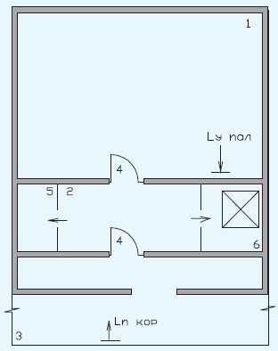

Палаты без шлюза (рис. 2)
Схема организации воздухообмена в палатах без шлюза
Схема организации воздухообмена в палатах без шлюза (план): 1 – палата; 2 – коридор палатной секции

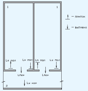

В случае, когда проектом шлюз не предусмотрен, перетекание воздуха нужно организовать из палат в коридор, как более грязное помещение. Для этого в палату следует подавать воздух в размере: Lп пал = Lтр = 100 %, а удалять Lу пал = 0,5 Lп пал. Остаток приточного воздуха Lпер пал перетекает из палат в коридор. Расход воздуха, удаляемого их коридора: Lу кор = Lпер пал х m + Lпом кор, м3/ч.
Пример. Палатная секция состоит из десяти 2-коечных палат, 1 процедурной (Lп = 80 м3/ч, Lу = 120 м3/ч), 1 кабинета врача (Lп = 60 м3/ч, Lу = 60 м3/ч) Lп пал = 80 х 2 = 160 м3/ч (рис. 3). Найти объем вытяжки из коридора.
Lу пал = 0,5 х 160 = 80 м3/ч; перетекает в коридор Lпер пал = 80 х 10 = 800 м3/ч, дисбаланс процедурной Lпр = 120 – 80 = 40 м3/ч, кабинета врача – 0. Lу кор = 800 – 40 = 760 м3/ч.
Рисунок 3.
Схема организации воздухообмена в палатной секции, состоящей из 10 палат: 1 – палата на 2 койки; 2 – процедурная; 3 – кабинет врача; 4 – коридор

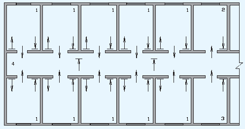

2. Палаты психиатрические (рис. 4)
Особенность эксплуатации таких палат заключается в необходимости фиксирования дверных проемов в открытом положении. Приток в палаты осуществляется из коридора через дверные проемы, удаление непосредственно из палат: Lп пал = Lу пал = Lтр. В коридоре требуется подпор в 0,5-кратном размере.
Организация воздухообмена в психиатрических палатах
Рисунок 4.
Организация воздухообмена в психиатрических палатах (план): 1 – палата; 2 – шлюз при палате; 3– коридор; 4 – открытая дверь; 5 – санузел; 6 – душевая кабина

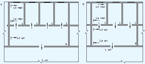

3. Палаты для новорожденных, недоношенных и травмированных детей
Это палаты для размещения детей грудного возраста в перинатальных (родильных) и специализированных детских учреждениях. Следует пояснить, что родильные дома (отделения) состоят из двух функциональных частей. Одна из них, называемая «физиологическим» отделением, служит для размещения здоровых пациентов, другая – «обсервационная» – является коллектором всех больных, поступивших с улицы или заболевших в стационаре. Иными словами, палаты, как для матерей, так и для детей, следует условно разделять на «очень чистые» и «грязные». В любом случае, организация воздухообмена палатных секций должна исключать перетекание воздуха между палатами. Для «очень чистых» палат рекомендуются следующие способы организации воздухообмена (причем независимо от того, в каком направлении задается перетекание воздуха, палаты остаются «защищенными» от примыкающих помещений):
– Воздух из палат не поступает в коридор, из коридора – в палаты (рис. 5а). Перетекание воздуха организовано из шлюза в палаты и коридор секции. В этом случае припалатный шлюз находится под подпором воздуха и является «чистым». В палату следует подавать воздух в количестве Lп пал = 0,5 Lтр, а удалять в количестве Lу пал = Lтр. В шлюзе при палате обеспечивается подпор Lп шл = 0,5 Lп пал х r + Lшл, где r – число палат, Lшл – дисбаланс шлюза, принимаемый в 1,5-кратном размере, м3/ч.
  Пример. Дано: полубокс из 4-х детских палат на 1 койку, объединенных общим шлюзом. Размер шлюза: длина 10 м, ширина 2 м, высота 3 м. Найти расход воздуха, подаваемого, удаляемого в полубоксе. Две палаты на 3 койки (рис. 1б): Lтр = 80 м3/ч; Lп пал = 80 х 3 = 240 м3/ч; Lп пал = 0,5 х 80 = 40 м3/ч; из шлюза перетекает в коридор Lпер пал = 80 – 40 = 40 м3/ч; объем шлюза Vшл = 10 х 2 х 3 = 60 м3/ч, Lшл = 1,5 х 60 = 90 м3/ч, Lп шл = 40 х 4 х 90 = 250 м3/ч.
– Воздух перетекает из помещений палат, как в операционном блоке, в направлении убывания асептических требований: из палат – в шлюз, затем в коридор секции (рис. 5б). В палату следует подавать воздух в количестве Lп пал = Lтр, а удалять в количестве Lу пал = 0,5 Lп пал. В шлюзе следует предусмотреть приточно-вытяжную вентиляцию с подпором («чистый» шлюз): Lп шл = Lшл; Lу шл = 0,5 Lп пал х r.
  Пример. Дано: полубокс из 3-х детских палат на 2 койки, припалатного шлюза с размерами: длина 7,5 м, ширина 2 м, высота 3 м. Найти расход воздуха, подаваемого, удаляемого в полубоксе: Lп пал =  80 х 2 = 160 м3/ч; Lу пал = 0,5 х 160 = 80 м3/ч; из палаты перетекает в шлюз Lпер пал = 80 х 3 = 240 м3/ч; объем шлюза Vшл = 7,5 х 2 х 3 = 45 м3/ч, Lу шл = 240 м3/ч, Lп шл 1,5 х 45 = 67,5 = 70 м3/ч.
– В обсервационном отделении (рис. 6) воздух не должен попадать из палат в коридор секции и из коридора в палаты. Перетекание воздуха организовано из помещений палат и коридора в шлюз. В палатах рекомендуется подавать воздух в количестве Lп пал = Lтр, а удалять – Lу пал = 0,3 Lп пал м3/ч. В шлюзе – предусмотреть вытяжку («грязный» шлюз) в объеме Lу шл = 0,7 Lп пал х r + Lшл, м3/ч. Дисбаланс шлюза Lшл принимать в 1,5-кратном размере.
Пример. Дано: полубокс из 3-х детских палат на 1 койку (рис. 6) и палатного шлюза размерами: длина 7,5 м, ширина 2 м, высота 3 м. Найти расход воздуха, подаваемого, удаляемого в полубоксе: Lп пал = 80 м3/ч; Lу пал = 0,3 х 80 = 24 м3/ч; из палаты перетекает в шлюз Lпер пал = 80 – 24 = 56 м3/ч; объем шлюза Vшл = 7,5 х 2 х 3 = 45 м3/ч, Lшл = 1,5 х 45 = 67,5 м3/ч. Lу шл = 56 х 3 + 67,5 = 235,5 = 240 м3/ч.
Схема организации воздухообмена в детских полубоксах (чистого) физиологического отделения
Рисунок 5.
Схема организации воздухообмена в детских полубоксах (чистого) физиологического отделения (план): а) перетекание воздуха организовано из шлюза в палаты и коридор секции; б) перетекание воздуха организовано из палат в направлении убывания асептических требований; 1 – палата для новорожденного; 2 – припалатный шлюз
В коридоре палатной секции следует устраивать приток или вытяжку (определяется расчетом по балансу объединяемых коридором помещений) в количестве Lп(у) кор = Lшл х n + Lпом кор, где n – число шлюзов, выходящих в коридор, Lпом кор и дисбаланс всех помещений, объединяемых коридором, может быть положительным или отрицательным.
Для исключения перетекания воздуха между секциями палатных отделений необходимо устройство между ними и лестнично-лифтовым узлом «нейтральной зоны» и шлюзов при входе в каждую секцию. В «нейтральной зоне» следует обеспечить подпор в 5-кратном размере, в шлюзе – вытяжную вентиляцию с самостоятельным каналом (от каждого шлюза) в размере не менее 10 крат.
В коридорах палатных секций требуется устройство приточной вентиляции с кратностью воздухообмена 0,5 объема коридора. Допускается устройство одной приточной установки для вентиляции палатных секций и нейтральной зоны при условии подачи воздуха в нейтральную зону самостоятельным каналом непосредственно от приточной установки.
Схема организации воздухообмена в детских полубоксах обсервационного отделения
Рисунок 6.
Схема организации воздухообмена в детских полубоксах обсервационного отделения (план): 1 – палата для новорожденных; 2 – припалатный шлюз
