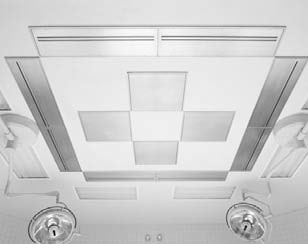

На рис. 1 видна стандартная конструкция воздушной завесы с щелями по периметру помещения. При организации вытяжки по периметру ламинарного потока, происходит его растягивание, он расширяется и заполняет всю зону внутри завесы, в результате чего предотвращается эффект «сужения» и стабилизируется требуемая скорость ламинарного потока.
Схема воздушной завесы

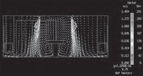

На рис. 2 представлена модель поперечного сечения воздушной завесы. Видно, что ламинарный поток движется вниз и расширяется во внешнюю сторону, соблюдая равномерную скорость, как показывают стрелки. Воздух, циркулирующий вне воздушной завесы (обозначен длинными стрелками), не проникает внутрь ламинарного потока.
Анализ работы воздушной завесы

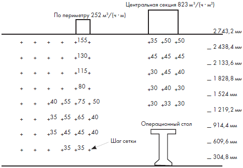

Из рис. 3 видны значения фактической (замеренной) скорости, возникающей при правильно спроектированной воздушной завесе, которые наглядно демонстрируют взаимодействие ламинарного потока с воздушной завесой, причем ламинарный поток движется равномерно. Воздушная завеса устраняет необходимость установки громоздкой вытяжной системы по всему периметру помещения, вместо чего в стенах устраивается традиционная вытяжка, как принято в операционных. Воздушная завеса защищает зону непосредственно вокруг хирургического персонала и стола, предотвращая возврат загрязненных частиц в первичный воздушный поток.
Фактический профиль скоростей в сечении воздушной завесы
Рисунок 3.
После проекта воздушной завесы возникает вопрос, какого уровня обеззараживания можно достичь при ее эксплуатации. Плохо спроектированная воздушная завеса будет не более эффективна, чем традиционная ламинарная система. Ошибкой проекта может быть высокая скорость воздуха, поскольку такая завеса будет «вытягивать» ламинарный поток слишком быстро, то есть еще даже до того, как он достигнет операционного тола. Поведение потока нельзя будет контролировать, и может возникнуть угроза просачивания зараженных частиц в операционную зону с уровня пола. Аналогично, воздушная завеса с маленькой скоростью всасывания не может эффективно шибировать ламинарный поток и может втягиваться в него. В этом случае воздушный режим помещения будет как при использовании только ламинарного приточного устройства. При проектировании важно правильно определить диапазон скоростей и подобрать соответствующую ему систему. Это непосредственно влияет на расчет обеззараживающих характеристик.
Несмотря на явные преимущества воздушных завес, их не следует применять вслепую. Стерильный воздушный поток, создаваемый воздушными завесами во время операции, не всегда требуется. Необходимость обеспечения уровня обеззараживания воздуха должна решаться совместно с технологами, в роли которых в данном случае должны выступать хирурги, участвующие в конкретных операциях.
