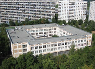

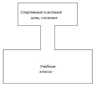

Для зданий, построенных по различным типовым проектам, системы воздушного отопления, совмещенные с вентиляцией, имеют существенные конструктивные отличия. Так, в зданиях, построенных по типовому проекту 65-426/1 (рис. 1, 2), предусмотрена одна приточная система для всех помещений здания школы, в том числе классов, столовой, спортивного и актового залов (рис. 3). Поскольку эти помещения используются не одновременно, происходит перерасход энергии на подачу в них приточного воздуха. Кроме того, использование одной системы на все здание существенно снижает надежность отопления школы, поскольку выход из строя любого узла приточной установки в холодный период года может привести к недопустимому охлаждению здания.

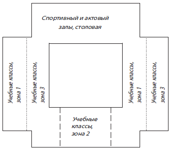

В зданиях, построенных по типовому проекту V-76 (рис. 4, 5), преду-смотрены раздельные системы воздушного отопления и вентиляции для классов, столовой, спортивного и актового залов (рис. 6), что позволяет осуществлять индивидуальную настройку режимов обработки воздуха и снизить потери энергии. Кроме того, в здании школы предусмотрены различные зоны обслуживания, воздух в которые подается по раздельным магистральным воздуховодам.

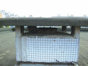

Выхолаживанию актовых залов в холодный период года способствует также устройство вытяжной шахты небольшой высоты с воздушным клапаном (рис. 7). При закрытом клапане через неплотности створок в зал проникает наружный воздух, контакт которого с внутренним воздухом приводит к конденсации водяных паров на створках клапана и их обмерзанию. Кроме того, ремонт воздушного клапана при таком устройстве практически невозможен. Устранить указанные недостатки можно путем устройства в актовом зале вытяжной системы вентиляции с механическим побуждением.

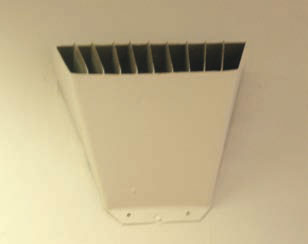

4. При проведении косметических ремонтов классов часто меняют предусмотренные проектом специальные приточные воздухораспределители (рис. 8) на обычные решетки, подходящие по дизайну. При этом изменяются параметры приточной струи, а также появляется шум вследствие увеличения скорости в живом сечении решеток. Кроме того, из-за большего сопротивления решеток снижается объем притока, что влечет за собой снижение температуры в помещении и недостаток свежего воздуха.
