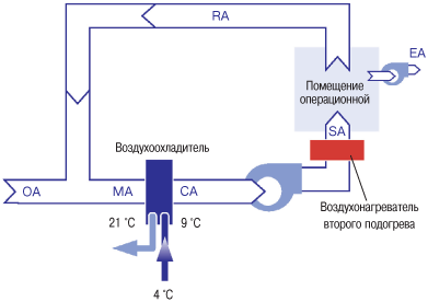

Вариант 1. Обработка воздуха с применением воздухоохладителя и воздухонагревателя
На рис. 4 представлена схема системы кондиционирования воздуха с его осушением и последующим нагревом. В воздухонагревателе второго подогрева происходит нагрев воздуха, выходящего из воздухоохладителя, до температуры притока, что позволяет поддерживать требуемую температуру воздуха в рабочей зоне операционной. В таком случае для помещений операционной, взятой в качестве примера, холодильная мощность установки составляет 10,6 кВт, тепловая – 2,5 кВт. Для экономии энергии, расходуемой на второй подогрев, целесообразно применение системы кондиционирования воздуха с рекуперацией теплоты. С другой стороны, раздел 6.5.2.3 Стандарта ANSI/ASHRAE/IESNA 90.1–2004 «Энергетические стандарты для зданий, за исключением малоэтажных жилых зданий» допускает, при необходимости контроля температуры и влажности в помещениях операционных (6), использование дополнительной энергии для вторичного подогрева воздуха.

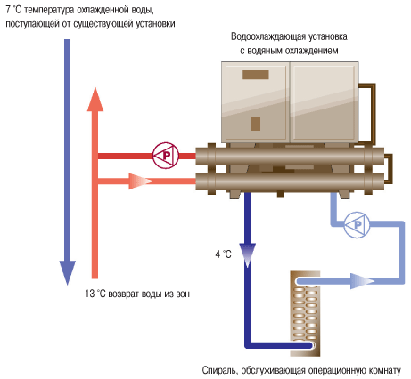

Чиллер с водяным охлаждением конденсатора
Рисунок 3.
Этот вариант требует установки новой водоохлаждающей машины (чиллера) большей мощности для производства холодной воды с температурой 4 °С, что позволит понизить температуру воздуха при его обработке в воздухоохладителе до 9 °С. Это может быть воздухоохлаждающая холодильная машина с воздушным или водяным охлаждением конденсатора. В больницах лишь для небольшого ряда помещений требуется осушка приточного воздуха путем его охлаждения до температуры ниже точки росы его начального состояния (от 2 до 10 °С). Это помещения операционных, некоторых видов лабораторий, комнат приготовления препаратов. Для помещений палат, лечебных кабинетов, залов ожидания, офисов, столовых и вспомогательно-технических помещений требуются другие параметры приточного воздуха.
Схема системы кондиционирования воздуха охлаждением и вторым подогревом (один воздухонагреватель)
Рисунок 4.
Мощность существующей водоохлаждающей холодильной установки не достаточна для выработки холодной воды с температурой, необходимой для требуемой осушки воздуха, подаваемого в помещения операционных. В нашем примере температура холодоносителя составляет 7 °С, что вряд ли позволит охладить воздух в воздухоохладителе до 9 °С. Следует установить новую водоохлаждающую холодильную машину (чиллер) с водяным охлаждением конденсатора большей мощности, способную охлаждать воду до более низких температур (рис. 3). Эта установка требует создания водяного контура для охлаждения конденсатора со всем необходимым оборудованием, но имеет меньшую стоимость по сравнению с чиллерами с воздушным охлаждением конденсатора, требующими, к тому же, свободного места для установки снаружи здания. Теплота конденсации, выделяемая при водяном охлаждении конденсатора, бесполезно теряется в окружающую среду.

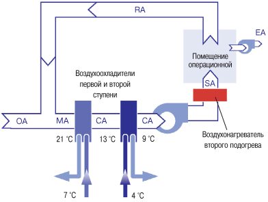

Вариант 2. Обработка воздуха с применением двухступенчатого охлаждения и второго подогрева
Вариант 2 отличается от вышерассмотренного случая компоновкой кондиционера, где предусматривается установка двух воздухоохладителей (первой и второй ступени) вместо одного (рис. 5). Первая ступень охлаждения охлаждает и осушает воздух до 13 °С при потребляемой холодильной мощности 6,3 кВт, а вторая – до 9 °С при мощности 4,2 кВт. Потребляемая мощность воздухонагревателя второго подогрева составляет 2,5 кВт.
В этом случае также требуется установка воздухоподогревателя второго подогрева и нового чиллера большей мощности для производства воды с достаточно низкой температурой для осушения воздуха, подаваемого в помещения операционной. Основное преимущество этого варианта в том, что первая ступень охлаждения может работать от существующей водоохлаждающей холодильной машины (при наличии свободной мощности), вторая ступень – от вновь установленного чиллера, имеющего меньшую мощность по сравнению с вариантом с одним воздухоохладителем.
Схема системы кондиционирования воздуха с двухступенчатым охлаждением и вторым подогревом (два воздухоохладителя)
Рисунок 5.

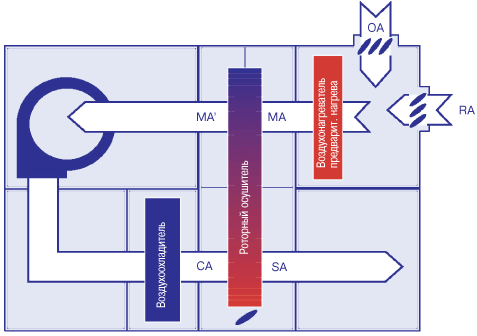

Вариант 3. Осушка воздуха при помощи роторного осушителя
В этом случае по сравнению с предыдущими вариантами в кондиционер добавлен роторный осушитель (рис. 6), который поглощает влагу из воздуха после его прохождения через воздухоохладитель. Это позволяет готовить более сухой воздух (при более низкой температуре точки росы) без понижения температуры холодной воды, используемой в воздухоохладителе. Способность осушителя поглощать водяные пары растет с увеличением относительной влажности воздуха и существенно падает при ее снижении. Относительная влажность воздуха на выходе из воздухоохладителя обычно превышает 90 %, при этом роторный осушитель может поглощать значительные объемы водяных паров из воздуха.
Схема системы кондиционирования воздуха с роторным осушителем
Рисунок 6.
Поглощение осуществляется не за счет потока горячего регенерирующего воздуха, а за счет способности осушителя регенерировать при низких температурах без вспомогательного тепла. Роторный осушитель вращается со скоростью 1 об./мин медленно поглощая водяной пар. Увеличение температуры осушаемого воздуха происходит за счет выделяющейся теплоты при адсорбции.

На рис. 8 представлены процессы обработки воздуха в кондиционере с применением роторного осушителя на примере той же операционной. Воздух выходит из воздухоохладителя (точка СА) с высокой относительной влажностью. После этого роторный осушитель поглощает водяные пары, осушая приточный воздух (точка SA) при охлаждении его до температуры точки росы, равной 6 °C. Явная теплота, выделяемая в режиме поглощения, повышает температуру приточного воздуха до 13 °C. Смешанный воздух (точка МА), поступающий со стороны ротора, имеет более низкую относительную влажность (около 50 %). При такой относительной влажности водяные пары выходят из осушителя и поступают в смешанный воздух (точка MA'), после чего конденсируются в воздухоохладителе. В результате имеем параметры приточного воздуха в помещении (точка RA): температура 17 °C и относительная влажность 55 %. Таким образом, использование роторного осушителя изменяет осушительную производительность воздухоохладителя. В данном примере требуемая холодильная мощность составляет 7,4 кВт, второй подогрев при расчетных нагрузках не требуется.
Построение процесса осушения воздуха в роторном осушителе
Рисунок 8 (подробнее)
Для получения требуемых параметров приточного воздуха (точка SA) с применением установки с воздухоохладителем и воздухонагревателем второго подогрева воздух следует охлаждать до 9 °C, с повторным его нагревом до 13 °C, во избежание переохлаждения помещения (рис. 2). В то же время, с помощью роторного осушителя можно добиться охлаждения воздуха до той же температуры точки росы, но с меньшей холодильной мощностью, без второго подогрева и, в тоже время, обеспечивая более высокую температуру воздуха на выходе из воздухоохладителя – 11 °C против 9 °C.
При наличии у существующей центральной водоохлаждающей машины свободной мощности и правильном подборе воздухоохладителя, возможно получение воздуха на выходе из него (точка СА) с температурой 11 °C, используя существующую воду (7 °C), избегая при этом установки нового холодильного оборудования.
Схема системы обработки воздуха с применением роторного осушителя
Рисунок 9 (подробнее)
