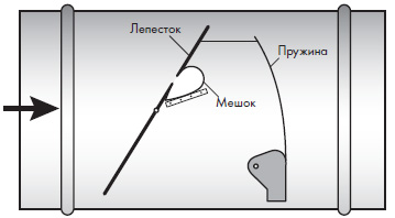

Используя CAV-регулятор можно VAV-систему перевести в CAV-систему. Идея заключается в том, чтобы сопротивление системы CAV-регулятор + HEPA-фильтр было постоянным в процессе эксплуатации. А для этого необходимо, чтобы при росте сопротивления HEPA-фильтра сопротивление CAV-регулятора пропорционально уменьшалось. Реализация этого алгоритма позволит сохранить постоянным расход воздуха, подаваемого в чистое помещение, и обеспечить автоматическую балансировку нескольких чистых помещений в процессе эксплуатации даже при отсутствии частотного регулирования.
CAV-регулятор представляет собой однолепестковый клапан с центральной осью вращения (рис. 1). Лепесток клапана соединен с пружиной, стремящейся открыть клапан. Под лепестком расположен небольшой пластиковый мешок с отверстием. Увеличение натяжения пружины увеличивает усилие открытия лепестка и, как следствие, изменяет настройку клапана на больший расход. При поступлении потока воздуха в регулятор мешок надувается и стремится закрыть клапан, а предварительно натянутая пружина стремится его открыть. Окончательно две силы уравновешиваются, и лепесток занимает положение, соответствующее заданному расходу воздуха, то есть поддержание постоянного расхода воздуха реализуется без использования электрических или пневматических приводов.
Схема функционирования CAV-регулятора
CAV-регуляторы могут быть круглыми диаметром от 100 до 400 мм, с расходом воздуха от 80 до 5 000 м3/ч и прямоугольными с сечением от 200 х 100 мм до 600 х 600 мм с расходом от 144 до 12 100 м3/ч.
CAV-регуляторы обладают рядом характерных особенностей, на которые следует обращать внимание при их использовании:
- требуемый минимальный напор для функционирования регулятора 50 Па;
- для каждого размера CAV-регулятора существует свой рабочий диапазон расходов – Vmin, Vmax. Например, для диаметра 160 – 216–884 м3/ч, соответственно, для диаметра 200 – 324–1 294 м3/ч;
- уровень мощности шума, генерируемого CAV-регулятором, зависит не только от расхода воздуха, но и от падения давления на регуляторе.

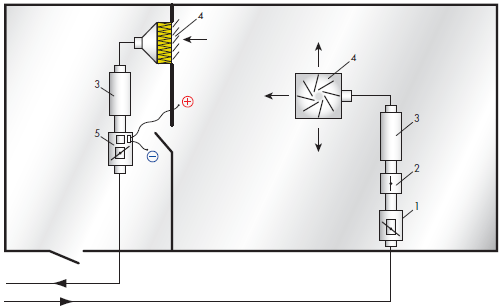

На рис. 3 показано чистое помещение с функцией поддержания избыточного давления воздуха.
Схема чистого помещения с функцией поддержания избыточного давления воздуха
Рисунок 3.
Схема чистого помещения с функцией поддержания избыточного давления воздуха:
1 – CAV-регулятор с приводом для использования в двух режимах эксплуатации чистого помещения;
2 – отсечной клапан;
3 – глушитель;
4 – диффузор;
5 – VAV-регулятор с функцией поддержания давления
Подбор типоразмера VAV осуществляется по алгоритму, подобному выбору CAV-регулятора. Зная расход воздуха, допустимый уровень звукового давления в помещении и перепад давления на VAV-регуляторе, выбирается сечение регулятора, а также наличие шумоглушителя или/и шумоглушащего покрытия корпуса клапана.
Как правило, в VAV-регуляторах применяется электропривод. Время полного открытия клапана со стандартным приводом составляет 90 с. Что может случиться за это время?
Рассмотрим в качестве примера чистое помещение с тамбуром. Тамбур-шлюз открывается. Из-за утечек через тамбур-шлюз давление в чистом помещении начинает падать. Поддерживая избыточное давление в помещении, VAV-регулятор начинает закрываться. При полностью открытом шлюзе VAV-регулятор закроется полностью. Затем тамбур начинает закрываться, давление растет и VAV-регулятор открывается. До расчетного положения регулятора необходимо 90 с. За это время давление в помещении может существенно превысить допустимый предел. Выход из ситуации – использование или высокоскоростных (более дорогих) электрических приводов, или приводов пневматических, либо выбор VAV-регулятора большего размера, имеющего большую пропускную способность.
