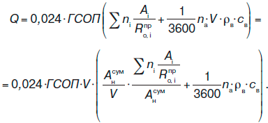

При проектировании теплозащиты здания согласно [1] основным нормируемым показателем теплозащиты оболочки является удельный расход тепловой энергии на отопление здания. В основу методики расчета этого показателя была положена методика расчета установочной мощности системы отопления здания [3]. Согласно [3] система отопления должна обеспечить температурный режим помещений здания при температуре воздуха, соответствующей наиболее холодной пятидневке. Представляется проблематичным механическое перенесение подхода к определению составляющих теплопотерь здания в экстремальный (с точки зрения теплопотребления) период для расчета теплопотребления здания в течение всего отопительного периода, так как режимы эксплуатации здания будут существенно различными. Однако в настоящий момент используется именно этот методический подход, поэтому рассмотрим принципы расчета удельного расхода тепловой энергии на отопление здания, заложенные в СНиП 23.02-2003. Для упрощения изложения используются обозначения, отличающиеся от принятых в СНиП [1].
Потери теплоты зданием за отопительный период, Q, кВтч/год, складываются из трансмиссионных потерь через оболочку здания и расхода теплоты на подогрев вентиляционного воздуха, их можно представить в виде:
(1)
где V – объем здания, м3;
na – кратность воздухообмена, ч–1;
ρв – плотность воздуха, кг/м3 (примерно 1,32 кг/м3);
св – теплоемкость воздуха, Дж/(кг·˚С) (равна 1 006 Дж/(кг·°С));
ГСОП – градусосутки отопительного периода, °С·сут./год;
Аi – площади наружных ограждений (наружных стен, окон и т. д.), м2;
Ro,iпр– приведенные сопротивления теплопередаче соответствующих наружных ограждений, м2 · °С/Вт;
ni – коэффициенты, принимаемые в зависимости от положения наружной поверхности ограждающей конструкции по отношению к наружному воздуху.
Последовательное преобразование (1) дает:

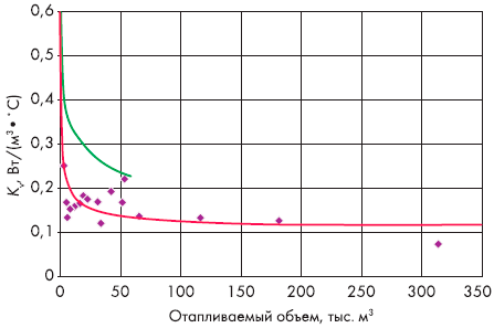

Гистограмма значений удельного коэффициента теплопередачи оболочки для современных зданий в Москве
Гистограмма значений удельного коэффициента теплопередачи оболочки для современных зданий в Москве; красным цветом выделено значение для многоподъездного жилого дома, построенного в 1970-е годы
На рис. 1 приведена гистограмма значений удельного коэффициента теплопередачи оболочки для современных зданий, построенных в Москве. Значения получены на основании обсчета по проектной документации. Здания взяты из одного климатического района, этим исключается влияние на результат величины ГСОП. Здания на гистограмме упорядочены по возрастанию отапливаемого объема слева направо.
По гистограмме видно, насколько разнообразны значения KV, несмотря на то, что все дома выполнены по одним нормативным требованиям в одной климатической зоне. Общепринятое представление о снижении тепловых потерь через оболочку здания с увеличением его размера прослеживается с трудом. Единственное здание советского периода (красный столбец на гистограмме), построенное в 1970-е годы, то есть еще до всякого реформирования норм, выделяется не слишком сильно. Такое небольшое отличие удельного коэффициента теплопередачи оболочки здания, построенного по старым нормам, выглядит удивительно, учитывая увеличившиеся нормативные требования к стенам зданий в 3–4 раза. Очевидно, что фактический резерв энергосбережения даже при нынешних поэлементных требованиях еще велик.

График зависимости удельного коэффициента теплопередачи оболочки здания от отапливаемого объема для ГСОП Москвы
По табл. 1 можно построить график зависимости требуемых значений удельного коэффициента теплопередачи оболочки здания от отапливаемого объема для определенных ГСОП. На рис. 2 построен такой график для ГСОП 5000 (красная линия), там же отложены в виде отдельных точек (синие ромбы) данные для зданий, построенных в Москве, приводившиеся на рис. 1. Видно, что только половина зданий, построенных по СНиП 23.02-2003, удовлетворяют предлагаемым требованиям. Дополнительно на рис. 2 зеленой линией показан график требований к такой же характеристике по нормам 1939 года [4]. Тогда удельная тепловая характеристика рассчитывалась только по тепловым потерям через ограждающие конструкции и была близка к введенному здесь удельному коэффициенту теплопередачи оболочки здания. Основное различие заключалось в том, что в 1939 году использовалось условное сопротивление теплопередаче конструкции, а сейчас при нормировании требуется использовать приведенное сопротивление теплопередаче.

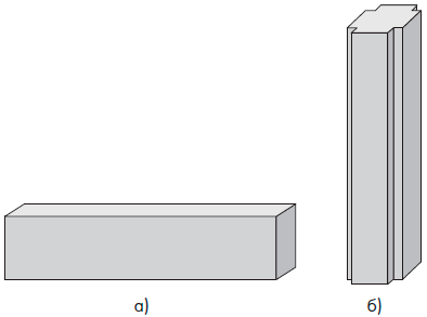

Пример сравнения теплопотерь зданий при помощи удельного коэффициента теплопередачи оболочки здания
Целесообразность предлагаемого метода нормирования при помощи удельного коэффициента теплопередачи оболочки здания вытекает из примера сравнения теплозащиты двух условных зданий равного объема, но разной формы. Схематично эти здания изображены на рис. 3. Здание а) – 9-этажное многоподъездное, 118 × 18 × 28 м. Здание б) – башенного типа, высотой 98 м. Геометрические и теплотехнические данные зданий сведены в табл. 2 и 3. Приведенные сопротивления теплопередаче ограждающих конструкций одинаковы для обоих зданий и приняты немного большими минимально допустимых по табл. 4 СНиП 23.02-2003 с учетом п. 5.13 при ГСОП = 5 000 °Ссут./год. Приведенные сопротивления теплопередаче пола первого этажа приняты повышенными, так как их фактические значения в строящихся зданиях выше нормативных, что обусловлено наличием утепления стен подвалов и утилизацией технологической теплоты в подпольях. Результаты расчетов теплозащитных показателей зданий сведены в табл. 4.
Схематическое изображение формы зданий для сравнения показателей теплозащиты оболочки
Рисунок 3.
Схематическое изображение формы зданий для сравнения показателей теплозащиты оболочки:
а) 9-этажное многоподъездное здание, 118 × 18 × 28 м;
б) здание башенного типа, высотой 98 м

Здание Объем, м3 Суммарная площадь ограждений, м2 Коэффициент компактности здания, Kком, м-1 Коэффициент остекленности, % Удельный коэффициент теплопередачи оболочки здания Kто, Вт/(м3.оС)
а) 59 472 11 837 0,199 0,22 0,113
б) 60 270 12 010 0,199 0,22 0,141
Максимально допустимое значение удельного коэффициента теплопередачи оболочки здания по предложенной табл. 1 для данного объема зданий составляет 0,135 Вт/( м3·°С). Следовательно, здание а) удовлетворяет предложенному критерию теплозащиты, а здание б) – нет. Здание б) теряет через свою оболочку теплоты на 4,5 % больше, чем допустимо по табл. 1, и на 25 % больше, чем здание а).
Рассматриваемый подход можно применить для выбора оптимального мероприятия по повышению теплозащиты оболочки здания б) до уровня, регламентированного табл. 1. Из табл. 3 следует, что влияние дверей, кровли и пола первого этажа слишком мало, чтобы их изменение привело к экономии необходимого количества тепловой энергии. Следует изменять теплозащиту либо стен, либо окон для экономии 4,5 % от всех тепловых потерь. В случае повышения тепловой защиты оболочки здания за счет стен, необходимо уменьшить тепловые потери через стены примерно на 10 %, то есть повысить приведенное сопротивление теплопередаче стен до 2,2 (м2·°С)/Вт, поскольку доля стен в общих теплопотерях оболочки здания составляет 49 %.
Проверочный расчет показывает, что при приведенном сопротивлении теплопередаче стен 2,2 (м2·°С)/Вт удельный коэффициент теплопередачи оболочки здания KV = 0,135 Вт/(м3·°С), то есть такое изменение теплозащиты стен позволит удовлетворить требованиям табл. 1.
Предложенный метод позволяет также рассмотреть возможное снижение тепловой защиты стен здания а) до такой степени, чтобы KV повысилось до допустимого табл. 1 предела и стало равно 0,135 Вт/(м3·°С). Аналогичные рассуждения показывают, что для этого можно снизить приведенное сопротивление теплопередаче стен до значения 1,38 (м2·°С)/Вт, что соответствует санитарно-гигиеническим требованиям к стенам по [1]. Таким образом, требования по теплозащите оболочки здания можно выполнить при значительно более низком значении сопротивления теплопередаче стен, чем регламентируется современным СНиП, что позволяет получить значительный экономический эффект (в том числе за счет энергосбережения) при строительстве здания.
После приведения удельного коэффициента теплопередачи оболочки зданий а) и б) к максимально допустимым значениям эти здания стали эквивалентными по тепловым потерям через оболочку. Однако здание а), более рационально скомпонованное, позволяет достичь этого результата с меньшим на 60 % сопротивлением теплопередаче стен. Весьма важно и симптоматично, что в этом случае здание а) не удовлетворяет поэлементным требованиям СНиП 23.02-2003, а здание б) – удовлетворяет. То есть в ситуации эквивалентности тепловых потерь ныне действующий СНиП делает выбор в пользу менее рационального здания.
Рассмотренные в примере здания имеют одинаковый объем, коэффициент компактности, коэффициент остекленности, одинаковые приведенные сопротивления теплопередаче отдельных конструкций. В общем-то это здания-близнецы по формальным критериям ныне действующего СНиП [1]. Но тепловой энергии через оболочку здания одно из них теряет на 25 % больше, чем другое. Результат совершенно не очевидный в рамках методики расчета действующего СНиП [1], но вполне закономерный и непосредственно отражающий возможности экономии тепловой энергии.
